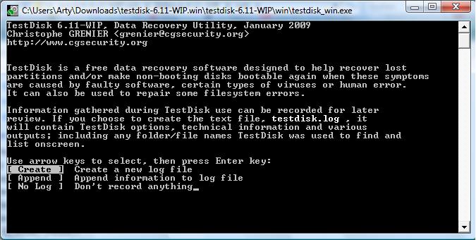

Eine Diagnose mit Testdisk sollte ebenso zumindest mal probiert werden, durch die Linux-Partition könnte es bei ersten Versuch zu Problemen mit der Geometry kommen, der Standard ist 255 Heads und 63 Sektoren/Track.
Führe mal eine Diagnose mit Testdisk wie folgt aus.
Lade Dir dazu Testdisk 6.11.

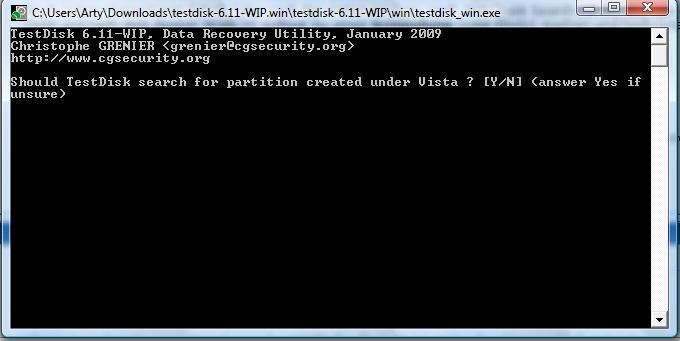

Nach dem Start von Testdisk beantwortest Du die Frage nach einer Logdatei mit Y. Den Partitionstyp solltest Du mit Intel beantworten. Dann wird Analyse aus dem dann erscheinenden Menü gewählt. Mit Quick Search wird dann der Vorgang fortgeführt (bei Vista mit Y antworten, wenn die Partitionierung unter diesem OS gemacht wurde).
Wichtig:
Wenn jetzt Partitionen gefunden wurden, kannst Du sie jeweils mit den Pfeiltasten anwählen und mit P deren Inhalt sichtbar machen. Mit Q geht es zurück ins Menü. Sollten keine Partitionen in der ersten Suche gefunden worden sein, wird mit Enter weiter gemacht, hier ist dann im Menü [ Quit ] [ Deeper Search ] [ Write ], die tiefere Suche mit Deeper SEARCH auszuwählen (dieser Vorgang kann dann schon eine Weile dauern).
Wenn jetzt Partitionen (sie sollten jetzt u.U. grün dargestellt werden) gefunden werden, solltest Du sie wieder mit den Cursor Tasten auswählen und mittels P deren Inhalt kontrollieren, also ob alle Daten sichtbar werden. Mit den Cursor-Tasten kann gescrolled werden. Aus dem Menü, beim listen des Inhalts kann man mit c Files und ganze Partitionen kopieren.
Nach jedem elementaren Schritt (also nach der ersten Analyse, nach dem Quick Search mit der Abfrage ob die Disk unter Vista eingerichtet wurde oder nicht und nach dem deeper SEARCH) solltest Du einen Screendump (oder Photo) machen und hoch laden, alternativ kann auch die Logdatei gepostet werden.
Bilder und andere Dateien kannst Du unter Anhänge verwalten (unter dem Edit Feld) hochladen.
Der Weg einer Diagnose ist hier recht anschaulich beschrieben.

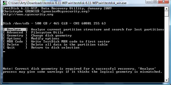

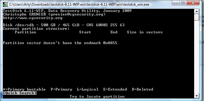

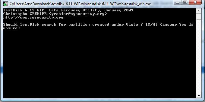

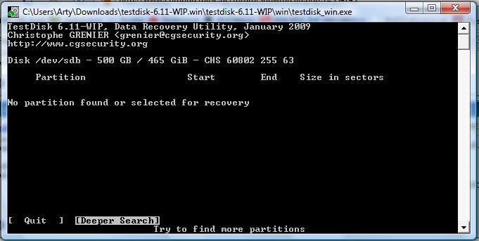

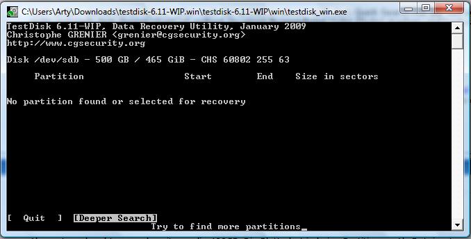

so erster search ist fertig...hat leider nichts gefunden.
hab jetzt DEEPERSEARCH starten lassen...wird dann wohl etwas dauern.
hab schon mal 2 bilder geupped.

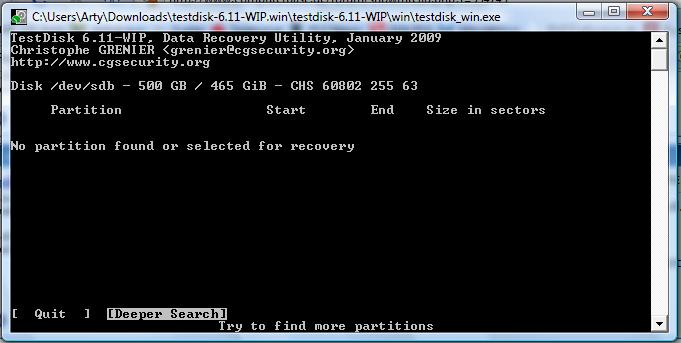

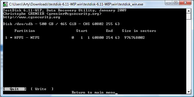

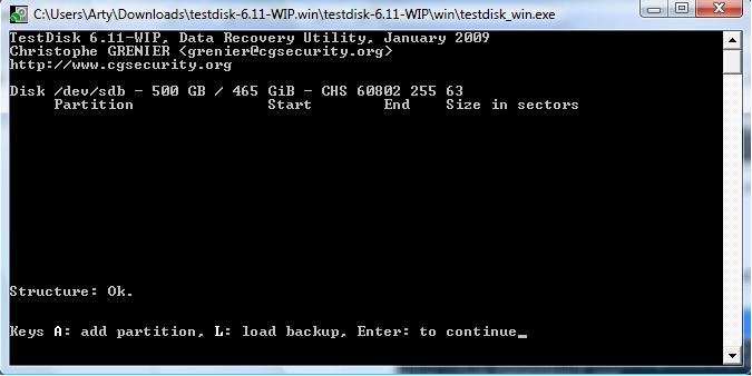

sooo deepersearch ist fertig...leider hat er nichts gefunden...also keine grünen partitionen...
siehe bild
was soll ich jetzt machen?
Du hast nicht geschrieben, was nach p zu sehen ist?
Du könntest mal auf Write und dann bestätigen gehen um die gefundene Partition zu schreiben, sie geht über die ganze Disk, was wohl Deine Ausgangssituation war. Es würde dann eine Partitionstabelle geschrieben werden. Wenn nach einem Restart Chkdsk kommt brich es mit beliebigem Tastendruck ab. Versuche dann nach Deinen Daten zu suchen, wahrscheinlich wirst Du dennoch wie oben beschrieben Datenrettungssoftware brauchen.

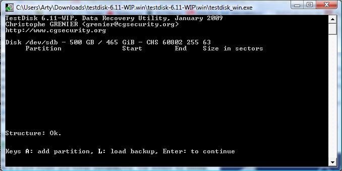

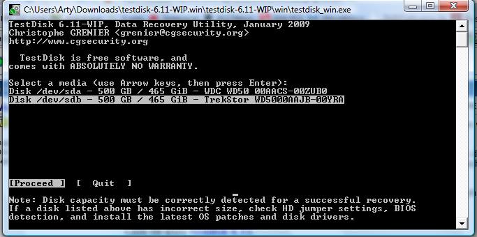

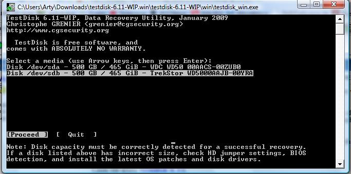

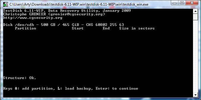

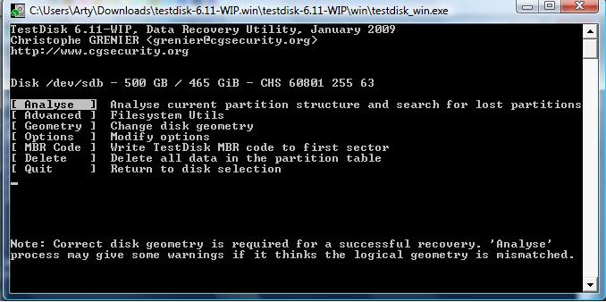

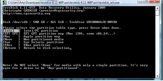

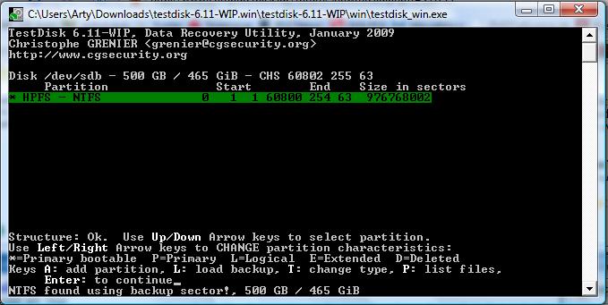

soo...gut, dass ich noch ein 2. mal probiert habe :-)
der hat jetzt nach einem deepsearch endlich eine partition gefunden.
anbei die screens vom ablauf.
werde versuchen einige sachen zu kopieren.

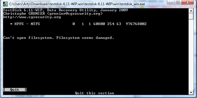

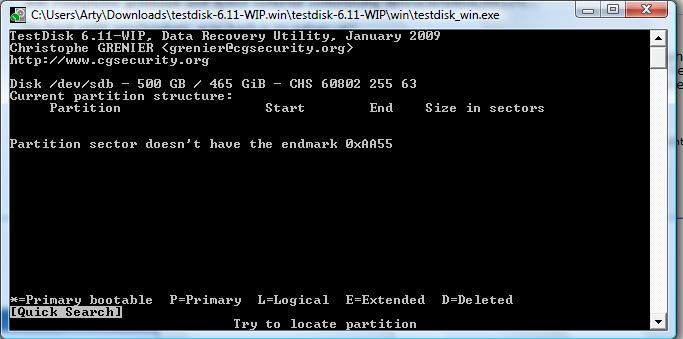

tja...zu früh gefreut... kann die daten nicht öffen, weil die beschädigt sind...

ich habe die analyse der platte dann mit WRITE fortgesetzt. diese hat mir dann gezeigt, dass
bei der platte der bootsector kaputt war den ich jetzt mit einem funktionierenden überschrieben habe. jetzt wird die platte sogar im arbeitsplatz angezeigt.
