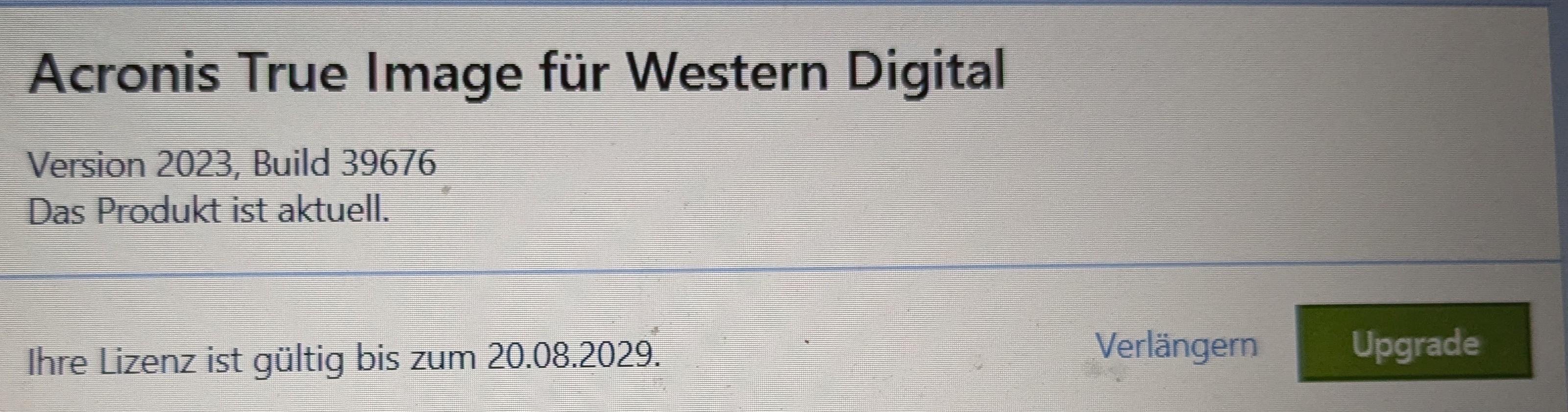

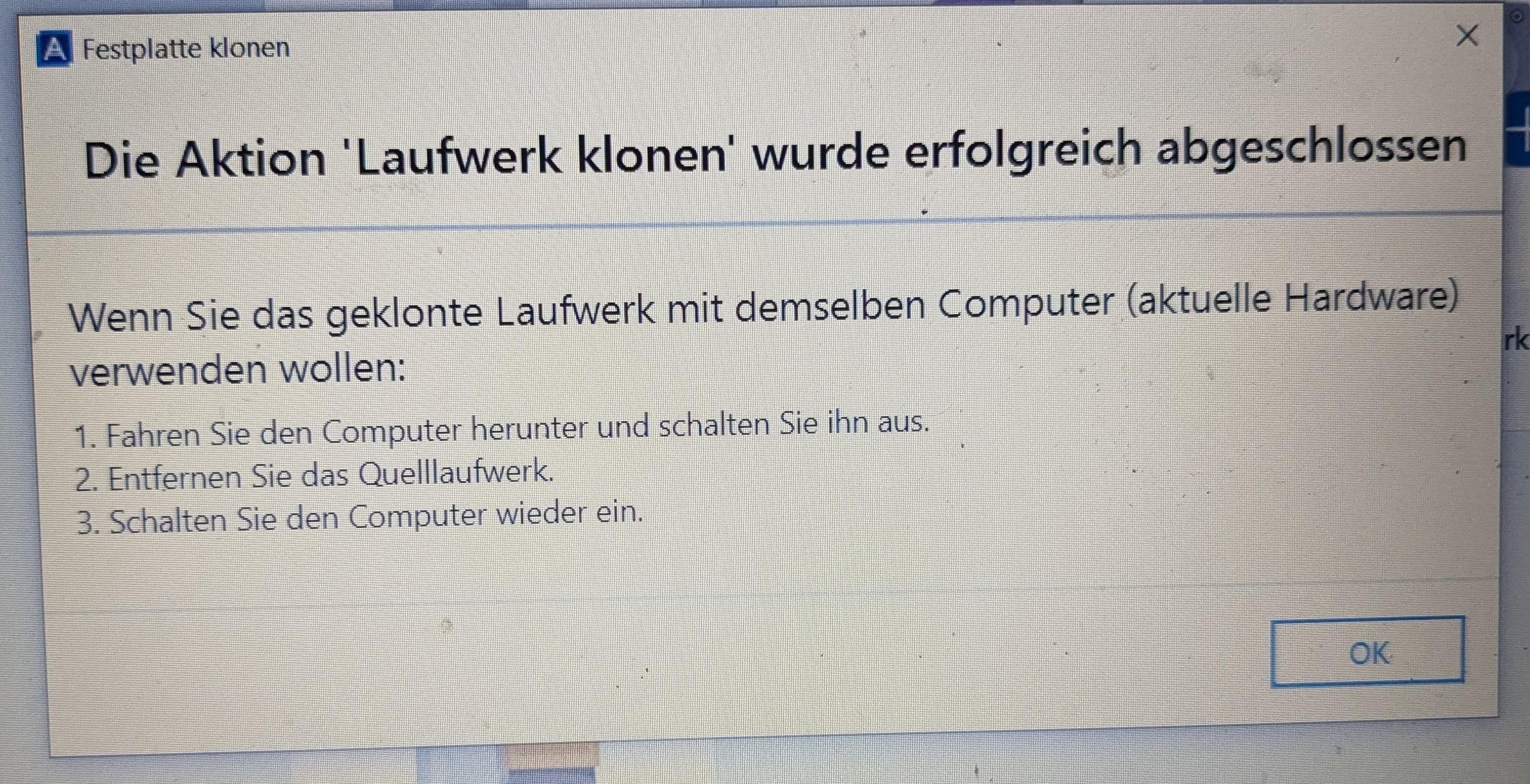

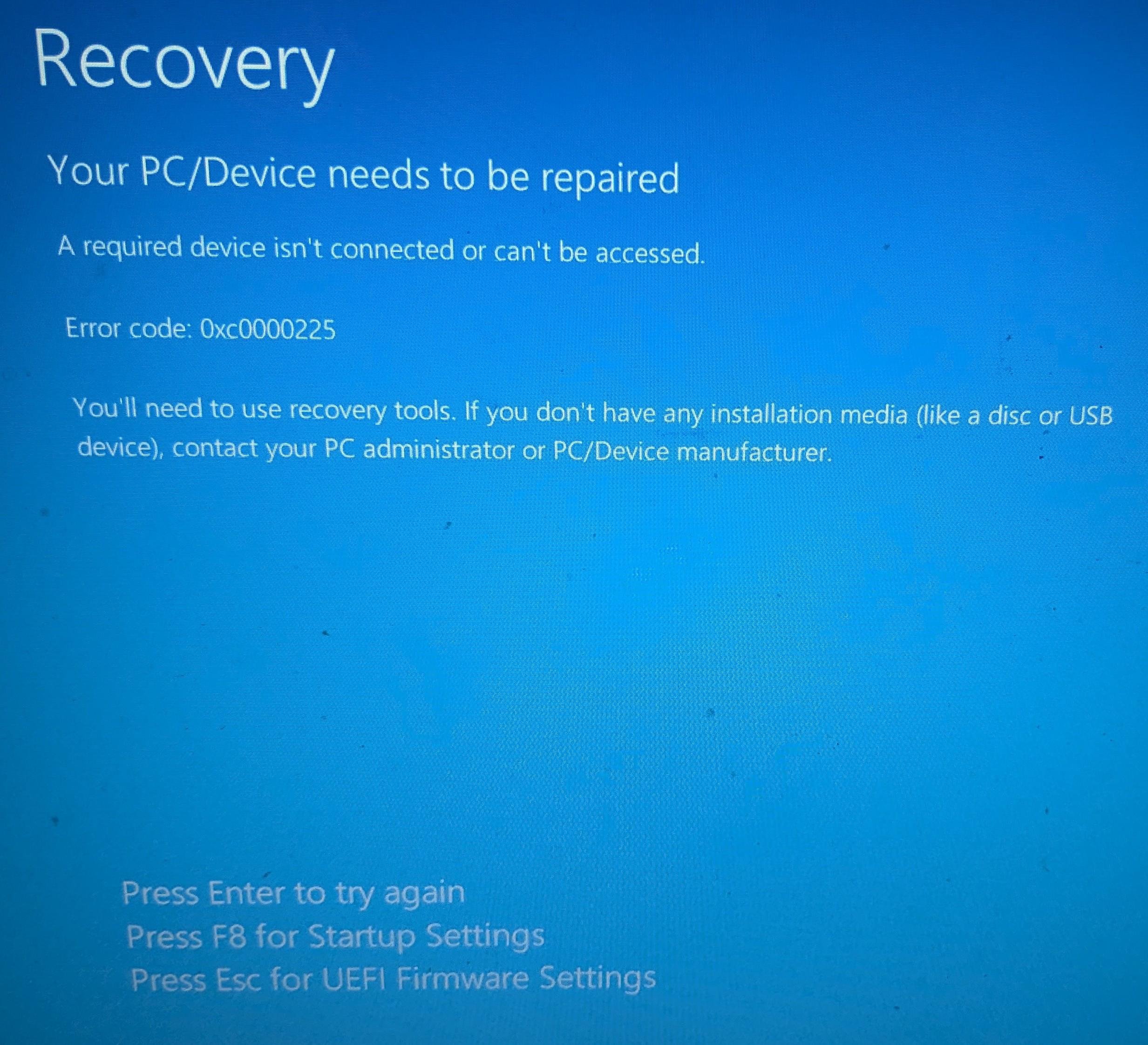

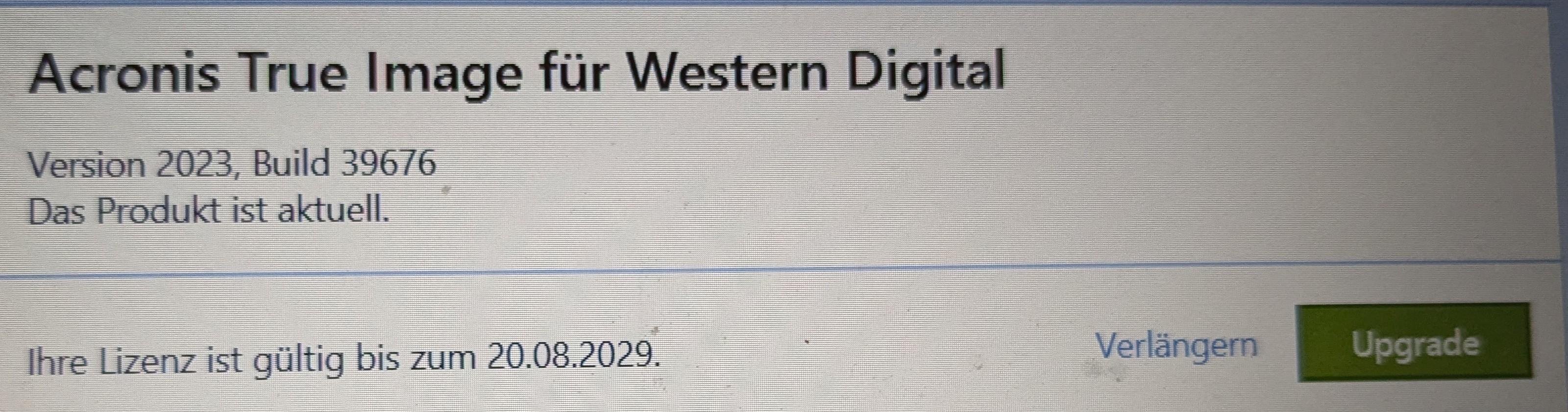

Geklont wurde nun mit "Acronis True Image für Western Digital" (Version 2023, Build 27.0.39676, Lizenz gültig), laut Acronis auch erfolgreich. Anschließend NB heruntergefahren, alte Platte raus, neue rein, NB gestartet, Bootfehler:
Your PC/Device needs to be repaired
A required device isn't connected or can't be accessed.
Error Code: 0xc0000225

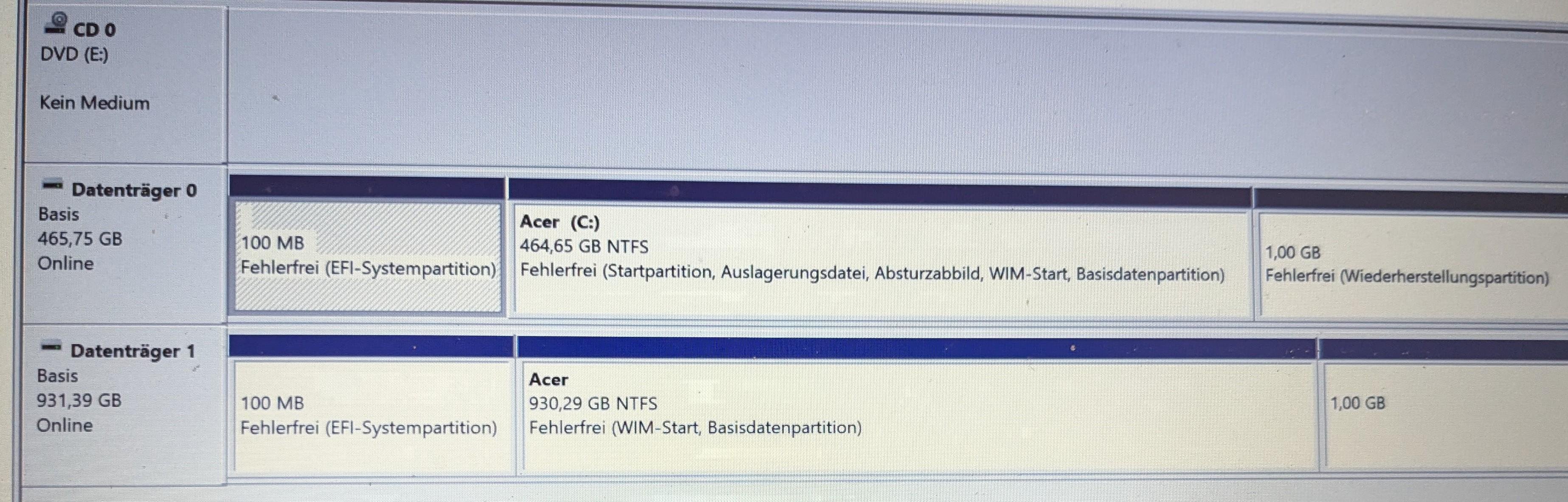

Mit der alten Platte funktioniert es noch. Anbei ein paar Bilder.

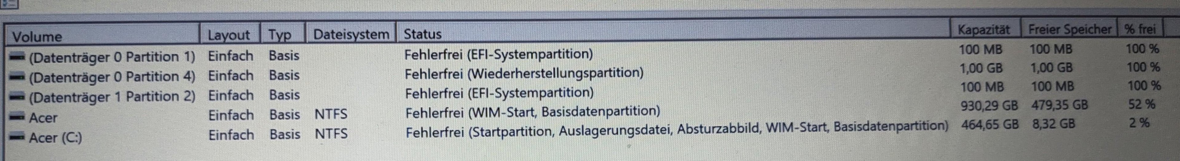

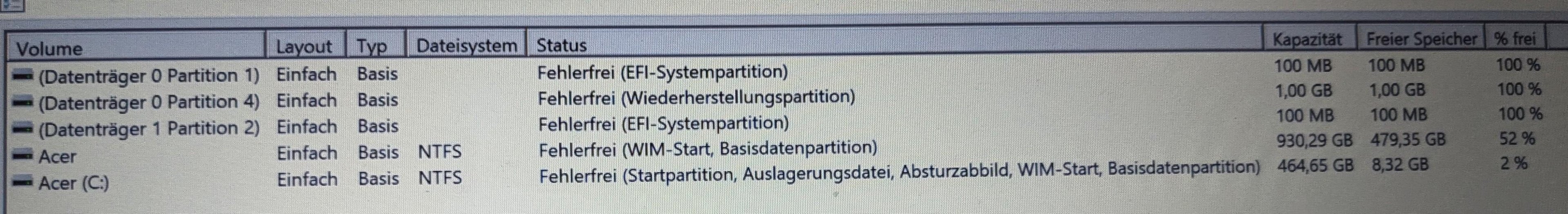

Fehlt auf Bild 2 beim unteren Laifwerk nicht die Wiederherstellungspartition?

Startreparatur mit bcdboot. Datenträger 1 Partition 3 braucht einen Laufwerksbuchstaben, sollte die Datenträgerverwaltung können. Sagen wir Buchstabe F. Dann
diskpart
select disk 1
select partition 2
assign letter=Y
exit
bcdboot F:\Windows /s Y:
bcdboot muss als Administrator ausgeführt werden.
Reaktionen: M@rsupil@mi

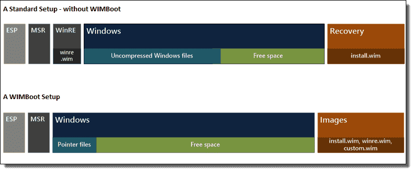

Auch eine WIM-Start Partition gibt es so normalerweise bei Windows nicht,
deshalb sollte er ein anderes Programm mal probieren.
Zieh das mit Linux 1:1 rüber.
