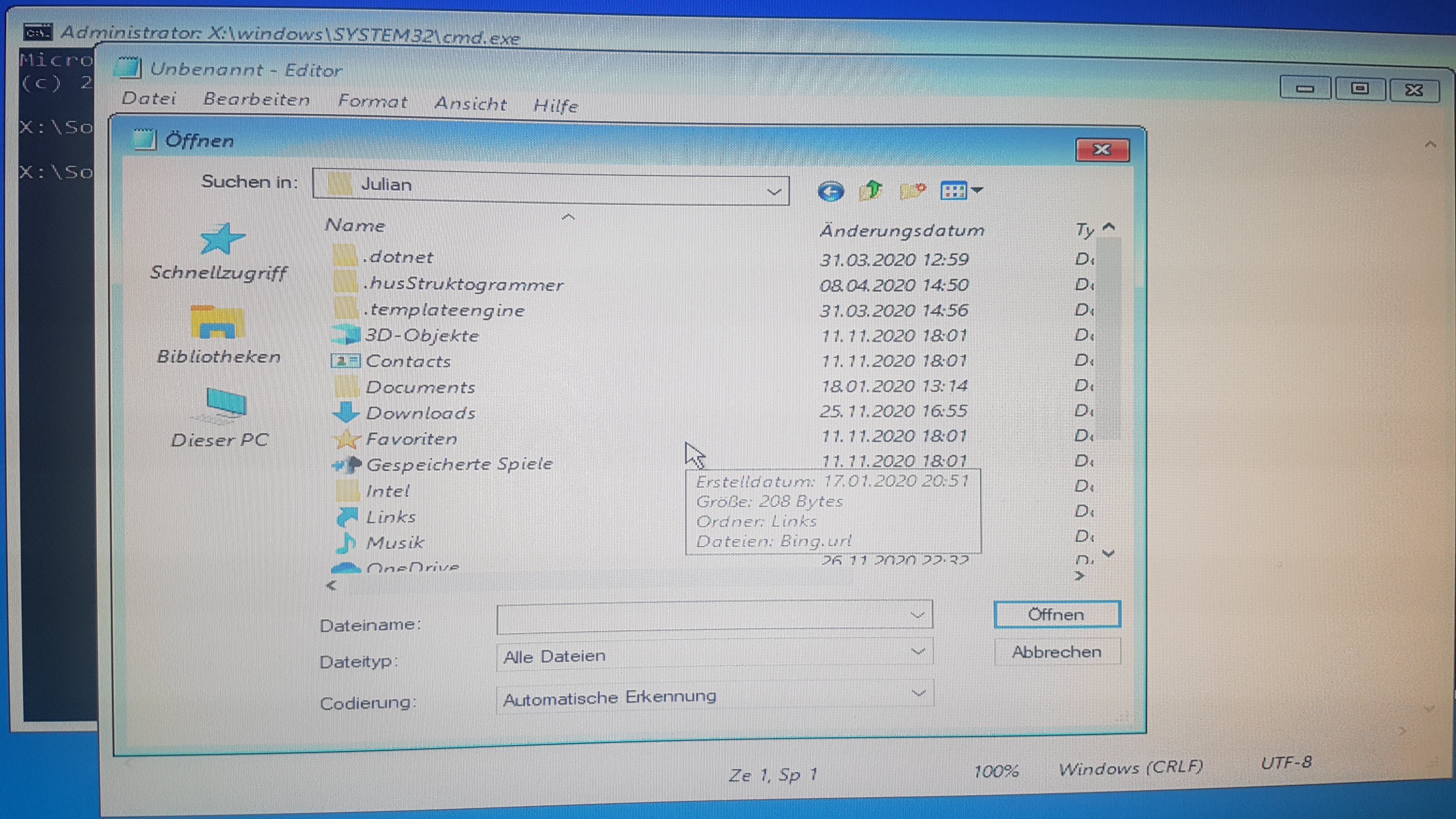

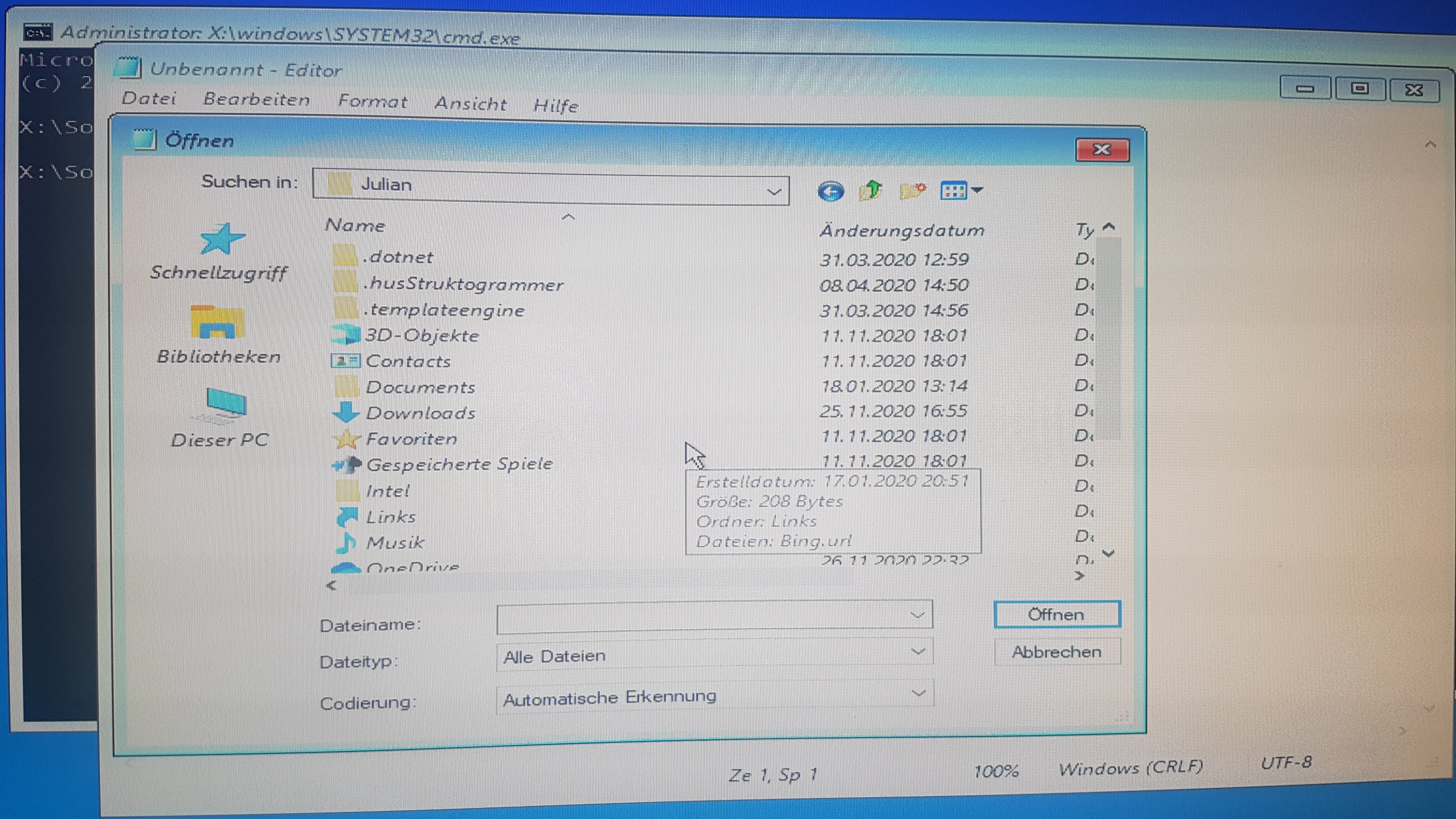

Ich komme auch über "Eingabeaufforderung" und dann "notepad" auf die Festplatte mit den Daten, kann allerdings meine Dokumente nicht finden welche auf dem Desktop lagen :/

Warum finde ich hier alle Datein nur mein Desktop nicht?
Ich würde sagen OneDrive war auf der alten Windows Installation aktiv und der Desktop Ordner befindet sich als Unterordner in dem OneDrive Ordner.
Freundliche Grüße
Du sagst es! Einfacher ging es ka kaum, alles was mir wichtig war ist auf one drive!
