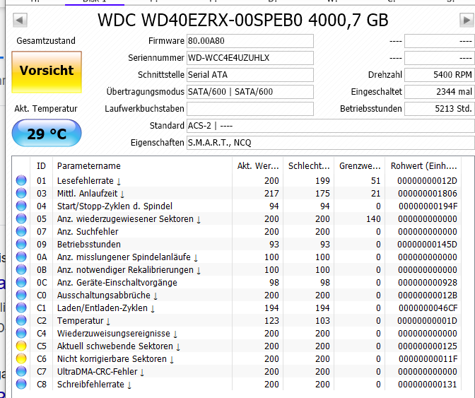

Es hat leider etwas länger gedauert mit dem Moment für den Einbau, nun kann ich die S.M.A.R.T.-Werte allerdings auslesen. CrystalDiskInfo gibt den Gesamtzustand ja selbst mit "Vorsicht" an, dann ist die Festplatte wohl tendenziell hinüber, oder?

Die hat 0x0125 = 293 und damit eine Menge schwebender Sektor. Schwebende Sektoren sind einfach nur Sektoren deren Daten nicht mehr zur ECC passen die hinter jedem Sektor steht und die mit deren Hilfe auch nicht mehr korrigiert werden können. Da die korrekten Daten nicht mehr feststellbar sind, gibt die Platte statt falscher Daten einen Lesefehler als Antwort wenn man versucht diese schwebenden Sektoren zu lesen. Das kann auch anderen Gründe als defekte Oberflächen haben, z.B. einen Stromausfall während eines Schreibvorgang der dazu führt, dass eben nicht die ganze Daten plus der neuen ECC geschrieben wurden oder wegen eines Stoßes oder Vibrationen ist der Kopf beim Schreiben aus der Spur gekommen und hat Daten auf der Nachbarspur überschrieben. Auch arbeiten HDDs nicht 100%ig und die Hersteller geben die Fehlerhäufigkeit auch in Form der UBER an, wobei eine UBER von 1:10^14 bedeutet, dass je 10^14 gelesener Bits was etwa 12TB gelesener Daten entspricht, ein Lesefehler und damit schwebender Sektor im Rahmen der Erwartungen liegt.
Die Controller merken sich die schwebenden Sektoren und prüfen die Daten nach dem erneuten Schreiben auf diese Sektoren, dann verschwinden diese einfach oder werden eben durch Reservesektoren ersetzt, was hier bisher nicht der Fall war. Das ist eine WD Green, also eine einfache Desktopplatte und auch wenn man es kaum erkennen kann, scheint es am oberen Rand eine Menge Laufwerke zu geben, aber so eine einfache Desktopplatte ist bzgl. der Vibrationen gar nicht dafür gemacht mit anderen HDDs zusammen im gleichen Gehäuse zu arbeiten:
WD verbaut deshalb auch in den MyBook Duo Gehäuse die Red, also NAS Platten die für bis zu 8 HDDs pro Gehäuse zugelassen sind, während in den USB Gehäusen mit einer HDD die Blue (bzw. White Label) stecken, also auch einfache Desktopplatten.
Bei den schwebenden Sektoren ist es jedenfalls kein Wunder das es dauert wenn da Daten zugegriffen wird, die auf diesen Sektoren stehen, die Green versucht 14s lang problematische Sektoren doch noch erfolgreich zu lesen, bevor sie ihn als schwebend markieren und einen Lesefehler ausgeben. Die Daten die da drauf standen, sind auf jeden Fall verloren.
In dem Gehäuse sind mehrere Festplatten verbaut, ja, allerdings hatte sich diese spezielle Platte ja zuvor (alleine) in einem externen Gehäuse befunden.
Bedeutet also die Platte kann partiell defekt sein, muss es aber nicht zwingend? Welcher Weg wäre denn der Schnellste die Platte dahingehend (gerne nach einem Formatieren) zu überprüfen? (sind ja immerhin 4 TB, der eine oder andere Weg dürfte Stunden bis Tage dauern)
Richtig.
Fomatieren, kein Schnellformat (und kein uraltes Windows) und dann erneut die S.M.A.R.T. Werte einlesen sollte reichen, oder alternativ chkdsk /b und den Laufwerksbuchstaben, aber die scheint keinen LW Buchstaben zu haben.
