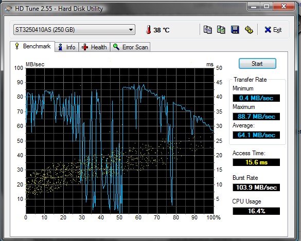

Also, ich habe neuerdings ein Problem mit meiner Seagate ST32504AS (250 GB) ...
Undzwar ist mir aufgefallen, dass neu installierte Anwendungen und neu gespeicherte Dateien extrem langsam gelesen werden, bzw. neue Dateien sehr langsam geschrieben werden (ca. mit 200-400 KB).
Die Festplatte ist defragmentiert worden, bis auf die Systemwiederherstellungsdateien ist alles defragmentiert, bei gewissen Dateien dauert es wieder wie schon erwähnt ewig, bis sie verschoben sind ...
Habe dann mal die SMART Werte gecheckt, soweit keine Warnungen, angeblich alles im grünen Bereich.
Ein vollständiger Scan mit HD Tune hat auch keine Fehler hervorgebracht, allerdings dauerte das Überprüfen einiger Bereich wieder elend lange (im Bereich der Mitte).
Neuerdings hat sich das Problem allerdings auch auf den Systemstart ausgedehnt, dieser dauert auch ne ganze Ecke länger, ohne weitere Programme, die mitgeladen werden.
Da ich mit keinem Tool Fehler auffinden konnte, habe ich mal einen Hörtest gemacht, die HDD klingt quasi wie am ersten Tag wenn man nahe herangeht, allerdings ist es im gewissen Maße mit dem Geräusch eines Headcrashes verwandt, was ich für ein Seagate-typisches Geräusch hielt (bislang, die HDD ist ja jetzt auch schon bestimmt mindestens nen halbes Jahr im Pc).
Geht mir die Festplatte gerade Flöten, oder könnte ich da mit nem Neuformatieren noch was machen ?
Es würde mich natürlich ärgern, aber wenn nichts zu machen ist, muss ich eben ans Graka-Geld gehen ...
HD Tune Performance Test Bild ist angehängt ...
Mach mal einen vollständigen Errorscan.
Das dauert zwar aber könnte aufzeigen ob irgendwo Defekte vorliegen.
Sicher das nichts auf die Platte zugreifen will? Bzw mehrere Lese/Schreibprozesse gleichzeitig aktiv sind.
Den vollständigen Scan hab ich gemacht, hat ne halbe Nacht gedauert ... kein Fehler, aber es hat eben an denselben Stellen ca. ewig lange gedauert (habe zwei mal gescannt), ich bezweifle, dass Vista jedesmal genau dort gerade weitere Zugriffe startet ... zumal das OS schon eine Weile installiert ist und Indexer und Superfetch langsam fertig analaysiert haben müssten, bzw. keinen so hohen Leseaufwand mehr erzeugen sollten.

CPU Auslastung kam daher, dass ich währenddessen TV geguckt hatte, ich habe natürlich geschaut, was auf die Platte zugreift ... und das war eben in dem Moment nichts außer HD Tune (Recourcen-monitor Infos) ...

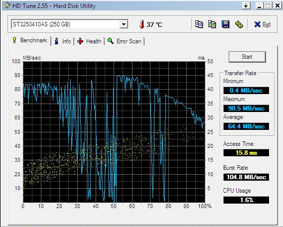

Lass den Benchmark mal im Abgesicherten Modus (von Windows) durchlaufen. Dann siehst du ob es ein Hardwareproblem ist oder ob es doch nur an von Software verursachten Zugriffen liegt.
So sieht das ganze im abgesicherten Modus aus ... nicht sehr viel besser finde ich.
Langsam aber sicher bemerke ich bei echt jedem Plattenzugriff auf die Seagate, dass es lahmt, gibt es eine Möglichkeit, Bereiche der Platte zu deaktivieren, wenn diese nicht defekt sind ? (Das Windows Tool zum Festplattenüberprüfen hat leider auch keine Fehler gemeldet, also werden auch keine Sektoren deaktiviert, obwohl es im Prinzip bloß paar ein einzelne sein müssten)
Ich rechne um ehrlich zu sein inzwischen stündlich mit dem Ausfall der Platte, ist das gerechtfertigt ? ^^
Falls ich nichts mehr machen können sollte spar ich mir die Mühe hier noch ewig herumzufummeln und kauf mir eben beim Händler um die Ecke ne neue HDD und kopier das OS drüber ... ist halt bloß ärgerlich, dass gerade meine neueste HDD jetzt einfach das zeitliche segnet, während die in letzter Zeit als so unzuverlässig in Veruf geratenen Samsungs hier ohne Probleme weitermachen.
