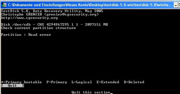

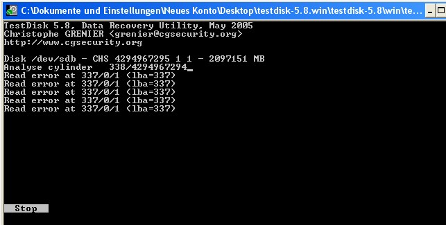

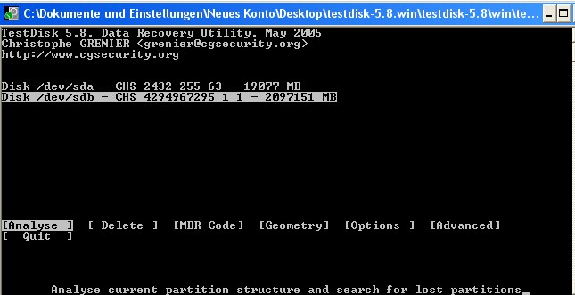

  • Testdisk findet die Platte, gibt ihr Größe aber auf 2097151 MB (!) an, bei "Analyse" erscheint ein Read Error, die Tiefenanalyse würde vermutlich mehrere Tage dauern (bin bisher schon in mehreren Stunden noch nichtmal bis 1% gekommen)

vielen Dank für die schnelle Antwort. Der Read Error in Testdisk hat keine (für mich erkennbaren) weiteren Angaben (siehe Screenshot "Schnellanalyse"). Ich habe 3 Screenshots gemacht, ich hoffe das ist die Info die du brauchst.
Sieht nach einem Fehler mit der Speicheradressierung (lba= logical block addressing) deiner Festplatte aus (beschädigtes Dateisystem).
Da kann Testdisk nicht helfen.
Versuche mal Datenrettungssoftware.
