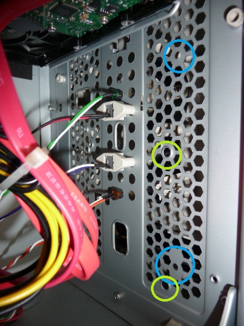

Also vorne kann man bei dem Gehäuse entweder nen 80mm Lüfter oder 120mm reinbauen, die Befestigungslöcher sieht man auf dem angehängten Bild. Ich hab das Gehäuse auch und bei mir wird die Platte ohne nen vorderen Lüfter nicht über 45° warm (hab hinten nen 92mm Lüfter und den Netzteillüfter und mach jetzt bald vorne noch nen 120mm rein). Das schwartze Teil vorne kannst du auch ganz rausmachen.
