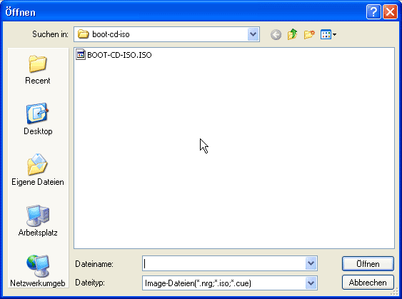

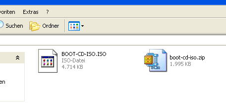

Welches Image mit dem Brennprogramm brennen? Der entpackte Ordner enthält keine einzige Image-Datei.
Ich habe es extra jetzt mehrfach getestet.
Habe zum dekomprimieren Winzip benutzt.
Gibt es auch voll funktionsfähig als Testversion.
Habe es in Nero unter Rekorder / Image brennen gebrannt.
Habe dann einfach gebootet und es hat alles geklappt.
Anleitung weiter oben.
Überprüfe es nochmal.
