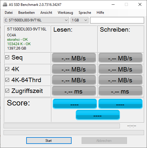

Schau doch nach welcher Treiber verwendet wird, der AS-SSD Benchmark zeigt dies an (man braucht dazu den Benchmark nicht auszuführen, der dauert auf HDDs auch echt lange) oder nimm Drive Controller Info und poste dann einen Screenshot davon. Aber ob der IDE oder der AHCI Modus verwendet wird, macht bei HDDs nicht wirklich etwas aus.
@Holt:
S'il vous plaît:
Avec plaisir!
Sieht nach AHCI aus! Auch aktiv?
Der Treiber storahci Treiber ist der AHCI Treiber von Microsoft der Teil von Windows seit Win 8 ist, der SATA Host Controller läuft also wirklich im AHCI Modus.

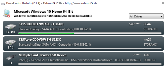

Und hier ist noch Drive Controller Info:
Sieht nach einem aktivierten AHCI (bei Platte und Controller) aus!?
Ja, auch hier sieht man klar, dass AHCI aktiv ist.
