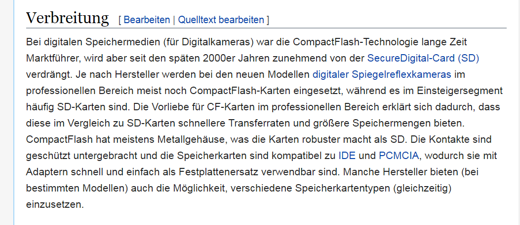

784456
CompactFlash ist kompatibel zu IDE- der entsprechende _Wikieintrag findet sich hier:
https://de.wikipedia.org/wiki/CompactFlash

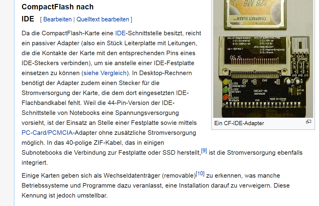

784458
Möchte heute ergänzen: ES hat geklappt - Soundscape läuft nun auf 4 GB CompactFlash. :-)
Hab dann auch gleich die Win95 System-Festplatte auch auf Compact Flash gespiegelt.
Die Adapter aus China kosten unter 2 Euro, die 4 GB Compact Flash um die 7 Euro.
