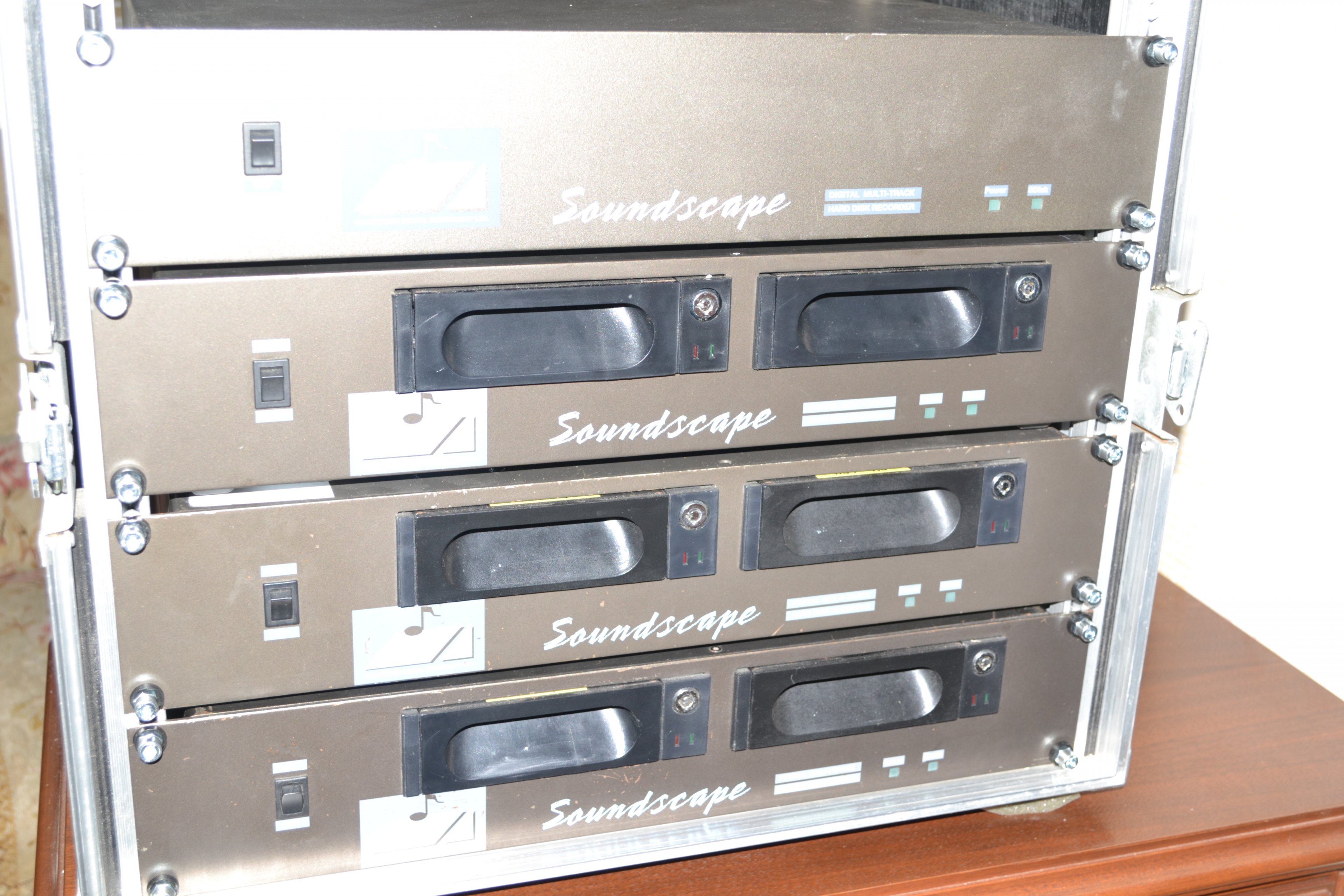

Das System ist sehr selten, was ich da habe, es wurde von BBC entwickelt und war in _Deutschland so gut wie unbekannt. Es ist eine DAW (Digital Audio Workstation) und war in den 90ern sehr teuer.
Heute ist es eigentlich von den Möglichkeiten her Schrott, aber ich liebe die Zuverlässigkeit des Systems und die guten AD/DA Wandler. Daher hab ich mir in den letzten 10 Jahren ab und an so ein Modul auf Ebay ersteigert, will heute niemand mehr und es wird auch ein Computer mit ISA Steckplätzen gebraucht, die gibt es ja auch fast nicht mehr. Habe daher auch einige noch gesichert.'
Das System läuft mit Win 3.1 bis Win XP einwandfrei.

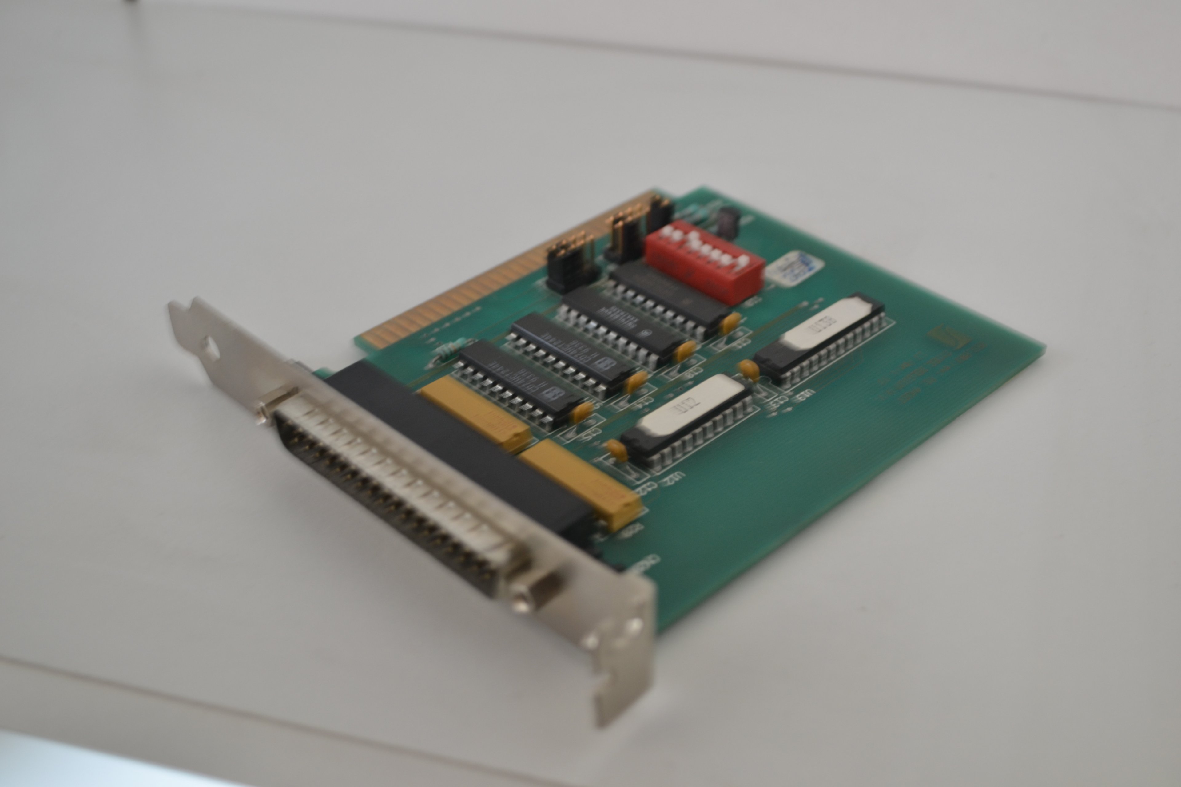

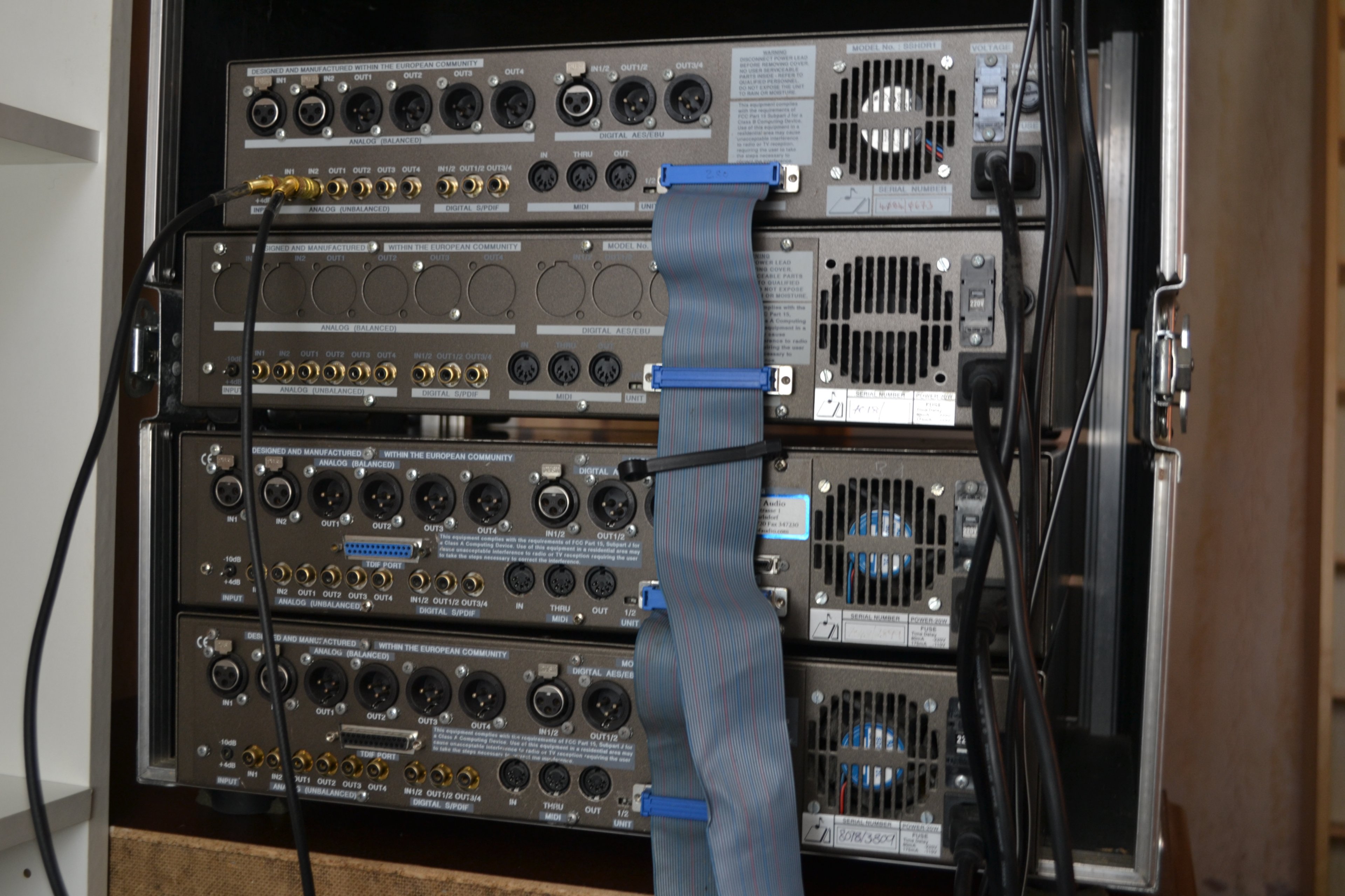

Die IDE HOST-Steckkarte im Windows-Rechner im ISA Bus-Steckplatz kann 2 Module ansteuern und wird mit Festplattenkabel verbunden. Ein Modul kann 2 Festplatten verwalten.
Es sind max. 16 Module kaskadierbar, wozu dann 8 freie ISA-Steckplätze benötigt werden,
das Motherboard mit den meisten ISA Steckplätzen was ich besitze ist ein 486er mit 6 freien Plätzen,
da noch Grafikkarte und HD-Controller 2 Plätze benötigen.
Auf dem Foto die ISA-Steckkarte mit dem Festplattenanschluss und die Rückseite der Units, ein Breitbandkabel von einer Karte geht immer auf 2 Units.

Ja - die Teile sind heute mehr oder weniger unbekannt - da sind Tonbandmaschinen bekannter.
Soundscape war damals direkt unter ProTools angesiedelt in der Qualität. ProTools ist der Mercedes
unter den HD-Recordern - auch preislich.
In USA war Soundscape damals bekannter, damit wurden Kinofilme vertont. Eine Einheit lag in Deutschland 1995 ca. bei 7000 DM - ohne Festplatte.
gleichz. Aufnahme je Unit: max. 2 Spuren, Wiedergabe: 8 Spuren
Soundscape entstand aus einer internen BBC-Entwicklung und ging nur als Synergie-Effekt in den Vertrieb.
