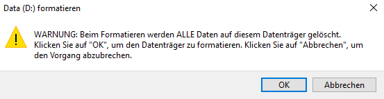

Das sind die Meldungen, die ich erhalte:
Nach dem auf "ok" drücken:

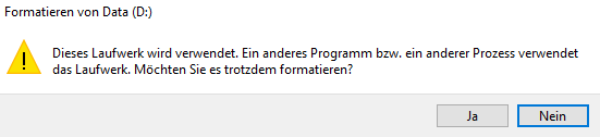

Nach dem auf "ja" drücken:

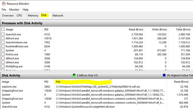

Resource Monitor aufmachen, auf Reiter Disk/Datenträger gehen und bei Aktivität nach Dateri sortieren und schauen, was bei dir auf D: zugreift.
Screenshot aus nem englischen Windows:

im Resource Monitor wie Kartoffelpü vorgeschlagen hat, werden mir diese Files angezeigt, wenn ich die HDD angeschlossen habe
