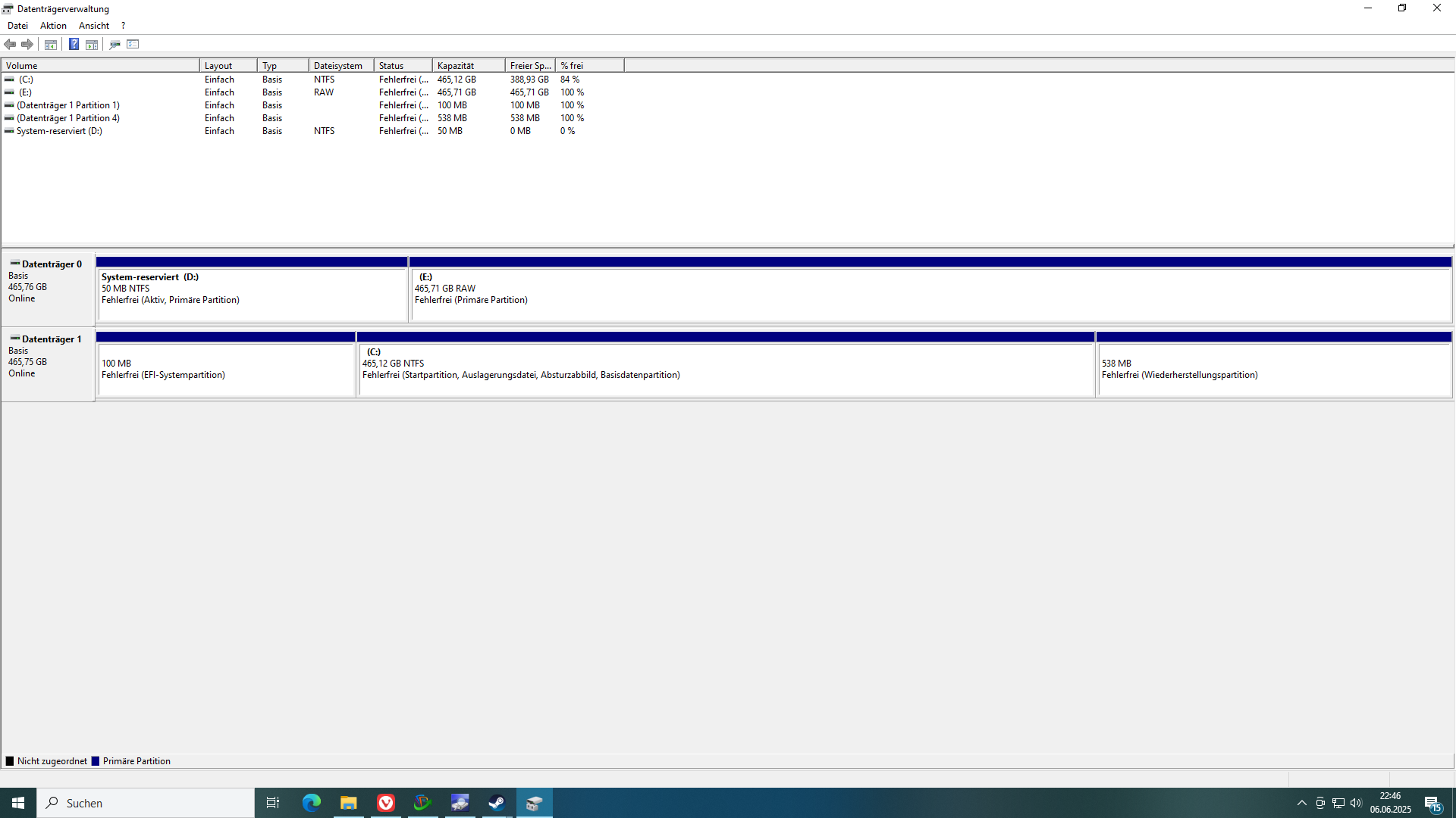

Was mir noch aufgefallen ist: die Festplatte ist in 2 Laufwerke aufgeteilt: "Systemreserviert D" (nur etwa 50 MB groß) und den Hauptspeicher (etwas 500 GB) groß. Der Computer scheint aber nicht mehr zu erkennen, das die zusammengehören und behandelt D jetzt wie eine normale Festplatte zum Daten draufschieben.

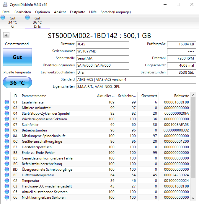

Die SMART-Werte bitte mal posten (z.B. mit CrystalDiskInfo)

Verstehe ich nicht, Zeige das mal anhand eines Screenshot der Datenträgerverwaltung.

Hier die Werte.
Ok, die Platte —scheint— physikalisch ok zu sein. Dann erstelle einen 1:1 Klon der Platte und führe dann dort CHKDSK aus.
