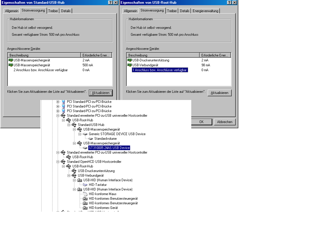

Die Platte bekommt evtl zuwenig Strom über USB, benutzt Du ein Y-Kabel für Daten und Stromversorgung? Wenn ja, benutze mal 2 verschiedene "USB Hub Root" Anschlüsse.
Wenn nein, benutze einen anderen USB Anschluss, der nicht zusätzlich mit einem anderen Gerät verbunden ist.
Du kannst sehen welche Geräte miteinander an einem USB Anschluss betrieben werden:
Gerätemanager >>Ansicht>Geräte nach Verbindung anzeigen lassen>> nachsehen welcher USB Hub Root die Platte angeschlossen hat und Du kannst sehen was an Strom verbraucht wird für die Geräte (max 500mA für einen Hub), auf dem Bild sichtbar.
