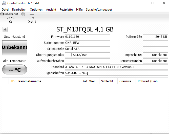

Mein Festplatte hat jetzt 3-4 mal beim Start geklappert (habe allerdings nicht gedacht, dass das die Festplatte ist),
und jetzt wird sie nicht mehr erkannt, klappert bzw klackert bei Start aber immernoch.
Windows erkennt die Festplatte nun nicht mehr (im Explorer, im Geräte Manager schon) und CrystalDiskInfo zeigt wirr ne Festplatte mit 4,1GB an.
Zum Glück habe ich zumindest die Fotos gerettet gehabt mit nem Backup vor 7 Tagen. Aber der Rest ist nicht mehr zu retten oder?

Versuch es mit Testdisk. Wenn das nicht klappt, dann bleibt nur ein Datenrettungsdienst. Ob sich das lohnt, musst du entscheiden.

Wenn du an die Platte nicht mehr ran kommst via Software, dann ist das meiste was man Zuhause erreichen kann erschöpft.
Datenrettung ist zwar sehr wahrscheinlich möglich & erfolgreich. Allerdings zu einem ´gesalzenen Preis.
Das lohnt sich dann wollt nicht.
Testdisk hat einen Read Error bei 2%..

Also eine einfache Desktopplatte die für 2400 Betriebsstunden (PowerOn Hours) ausgelegt ist, wie viele Stunden im Jahr läuft der Rechner? Außerdem sind HDDs nur für seine Nutzungsdauer (Service Life) von 5 Jahren ausgelegt und solche einfachen Desktopplatten schaffen diese oft nicht einmal, wenn die mehr Stunden unter Strom stehen als die vorgesehenen 2400 im Jahr.
