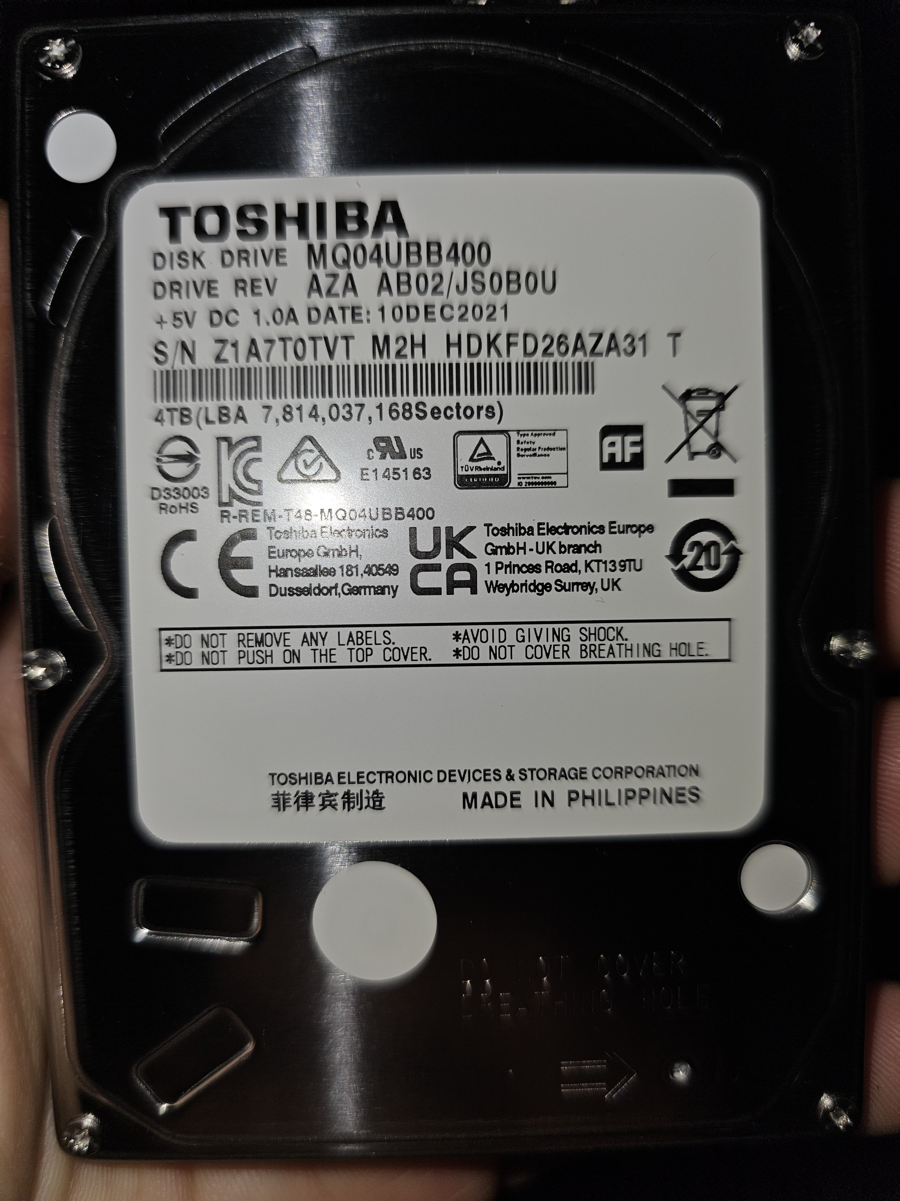

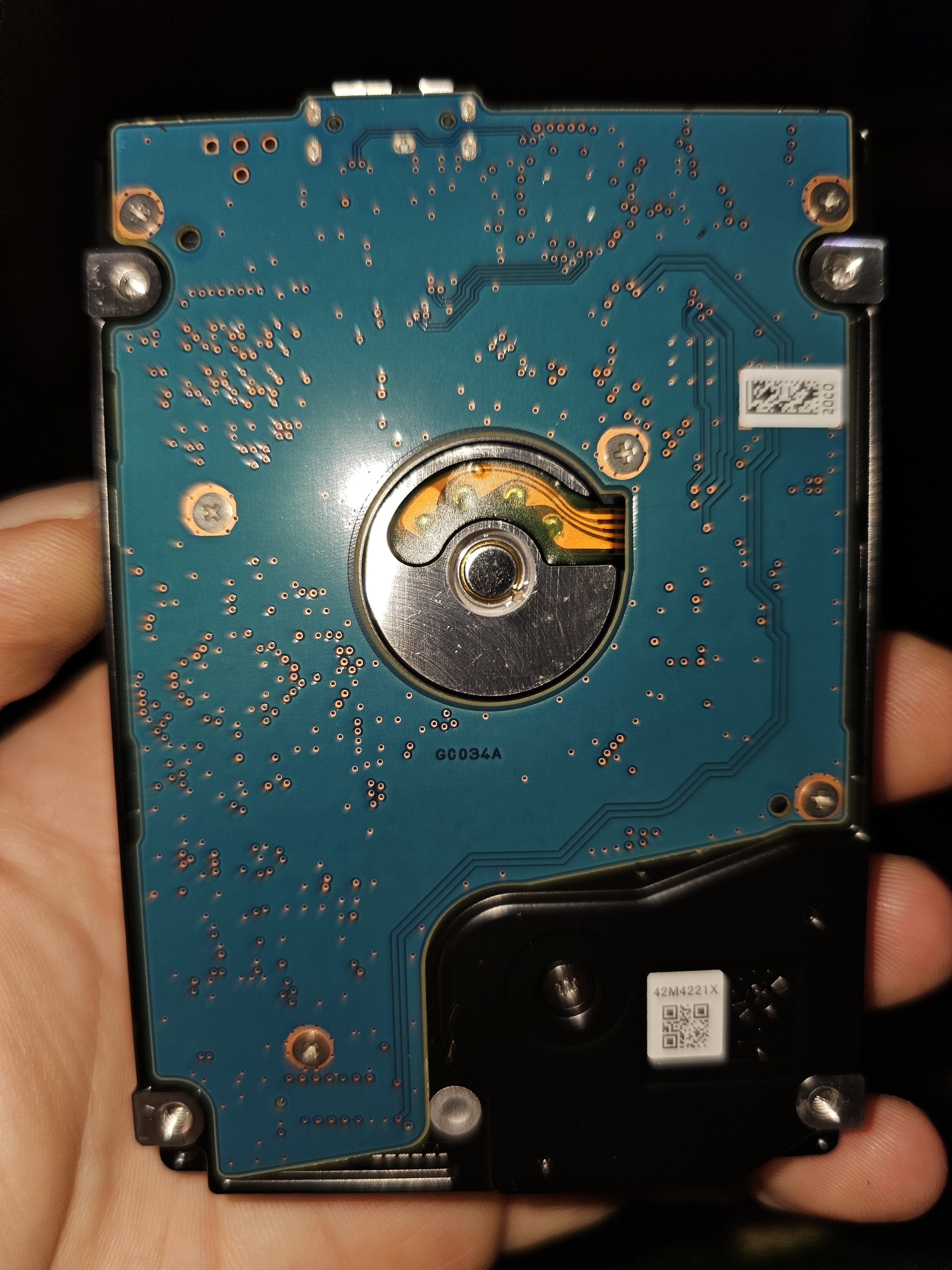

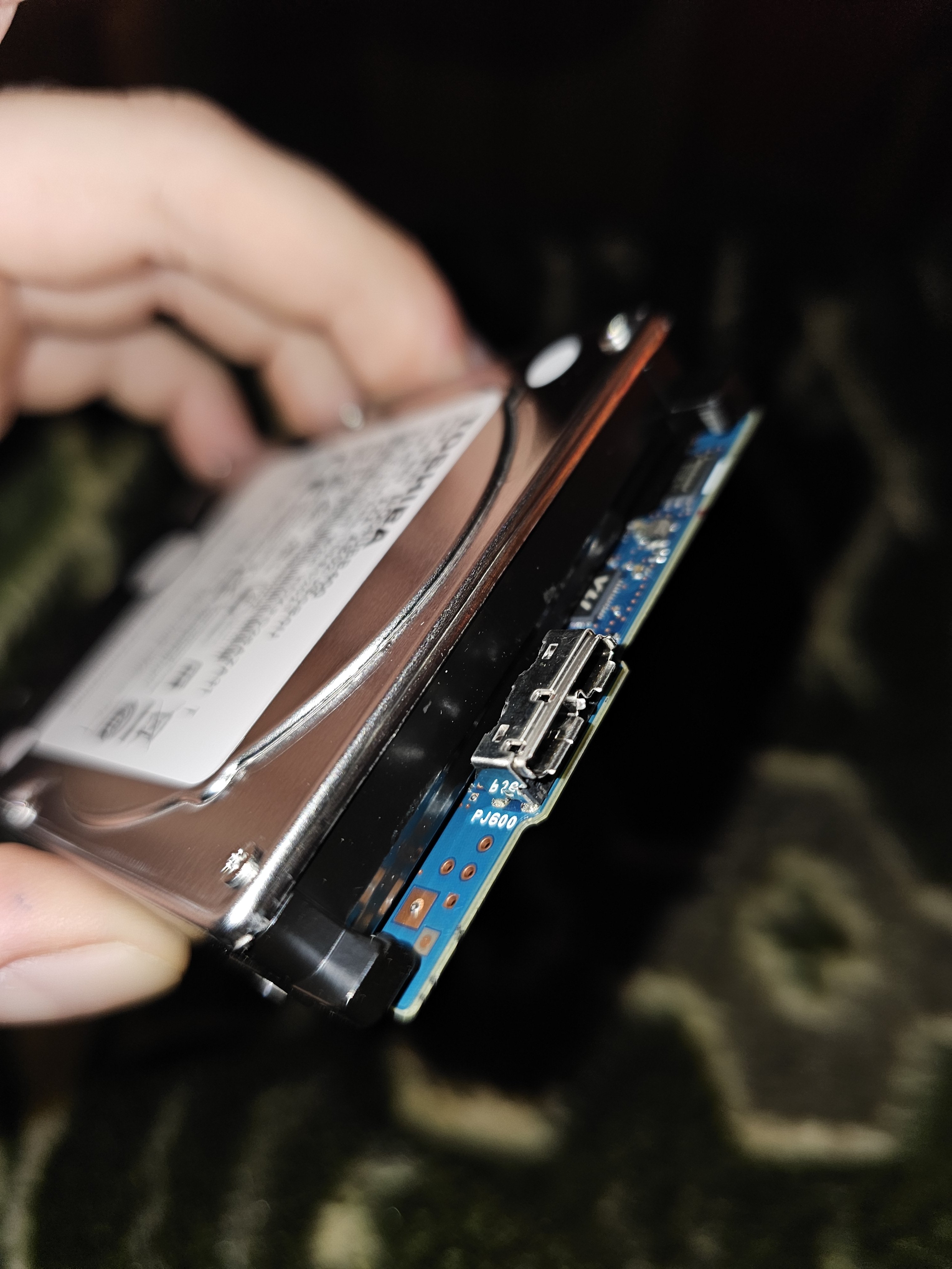

Hier mal Fotos der defekten Platte.
Die ist ca 2-3 Jahre alt.
Die Platte besitzt keine herausgeführten SATA-Anschlüsse, also fällt mein Vorschlag mit dem Ausbauen und USB-Adapter verwenden weg. Ergo bleibt nur Datenretter übrig, alternativ Datenhimmel.Die Platte selbst könnte noch in der Garantie sein, aber komplett im Gehäuse.
