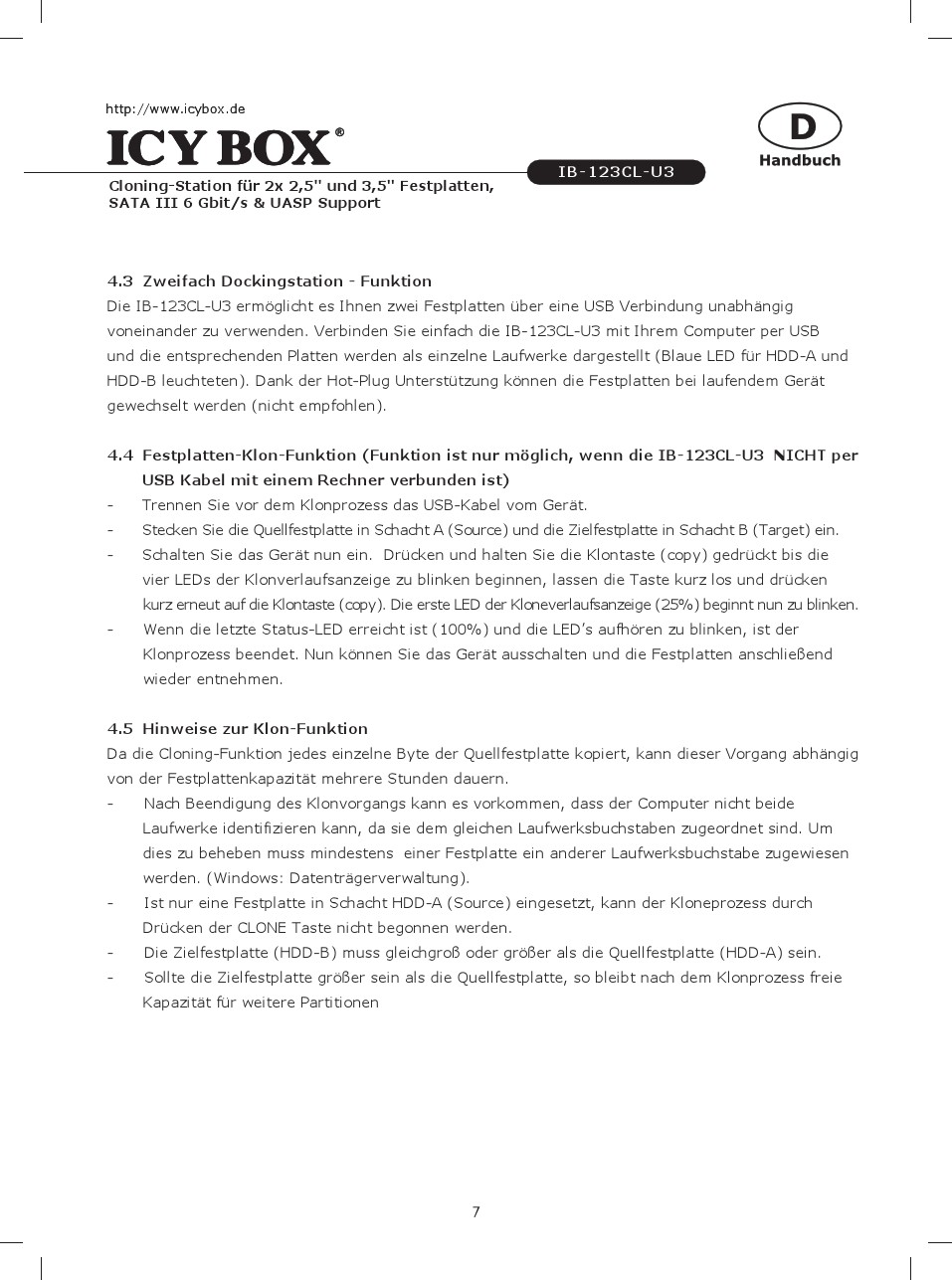

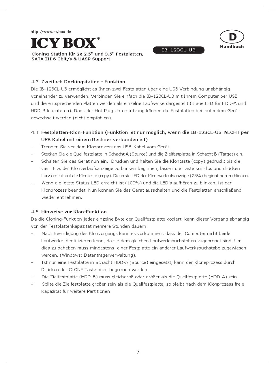

ich möchte mit meiner Dockingstation IcyBox IB-1232CL-U3 eine HDD auf eine SSD klonen.
Leider funktioniert das bei diesen FP nicht. Andere hingegen problemlos. Die FP werden erkannt, aber die Klonfunktion kann nicht gestartet werden. Das USB Kabel ist entfernt.
Ursprüngliche HDD ist eine 1TB FP die nur mit 150GB belegt ist. Zielfestplatte ist eine 500GB SSD neu.
An was kann das liegen?

Wird wohl daran liegen, dass deine Quelle größer als das Ziel ist.
Sowas klappt mit einer "dummen" Icybox eher nicht.
kann ich dir sagen, da ich die gleiche habe.
Die Zielplatte ist zu klein.
Sie muss entweder gleich groß sein oder größer, damit der Klonvorgang gestartet werden kann.
Ja. Die Box weiss nichts vom Inhalt, die kann nur 1:1 klonen. Um das Gewünschte zu erreichen, musst du mit anderer Software zum Klonen arbeiten.
Reaktionen: AudioholicA und cyberpirate
Man könnte jetzt noch versuchen die zu clonende Partition zu verkleinern. Manchmal reicht das schon aus.
Ansonsten hilft nur eine Neuinstallation, oder der Kauf einer größeren SSD.
