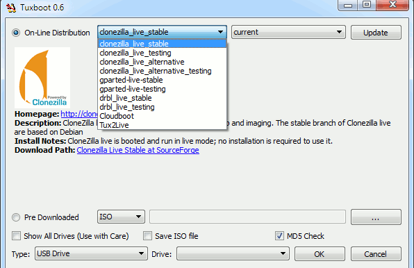

Mit Clonezilla klonen, anschließend die Partitionen mit gparted vergrößern.
Alles was Du brauchst, sind ein USB Stick und Tuxboot. Außerdem solltest du wissen, wie du ins Bootmenü deines PCs kommst um von USB zu starten (normalerweise F10 oder F12 nach dem Einschalten antippen).

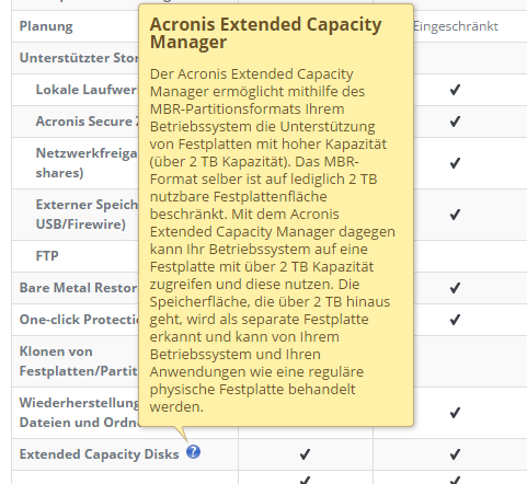

True Image macht Probleme: es verkleinert immer die 4TB auf 2TB runter beim klonen und legt ne 2. Partition mit 1,6TB an:rolleyes:, teste gerade die 3. Einstellung, kann mehr heut Abend sagen.

Ich schau nochmal. Aber bei über 2 TB haben die meisten Programme Probleme! Hab den Mist bei 3TB und jetzt 4TB.

ja wie gesagt unter 2TB kein Problem, darüber zcikt es rum.. :(
True Image 2014; HD Clne neueste (aber die Free-Version kann nur bis 2TB).

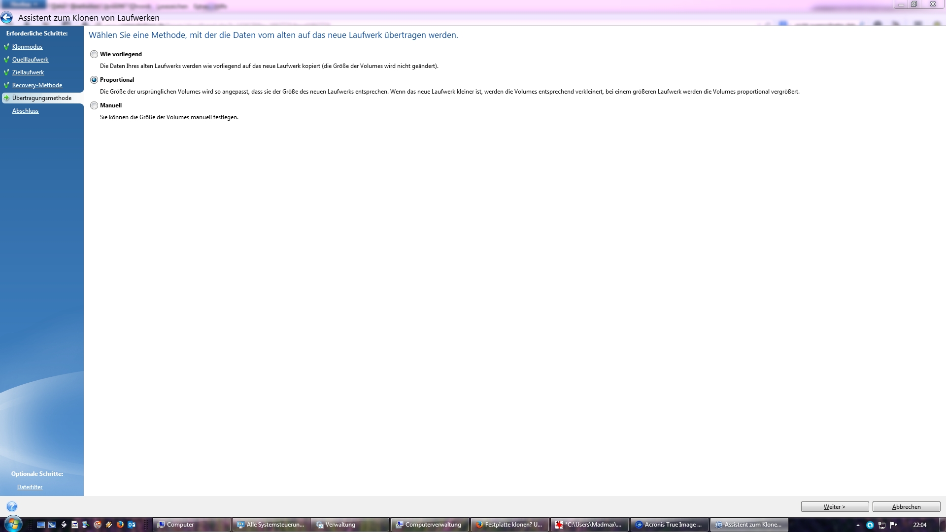

was wäre bei True Image die richtige Option? a) wie es ist b) proportional und dann gibts noch ne Option danach...muss mal schaun.

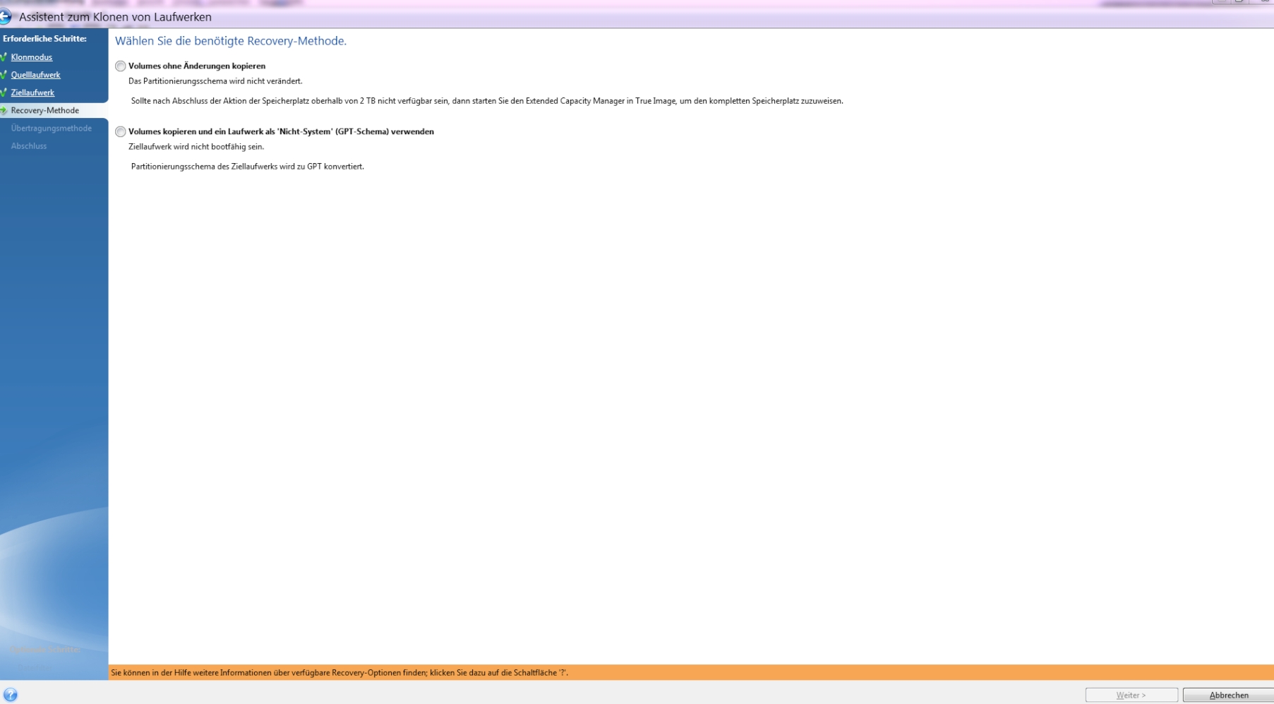

Ja damit müsste es funktionieren, also wie ich gestern mit TrueImage 2010 geklont habe wurde von einem USB-Stick TrueImage gebootet und dann in der Einstellung Automatisch(empfohlen) die 500GB Festplatte auf die 1TB Festplatte geklont, wobei die größe automatisch angepasst wurde. ;)
oder 2. Schon beides getestet
bei 1 und 2 kommt dann
1, 2 oder 3? 2 hatte ich schon
EDIT: ok denke 2. und dann manuell, 3TB statt2TB einstellen
EDIT2: Also so hats geklappt 1. "Volumes kopieren und als nicht-system (GPT) verwenden" und dann 3. "manuell einstellen" auf 3TB hats funktioniert!!! etwas versteckt das ganze.....
