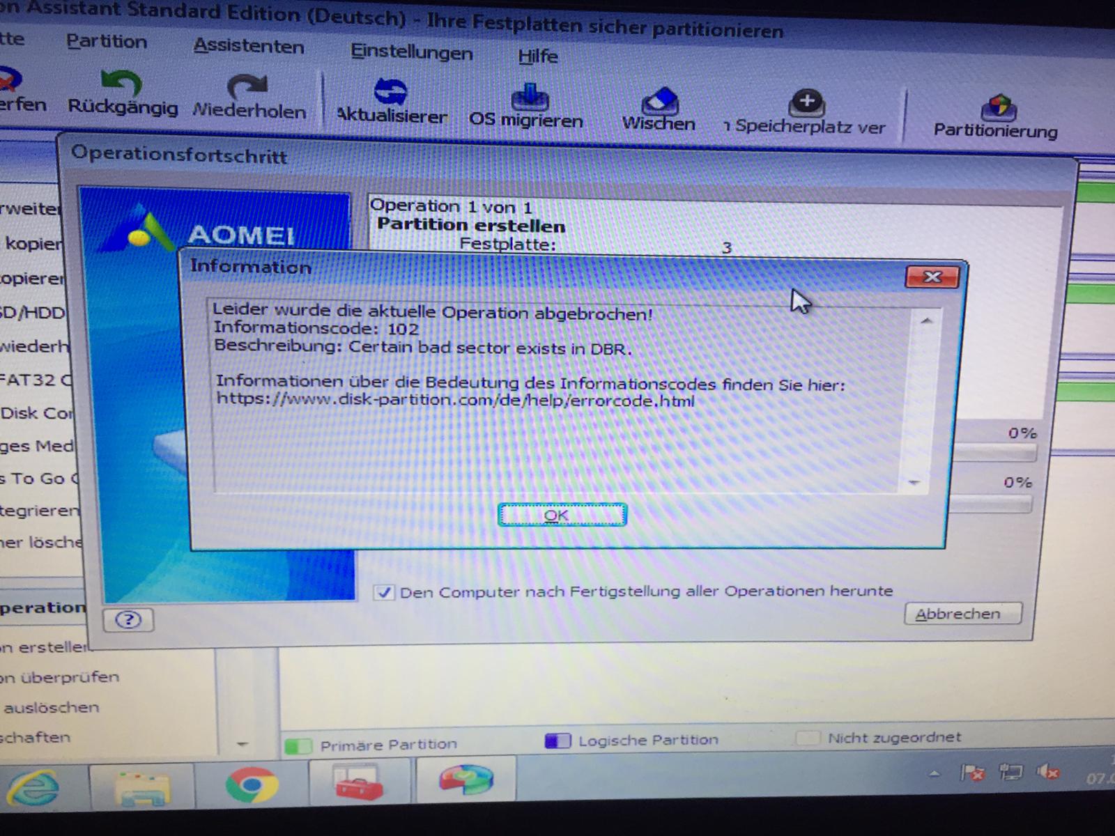

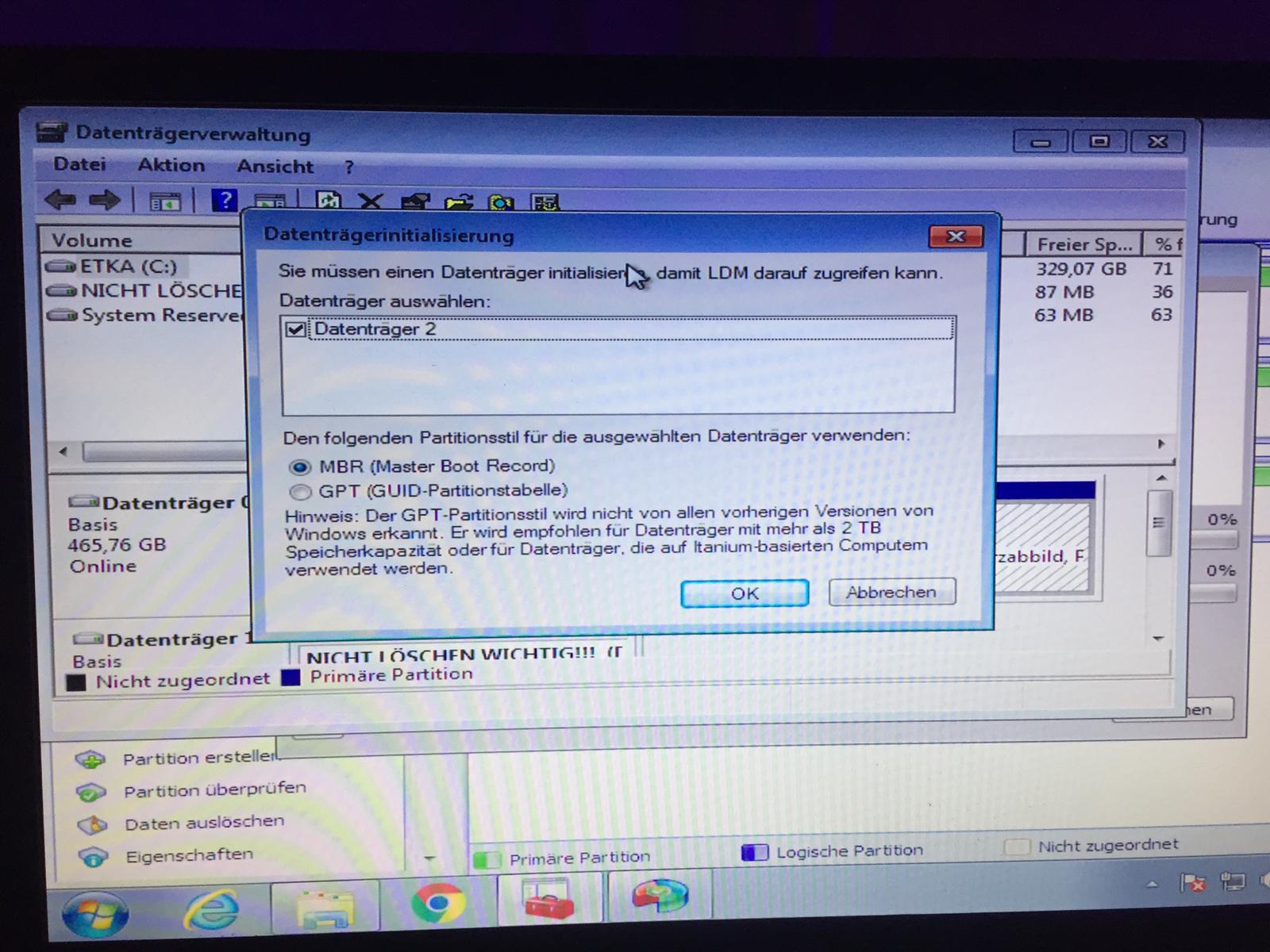

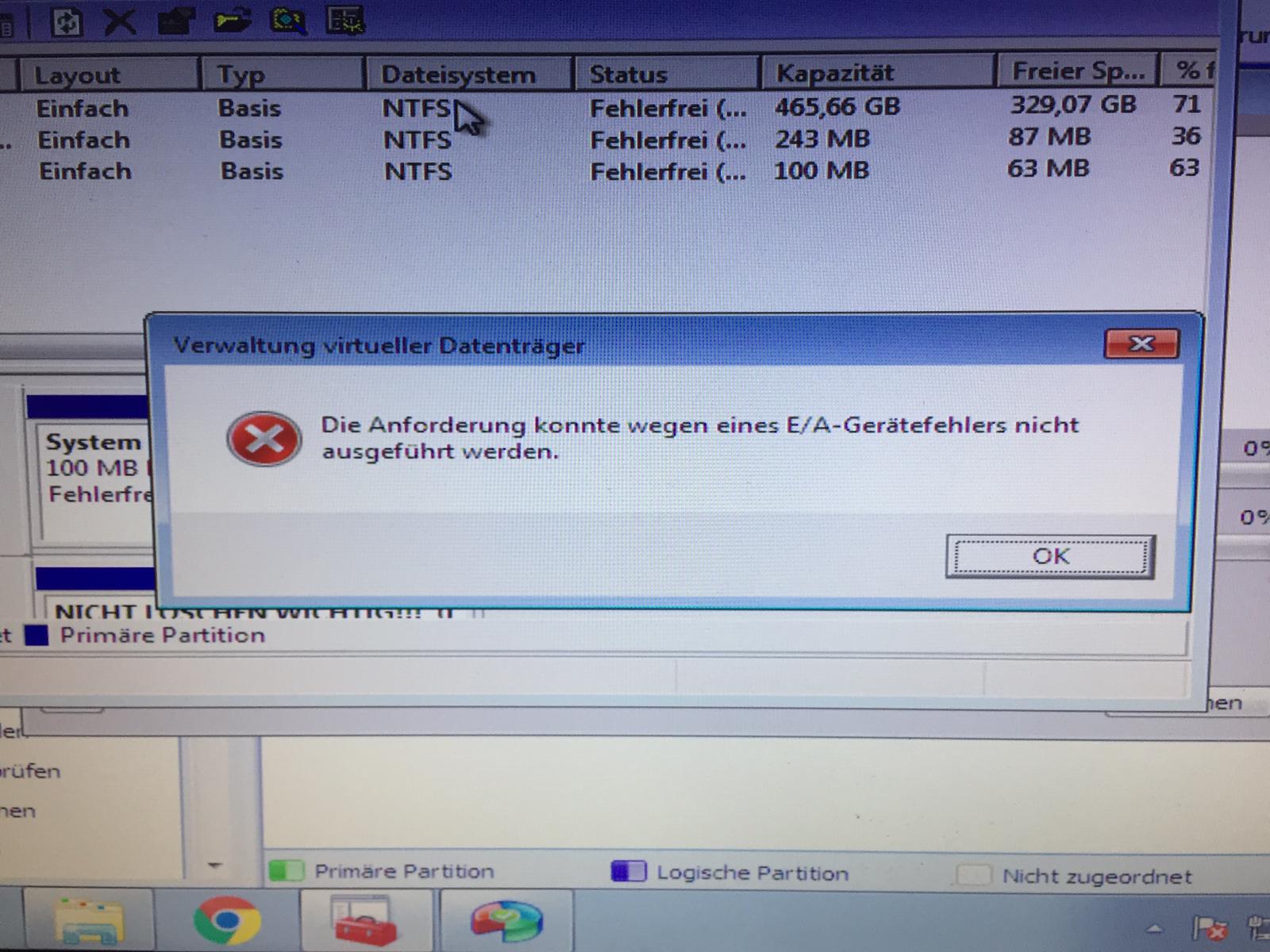

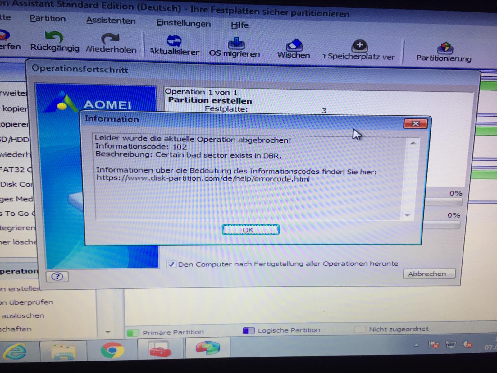

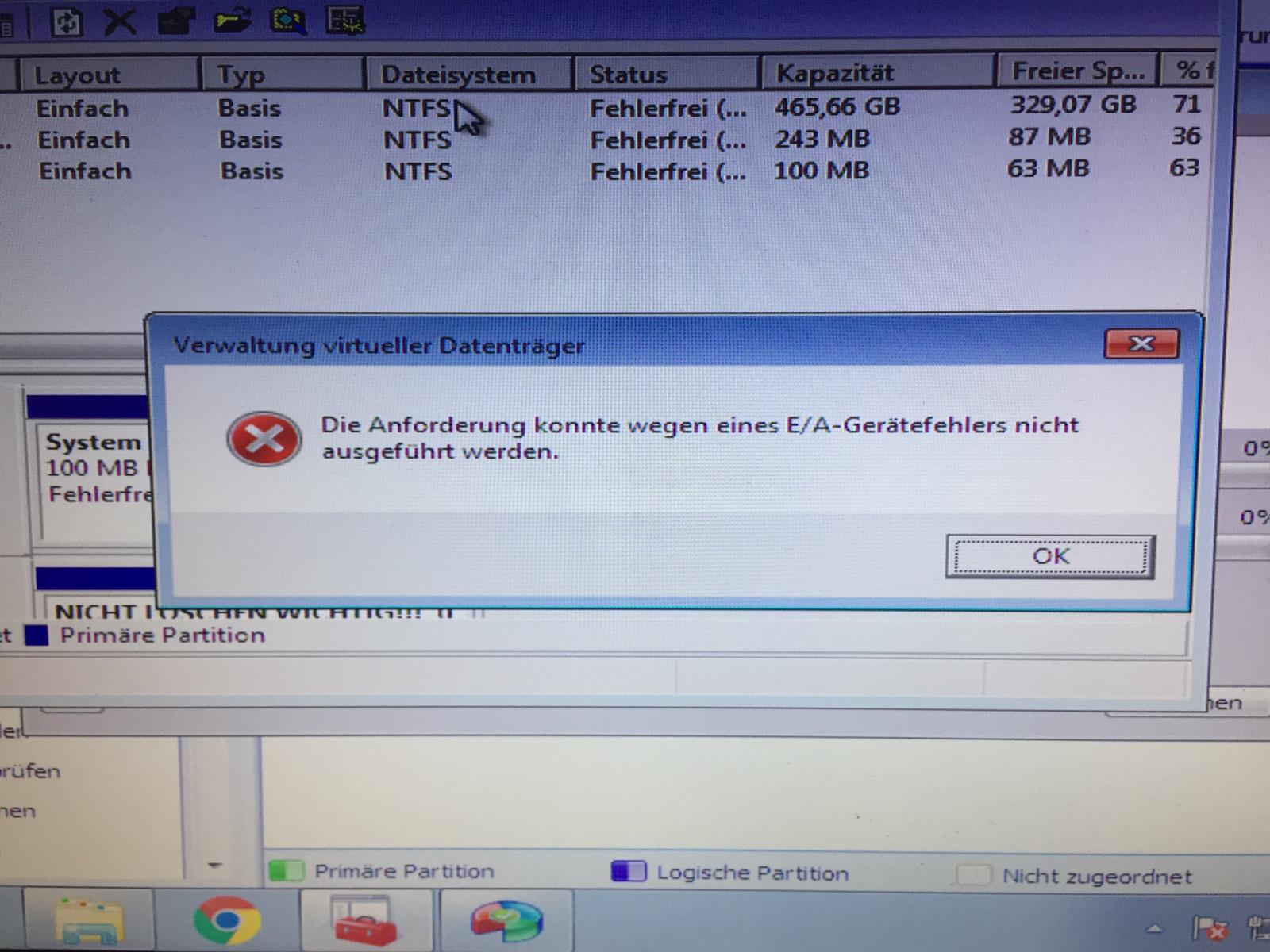

Ich habe mir eine neue festplatte gekauft, und wollte diese Partitionieren das man sie nutzen kann, Ist nämlich noch unformatiert das Problem ist das man die irgendwie sie nicht partitionieren kann und auch nicht mit den AOMEI Partitions Manager
Anbei die Fotos mit den Fehlermeldungen Von den Windows Partitions Programm und AOMEI Manager

Da scheint ein HW-Problem vorzuliegen. Prüfe erst mal, ob das SATA-Kabel korrekt gesteckt ist - bzw. probiere mal ein anderes Kabel. Dann lade dir vom Hersteller der HDD dessen Diagnose-Tool und teste diese HDD dann damit.

hab es in vielen PCs Probiert und immer der gleiche fehler

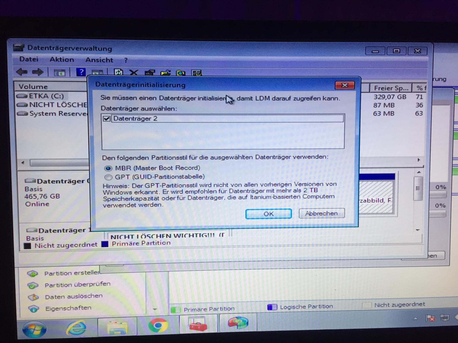

Es sieht so aus als ob Du den Datenträger in einen dynamischen Datenträger konvertiert hast.
(Windows Datenträgerverwaltung)
Versuche das rückgängig zu machen.
Dann auf dem "xxxGB nicht zugeordnet Feld" rechte Maustaste und neues einfaches Volume klicken.
Nicht links bei Datenträger.
Falls das nicht hilft "Partition Wizard Home Edition" laden.
Der schafft alles.

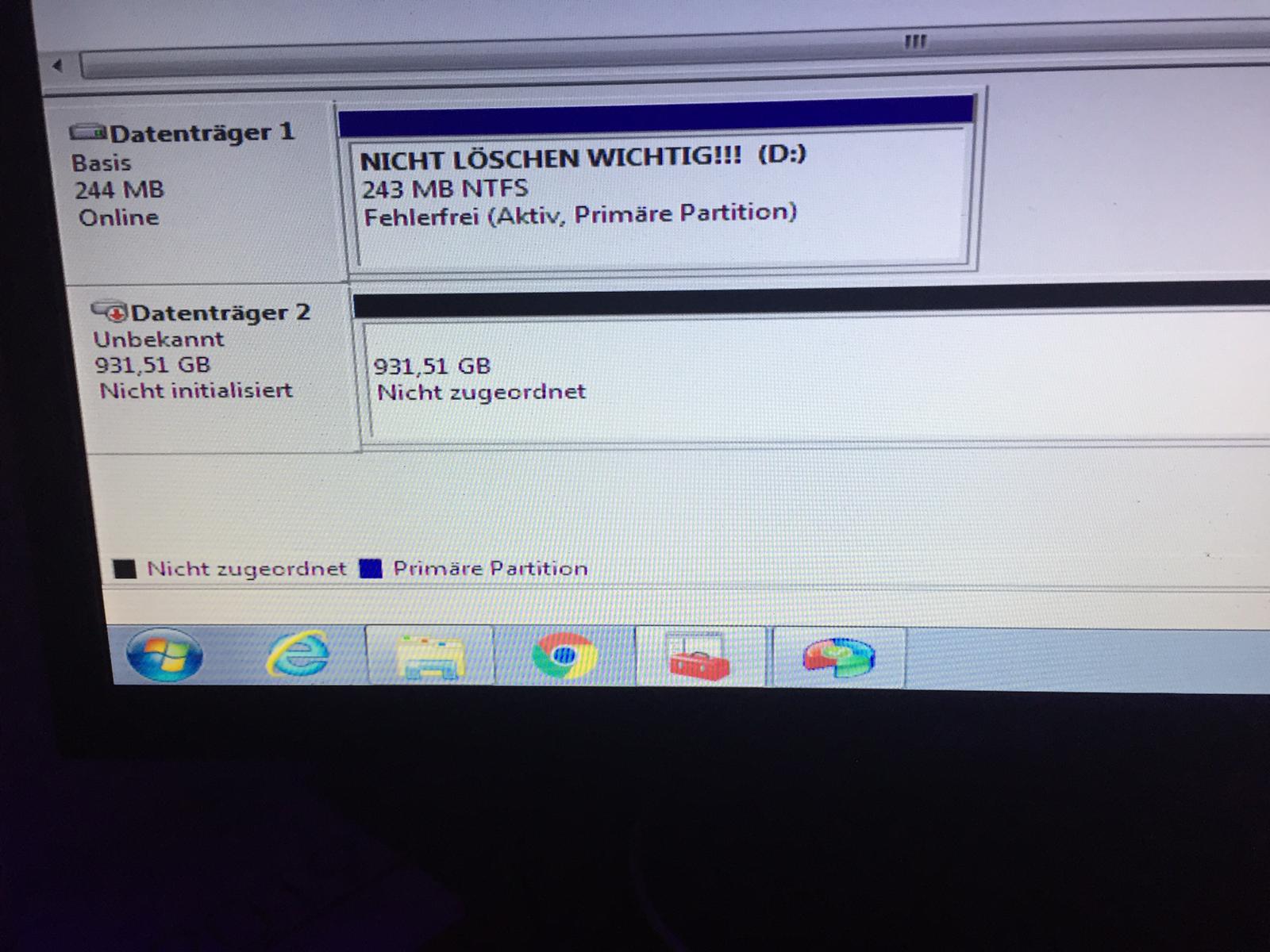

Hier das Foto

Das Teil ist neu da hab ich noch gar nichts gemacht

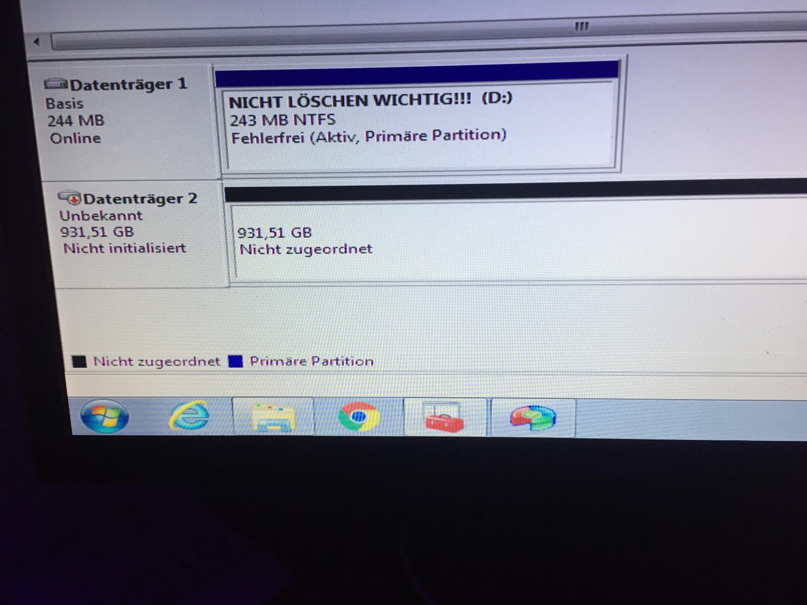

Sind da Daten drauf ?
Wenn Windows schon Bad Sectors meldet und CDi nix erkenn kann - zurück damit.
Man öffne eine Eingabeaufforderung mit Rechtsklick als Admin
diskpart (enter)
List disk (enter)
sel disk x (x-steht für die richtige Nummer! Aufpassen!) ( enter)
clean
ESC

Hä? wo werden Bad Sectors angezeigt?

Nochmal versuchen in der DTVW zu formatieren
Erstes Bild anschauen genau

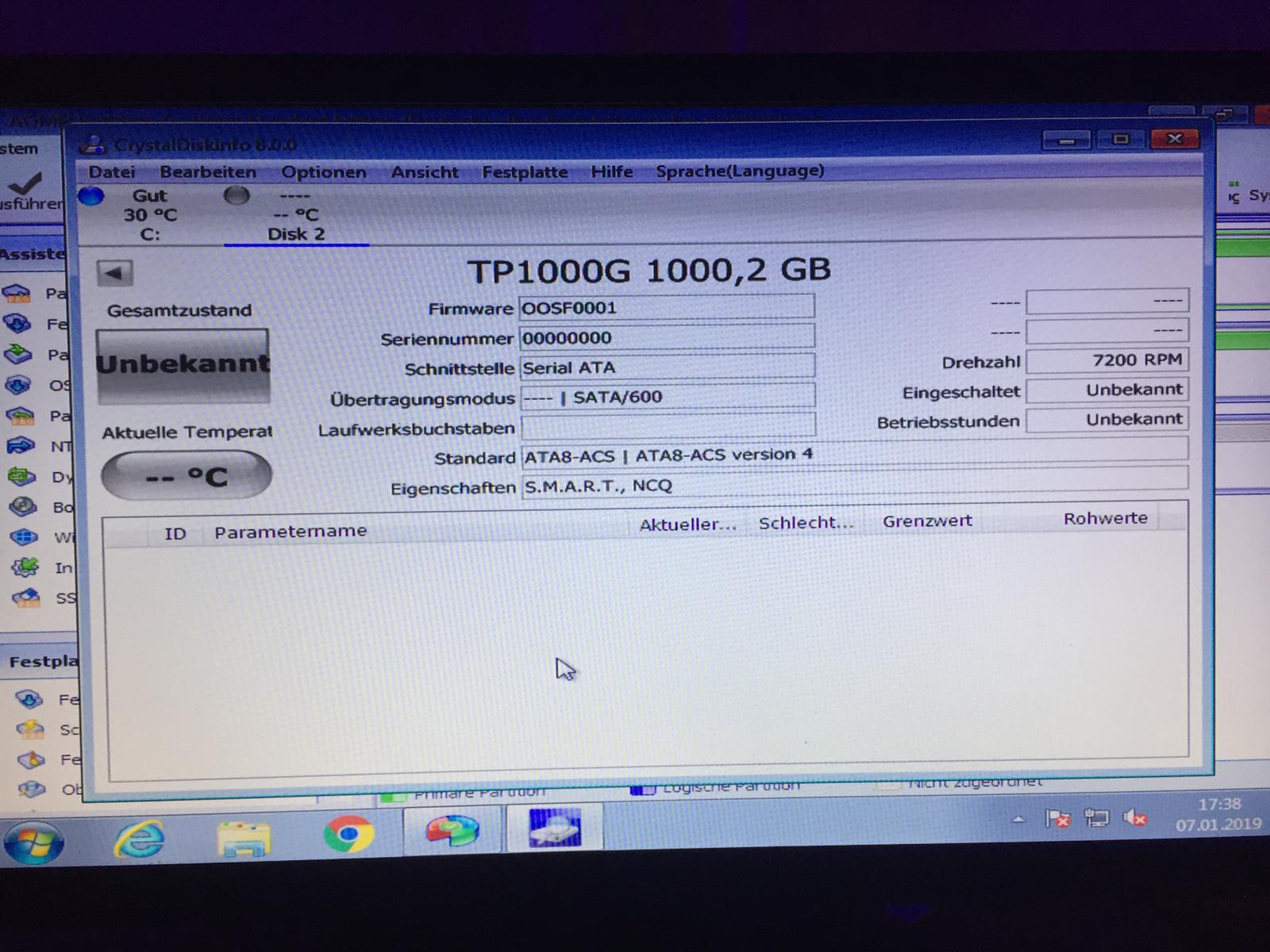

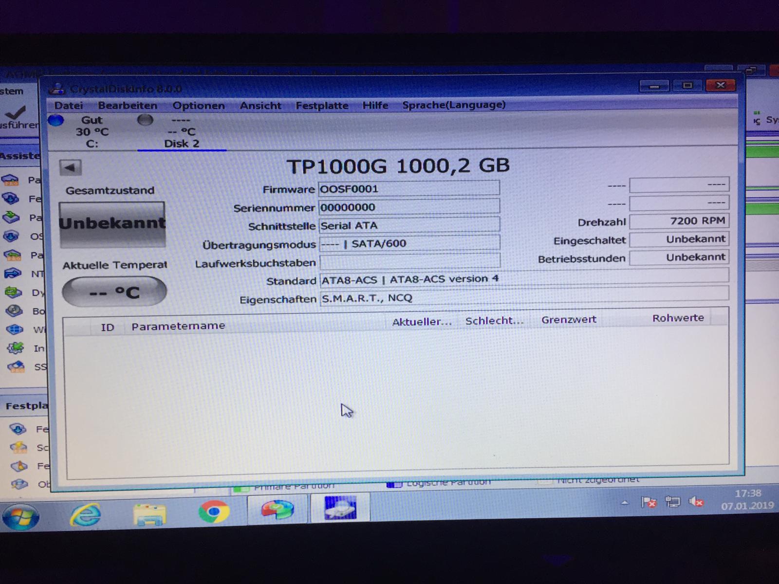

Um den generellen Zustand der Festplatte zu beurteilen das:
https://crystalmark.info/en/software/crystaldiskinfo/
... und Screenshot posten.

Aber erst die SMART Werte mit CrystalDiskInfo ansehen.
Wenn da auch fehlerhafte Sektoren auftauchen... Platte einsenden, zurückgeben, schrotten....

Foto davon hab ich schon gepostet
