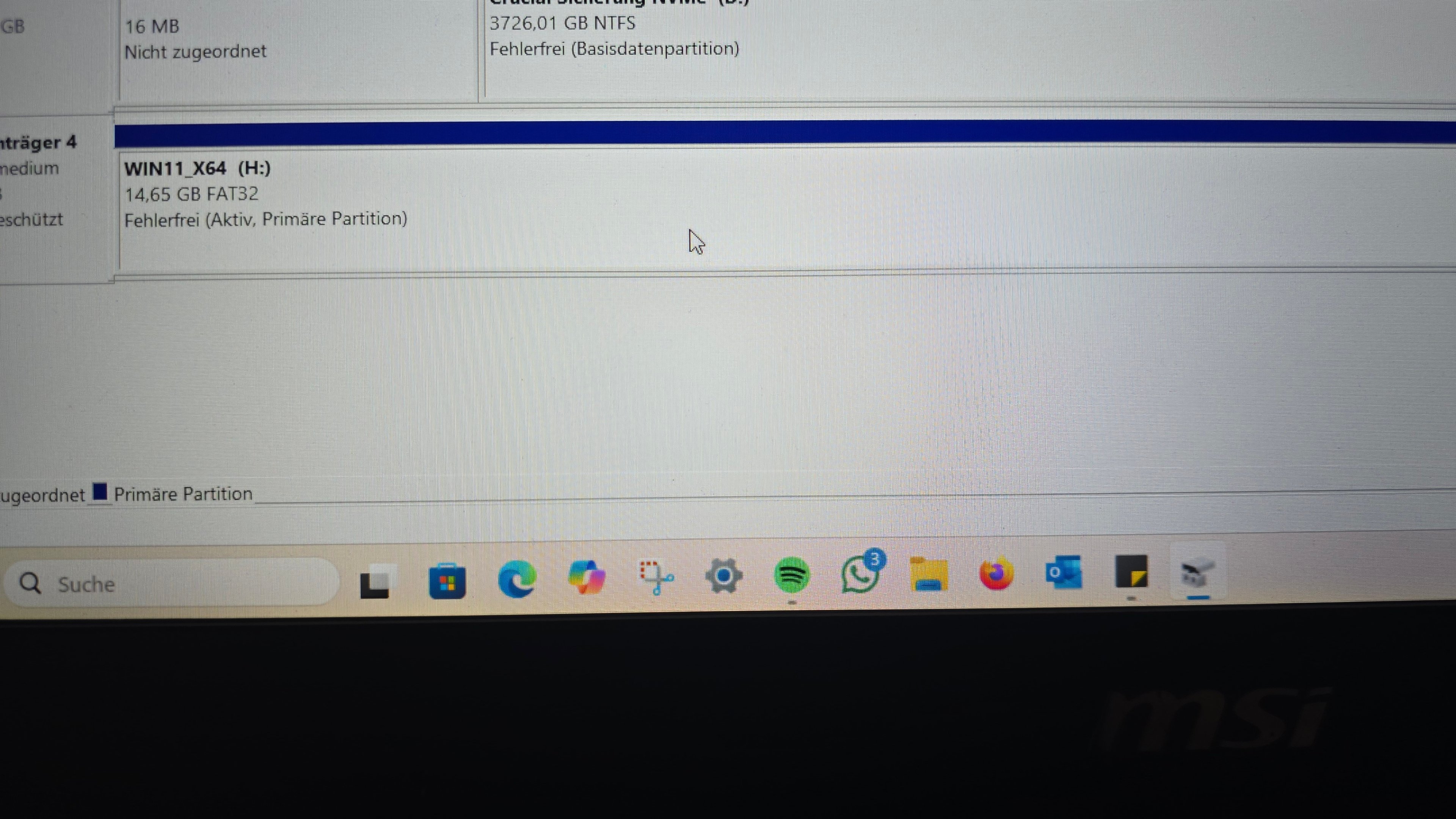

Hallo Leute habe mir bei CSL eine neuen PC gekauft, Ist ein Windows 11 Recoverystick dabei.
Möchte den Stick für normale Daten nutzen. Habe es mit Diskpart, Windows Datenträger Verwaltung und Easus Partition Manager.
klappt nicht formatieren. Meldung schreibgeschützt. Hat wer noch eine anderen Tipp.
Gruss yamaha

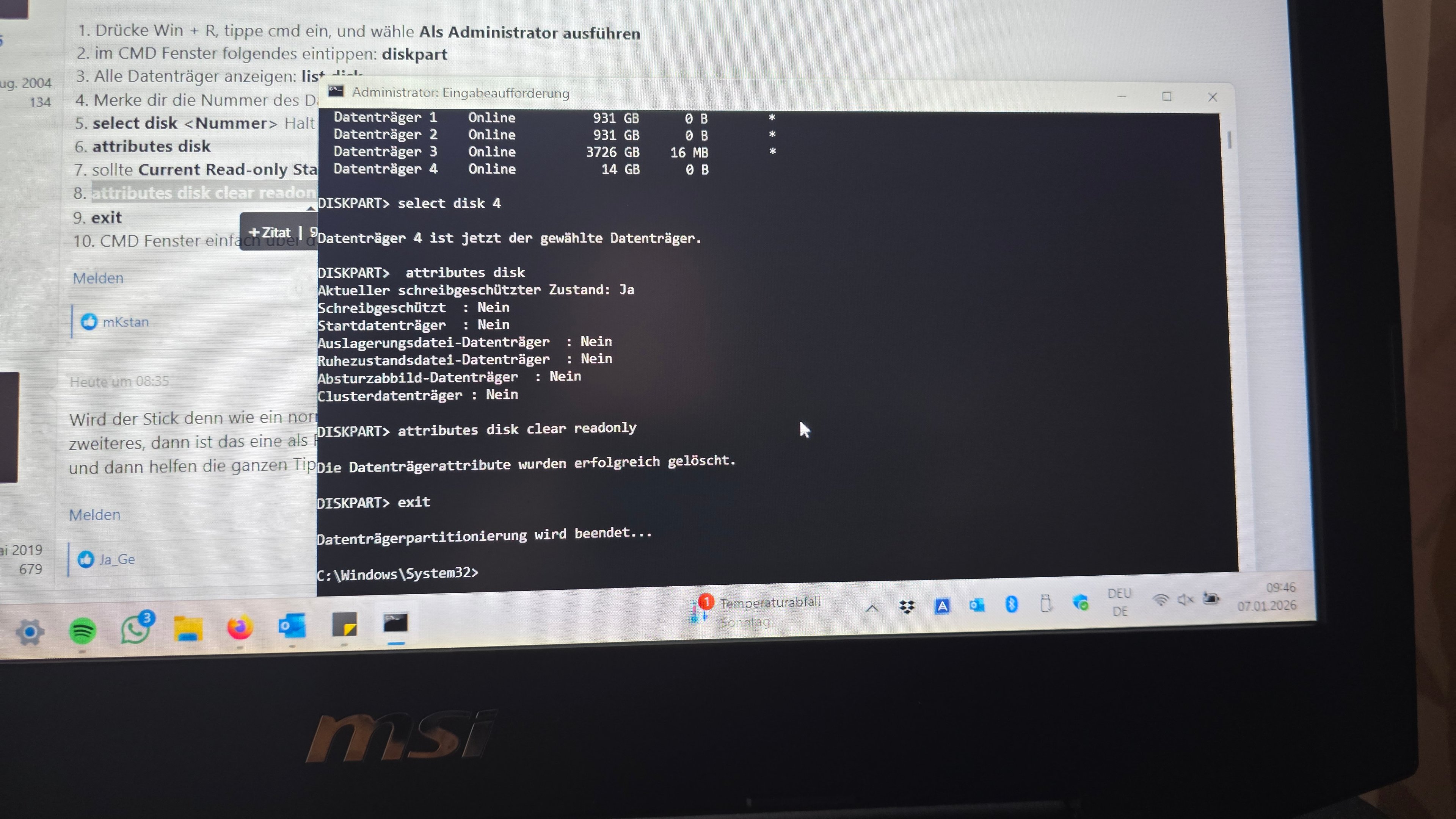

Ich würde erstmal prüfen, ob der USB Stick nicht das Flag schreibgeschütz hat. Dann kann dieser auch nicht mehr formatiert werden. Je nachdem wie der Stick entfern wurde kann dieses manchmal gesetzt werden.
1. Drücke Win + R, tippe cmd ein, und wähle Als Administrator ausführen
2. im CMD Fenster folgendes eintippen: diskpart
3. Alle Datenträger anzeigen: list disk
4. Merke dir die Nummer des Datenträgers vom USB Stick
5. select disk <Nummer> Halt die Nummer die Du Dir gemerkt hast. Also z.B. select disk 4
6. attributes disk
7. sollte Current Read-only State: Yes angezeigt werden, ist der Datenträger als Schreibgeschütz markiert :)
8. attributes disk clear readonly entfernt die Schreibschutz wieder
9. exit
10. CMD Fenster einfach über das x oben schließen

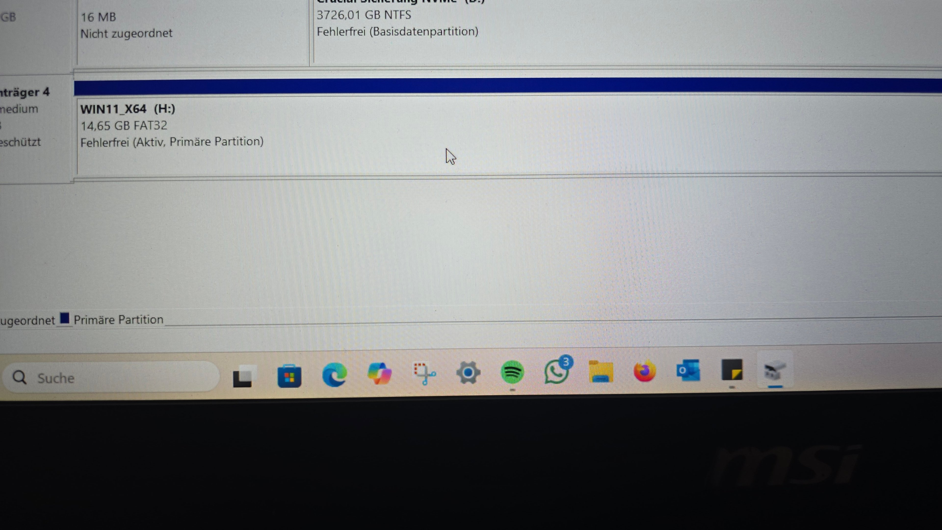

Hallo genau gemacht, immer noch geschützt.
gruss yamaha
