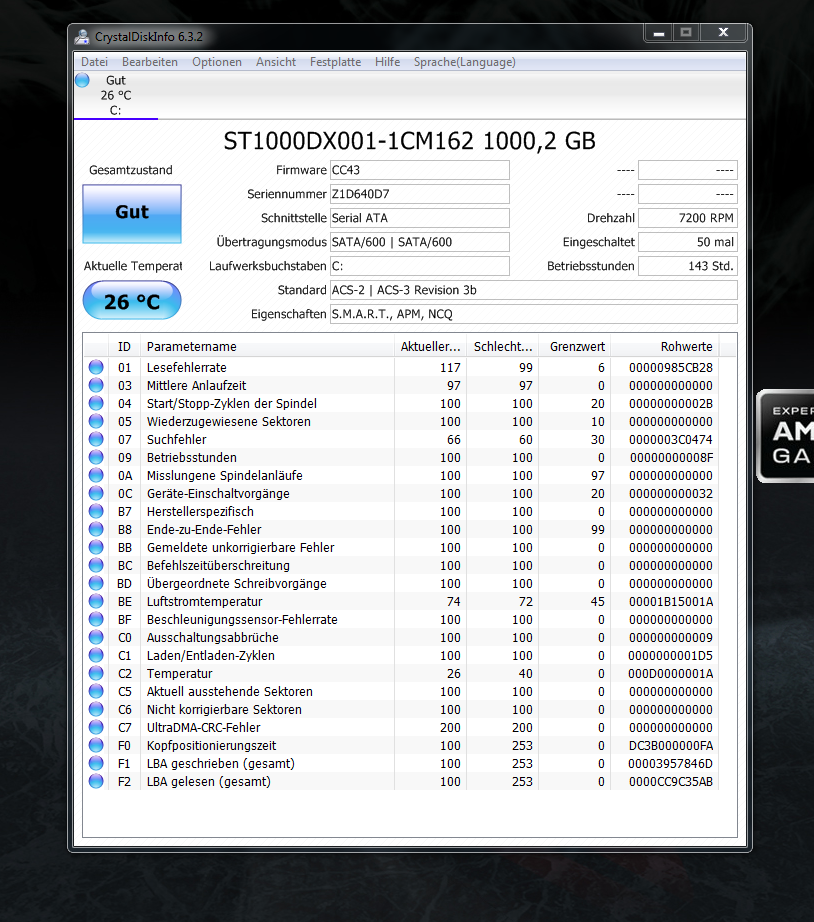

Seit kurzen macht meine neue Festplatte eine Seagate ST1000DX001 merkwürdige zirp Geräusche, welche vor ungefähr 4 Wochen schonmal auftraten, dann aber wieder verschwanden. Leider zirpt die Festplatte seit heute wieder und nun wende ich mich an euch. Habe dazu ein Video gemacht auf dem man das zirpen ganz genau hören kann
http://youtu.be/Z4z9-dQl138
Allerdings taucht dieses Geräusch fast nur dann auf wenn die Festplatte wenig zu tun hat. Als ich zum Beispiel das Video hochgeladen habe, verschwand das zirpen. Außer dem Geräusch funktioniert die Platte aber noch Einwand frei. Habe die Platte mit seatools geprüft und sie hat alle Tests bestanden.
Was kann das sein ?
Habe CrystalDiscInfo auch noch mal drüber laufen lassen

Edit: Ich habe den Screenshoot leider erst jetzt zu sehen bekommen, durch diesen Umstand klärt sich von selbst das es sich bei dieser Festplatte um ihre Systemplatte handelt.
Ebenso ist die Laufzeit erwartungsgemäß noch sehr niedrig wie ja das genannte "Alter" angab.

Gehe bei CDI mal auf Optionen -> Erweiterte Optionen und dann AAM/APM Verwaltung. Dort ggf. oben die passende Platte auswählen und dann unten den Regler ganz nach rechts schieben bis daneben der Wert FEh steht und das Fenster oben rechts schließen. Noch mal öffnen und schauen ob das Geräusch weg ist und wenn ja, dann die AAM/APM Autoverwaltung checken, aber erst nach der Einstellung des Schiebers und unter Optionen "Mit Windows starten" anwählen.
Danke erstmal für die vielen Antworten
Leider war das Ausschalten der APM Funktion nicht erfolgreich, denn das Problem besteht weiterhin. Ungefähr 10 Minuten nachdem ich den PC hochgefahren habe fängt die Platte wieder für 10 Minuten an zu zirpen und hört dann auf. Jetzt gerade macht sie keine Geräusche aber es könnte jeden Moment wieder anfangen. Ich denke, dass die APM Funktion nicht das Problem ist sondern etwas anderes. Merkw[rdig finde ich nur, dass ich vor 4 Wochen das selbe Problem hatte, es aber bis gestern nicht wieder gehort habe.
