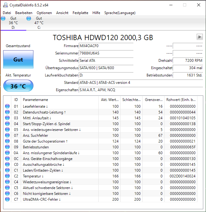

@Holt @Eck
Das sind meine Ergebnis. Im Hintergrund habe ich extra noch eine 34 GB Datei kopiert, damit es die Festplatte auslastet. Mich wundert es auch die Festplatte "laut" ist, ich habe sehr viele Rezensionen gelesen, und in keiner einzigen hat jemand die Lautstärke erwähnt. Weswegen ich auch diese gekauft habe.

Hm der Screen schaut gut aus, vielleicht ist das einfach ein normales Geräusch.
Die Werte sind alle in Ordnung, ein Schaden an der Platte liegt also nicht vor. Lautstärke unterliegt immer auch einer Serienstreuung, zweitens hängt es sehr von der Einbausituation (also dem Gehäuse, der Befestigung, etc.) ab wie laut eine HDD zu hören ist und drittens ist es sehr subjektiv. Es gibt ja auch nicht nur eine Lautstärke, sondern zwei, die im Idle und die bei Zugriffen, der eine bevorzugt Platten die er im Idle möglichst nicht hört und stört sich nicht daran, wenn diese bei Zugriffen sehr laut wird, der andere erschrickt dann immer und bevorzugt eine die vielleicht schon im Idle lauter raucht, dafür bei Zugriffen aber ihr Geräusch nicht sehr stark ändert. Generell sind HDDs lauter, je mehr Umdrehungen und je mehr Platter sie haben, bei Enterprise HDDs spielt die Lautstärke bei der Entwicklung keine Rolle, da zählt Performance und die Köpfe dürfen sich gerne zackig bewegen und öfter mal rekalibiert werden, auch wenn die lauter ist. Helium dämpft die Lautstärke i.d.R. deutlich, HDDs mit Heliumfüllung sind also meistens leiser, zumindest was das Idle Geräusch angeht.
