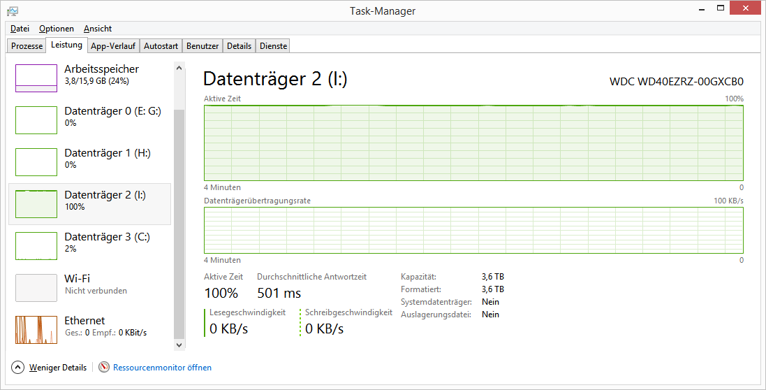

Hallo Community,
ich benötige dringend Hilfe für mein Festplattenproblem...
Vor ein paar Monaten baute ich eine neue 4TB Platte in mein System ein.
Vor Monaten machte dann meine alte 2TB Platte schon Probleme, dass sie teilweise bei 100% Zugriff/Auslastung war, obwohl ich nichts machte. Habe sie kurzer Hand abgestöpselt. Dann hatte ich das gleiche Problem mit meinem DVD/Bluray Laufwerk, was ich nicht mehr nutzen konnte. nun der Wechsel des Kabels hatte dabei Ablöse gebracht. Jetzt bei meiner 4TB Platte scheint das alles nichts zu bringen!
Das große Problem daran ist, dass ich Fotograf bin und ich dort noch einige Aufträge bearbeiten muss..da mein System und die Platte aktuell ständig hängen oder im schlimmstenfalls nicht mehr vom System erkannt werden.. ist es wirklich kritisch.
Meine Vermutung ist aktuell, dass der SATA Controller vom Mainboard im Eimer ist?!
Mein System:
i7 4790k,
Mainboard: Gigabyte H97-D3H
Windows 8.1
TM: - die durchschnittliche Antwortzeit lag auch schon bei >3000ms

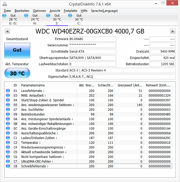

SMART:
Was sagt denn die Datenträgerauslastung unter Prozesse? Ich sehe zwar das die Schreib-/Leseleistung auf 0% steht aber vll gibts da ja doch noch was?!

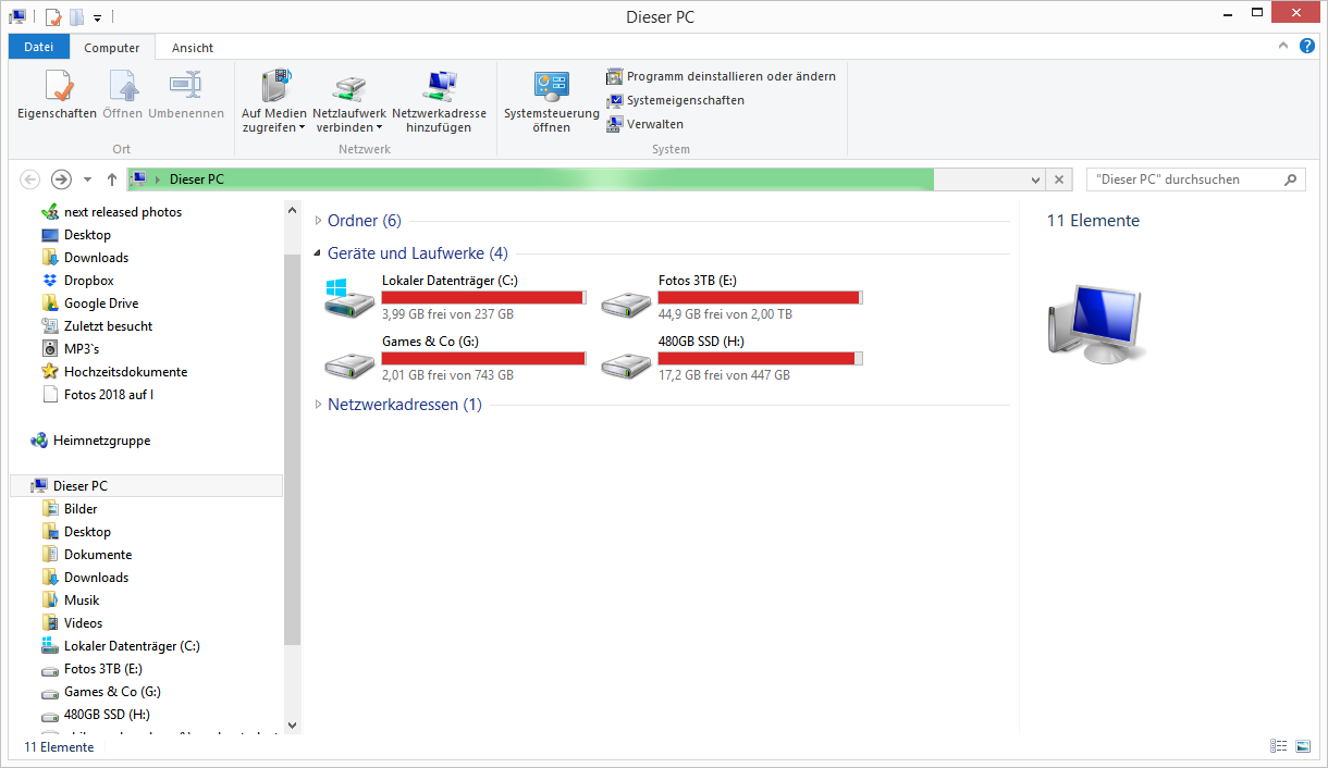

Also ich habe sie nun mal abgestöpselt (die 4TB) und den Anschluss an meine Systemplatte gesetzt.
Im Arbeitsplatz läd der sich auch wieder zu tode! Also liegts wohl nicht an der 4TB Platte hm?!
Evtl liegts an den 2 Ports die über den(?) Zusatzcontroller laufen? Dort wo auch der besagte m.2 und Express drüber geht? Das sind die beiden unter /hinter der GPU.
Ergänzung:
Sata Ports umgesteckt - es werden aktuell nur die 4 zusammenhängenenden genutzt (nicht die 2 unter der GPU)
Dennoch läd es im Arbeitsplatz sehr langsam - Interessant, dass das Symbol der System SSD fehlt hm.

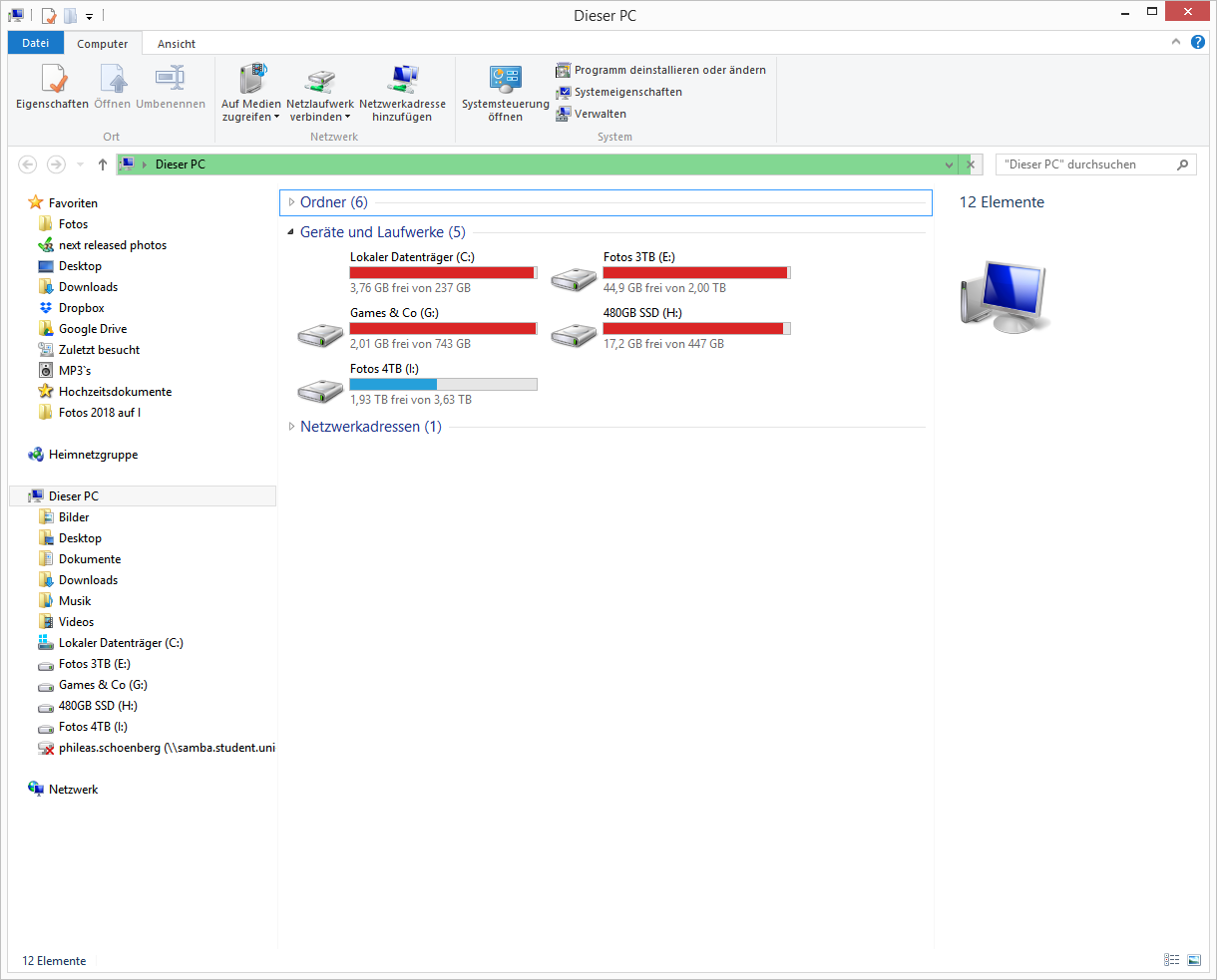

Auffallend ist, dass alle Platten bis auf die 4 TB sehr voll sind. Das kann auch zu massiven Leistungseinbrüchen führen. Die werden nicht umsonst rot dargestellt ...
also , der knabbert ja beinahe an den letzen Bytes auf Laufwerk C:\
Datenträgerbereinigung durchführen + System/Updatedateien löschen, Systemwiederherstellungspunkte löschen/oder nicht ?
Wo der ganze Speicher denn genutzt wird, evtl. hab ich später dazu einen Tip für Dich.
Ich würde mal die Festplatten leer räumen...
und eventuell auf ein vernünftiges NAS setzen, was wichtige Arbeitsdateien angeht. Kostet, aber ist definitiv die Investition wert wenn durch ein Raid 5 oder Raid 6 ein Datenverlust verhindert werden kann.
Du solltest auch dem roten Balken Beachtung schenken, die Platten sind zu voll!

Die Systemplatte ist definitiv zu voll und Windows kann beim Start nichts mehr auslagern bzw. Temp Files schreiben.
Das geht so weit bis Du fast nicht mehr starten kannst...

Das mit der C Platte ist echt immer sone Sache. Die wird immer voller...weil auch jedes Game & jede Software, auch wenn sie dort nicht installiert ist, teilweise dort Daten ablegt / sammelt (Mods, Screenshots, Temps/Caches etc.).
