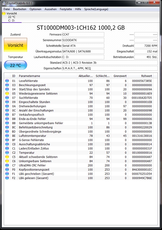

Alle Daten gesichert und CrystaldiskInfo ausprobiert, welches sagte, dass es auf meiner Festplatte "Schwebende Partitionen" gibt, ich hatte vorher lediglich C:/ für das Betriebssystem und D:/ für meine Daten.

Kannst ja mal die S.M.A.R.T.-Werte von dieser HDD mit CrystalDiskInfo auslesen und ggfs. hier im nächsten Beitrag ein Screenshot davon anhängen.

Hier der Screenshot

Eine "Überlastung" durch das Netzteil schließe ich aus (die Platte wäre bei Überspannung nicht mehr ansprechbar da die TVS Diode leitend geworden und einen Kurzschluß auslösen würde, bzw. der 0 Ohm Wiederstand durchgebrannt und die Platte bis zu seinem Ersatz einfach nur tot wäre). Eher vorstellbar ist eine instabile Versorgung durch das Netzteil.
ID05: 734 defekte Sektoren wurden durch Reservesektoren ersetzt.
IDC5/C6: 339 Sektoren konnten nicht gelesen werden, ob sie defekt sind und durch Reservesektoren ersetzt werden entscheidet sich nach dem nächsten Beschreiben.
Für 491 Betriebsstunden SCHLECHT, tausche diese Platte auf Garantie um, die große Anzahl defekter Sektoren weist auf Oberflächenfehler der Platter hin.
So wie der Zustand von CDI sehe ich das auch ... "Vorsicht".
'Schwebende Sektoren' und 'Unkorrigierbare Sektoren' = 2711 und Wiederzugewiesene Sektoren = 5865 wenn ich richtig von HEX in DEC umgerechnet habe. Sieht ganz danach aus, dass die HDD obwohl ausgeschaltet, wohl einen mitbekommen hat.

Ich nehme an die HDD ist noch recht neu "491" Stunden, also alles sichern und auf Garantie umtauschen.
