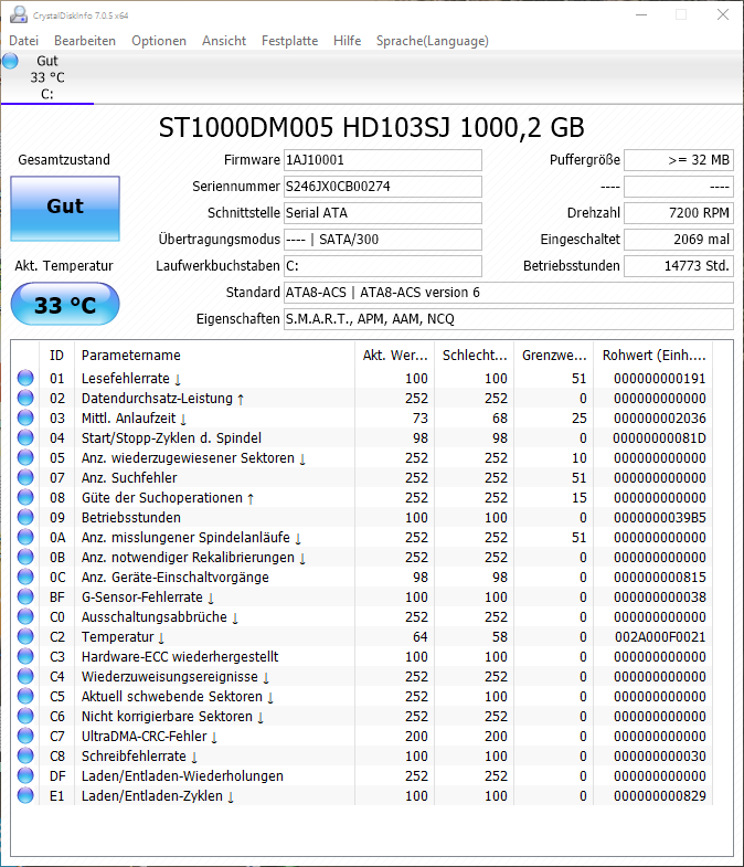

Lade dir doch bitte mal CrystalDiskInfo herunter und lass uns mal einen Blick auf die Smart-Werte werfen. Erstelle dazu ein Screenshot vom Programmfenster (bitte nicht deinen gesamten Desktop ablichten) und lade dieses Bild über die Forenfunktion hier hoch. Achte darauf, dass alle Zeilen und Spalten zu sehen sind. Nutze zum Erstellen des Screenshots am besten das Snipping-Tool von Windows.
Ich wüsste jetzt auch nicht, wie eine Grafikkarte die Übertragungsleistung einer Festplatte beeinflussen sollte. Wahrscheinlicher ist, dass das Datenkabel einen Knacks weg hat oder nicht richtig steckt, neben der zweiten Möglichkeit, dass die Festplatte langsam stirbt. Beiden werden wir an den Smart-Werten sehen können.

Bis auf ein geringfügig erhöhte Lese- und Schreibfehlerrate sehe die Smart-Werte gut aus. Auch sind keine Übertragungsfehler, die auf ein defektes Datenkabel schließen lassen, protokolliert.

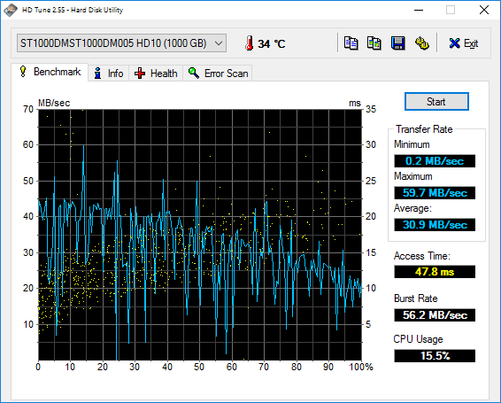

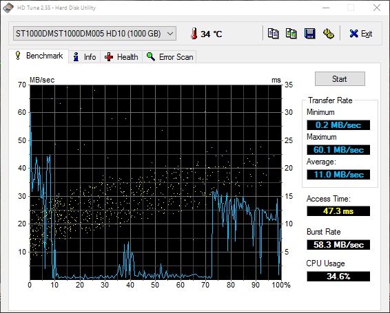

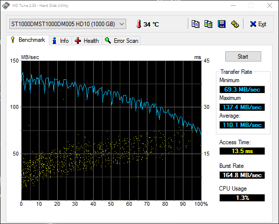

Taskmanager bzw. Ressourcenmonitor also. Und was sollte die Platte machen, als du die Werte dort gesehen hast? Fühlt sich das System den wirklich langsamer an? Lass doch mal einen richtigen Benchmark laufen. Lade dir mal die Trail Version von HD-Tune Pro herunter und lass den "Benchmark" durchlaufen. Vom Ergebnis bitte wieder einen Screenshot machen und hochladen.
Es kommt noch ein 2ter. bei diesem habe ich ab dem moment an dem alles in den keller geht (10%) versuch eine Anwendung zu starten um den Effekt zu sehen.
Der ist ohne irgendwas im hintergrund.
Ok, das sieht in der Tat nicht gut aus. Entweder hat die Platte irgendwelche Probleme, die man in den Smart-Werten nicht sehen kann, oder irgendein Programm oder Dienst belastet sie. Boote den Rechner doch bitte mal im abgesicherten Modus und lass den Benchmark erneut laufen.

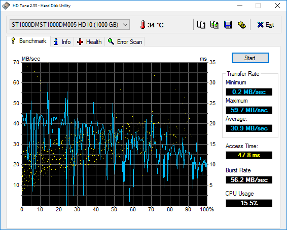

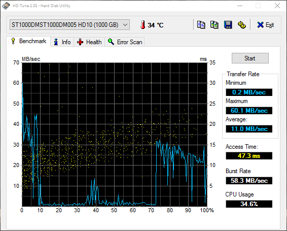

Dieser ist im abgesicherten Modus. Beim ersten extremen Abfall, hat Windows irgendeine meldung gebracht, beim 2ten hab ich einen normalen Ordner geöffnet.
Der ist auch im abgesicherten Modus. Hier sind keinerlei Aktionen getätigt worden.
Also das der ultimative Beweis, daß es sich nicht um einen Hardware-Defekt oder Inkompatibilität handelt, sondern es sich um ein Treiber-/Software-Problem handelt. Denn genau so sollte das Ganze auch aussehen.
