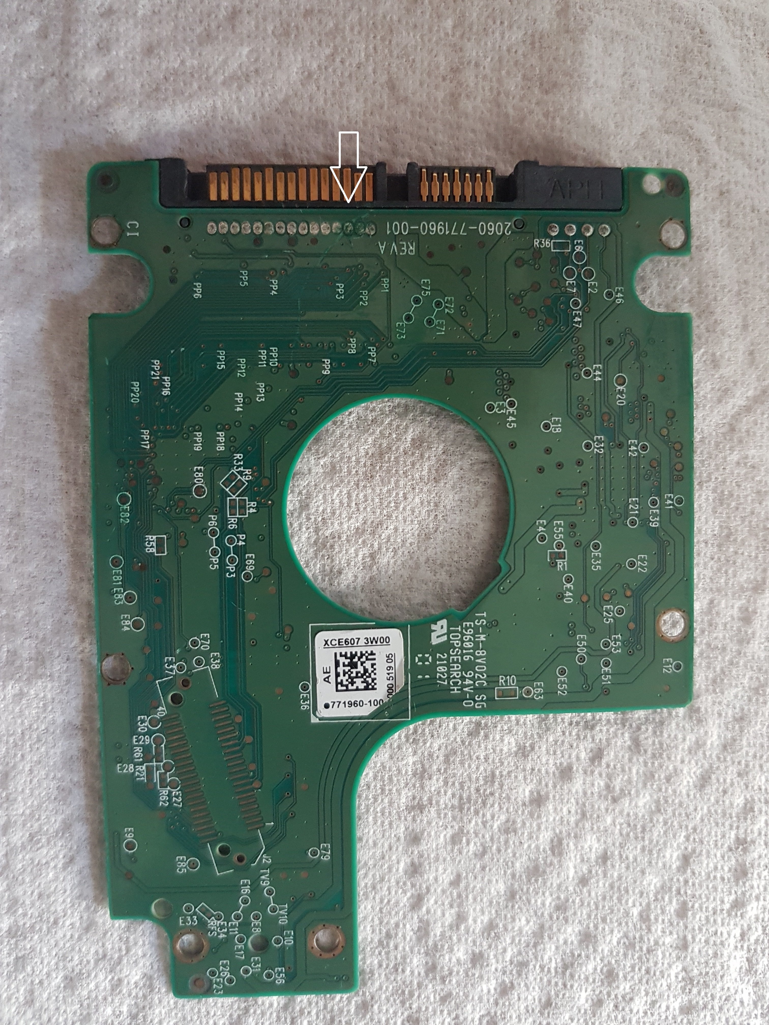

Bild von der Platine:
790882

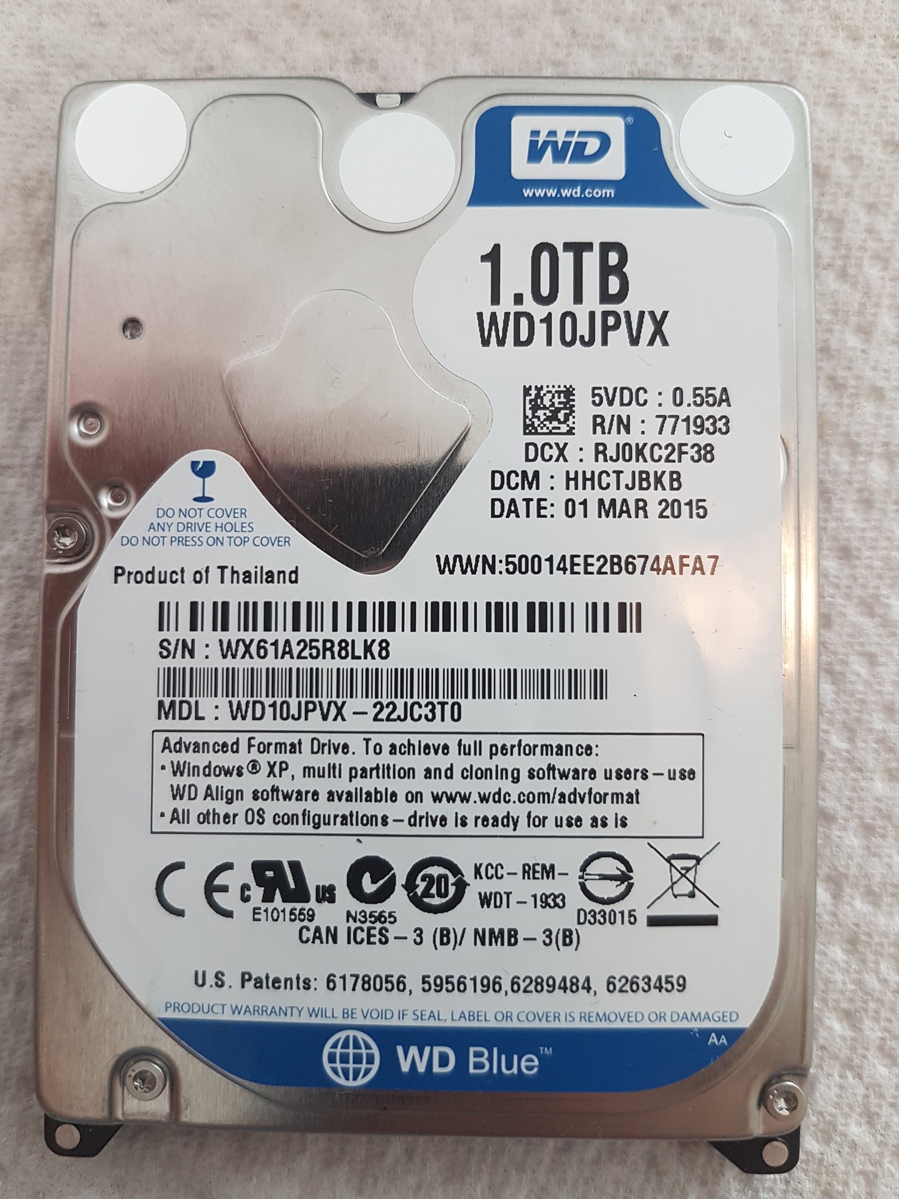

Bild von der Festplatte:
790884

So wie der obere Teil der Platine aussieht, kannst du dir die Mühe sparen. Ich glaube nicht das da noch was zu retten ist.

Die sehen nicht nur so aus, die sind es auch. Da dürfte sich der Rest der Elektronik dann gleich mit ins Nirwana bewegt haben.
Der Spindelmotor der die Scheiben bewegt, dürfte mit 99,99% Sicherheit auch hinüber sein.

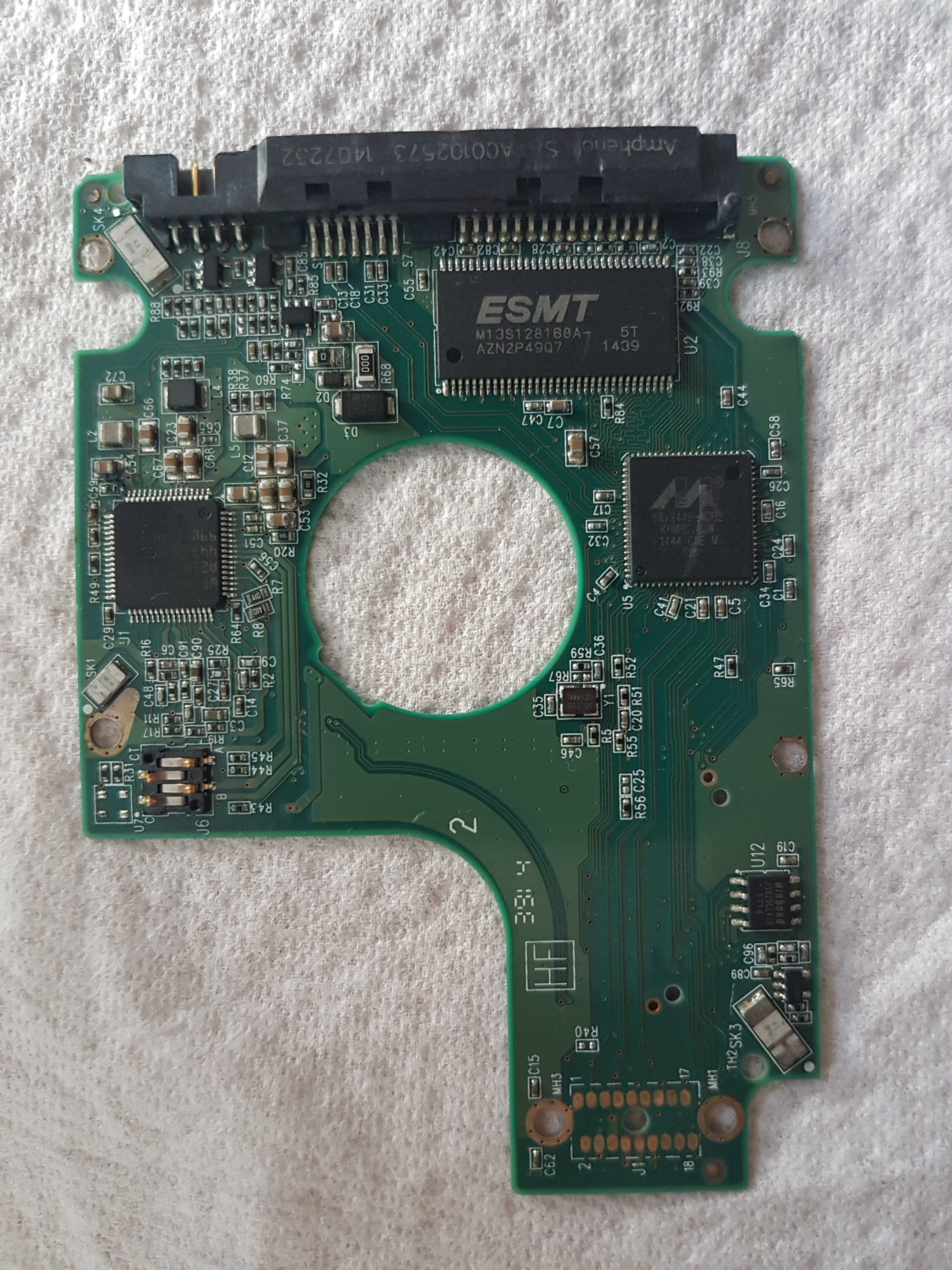

Das sieht eher nach einem Flüssigkeits- statt einem Überspannungsschaden aus (Grünspan im oberen Bereich). Die HSA-Kontakte sind ordentlich "versifft" - die solltest du mit nem Glasfaserpinsel reinigen. Die schwarzen Stellen (am unteren Pfeil) könnten auch von einer Überspannung kommen...das Bild ist jedoch nicht so toll um das von hier zu beurteilen.
Die in dem Fall sicherste Lösung - wenn du keine weiteren Elektronikkentnisse hast - besorg dir eine baugleiche Platine (ich vermute 2060-771960, steht auf der Rückseite) und lass dir den ROM-Chip (mit "U12" markiert) von der alten auf die neue Platine umlöten. Das kann eigentlich jeder Handy-Reparatur-Shop.

Du könntest dir das gleiche Modell nochmal Kaufen und dann die Elektronik Tauschen.
Das funktioniert aber nur, wenn du das EEPROM mit tauscht.
Spontan würde ich von U12 ausgehen.
Ich würde aber zuerst Isopropanol besorgen und mit einem Pinsel die oberen Kontakte sauber machen.
vielleicht liegt es nur an Kontaktproblemen.

entweder über Aliexpress nach 2060-771960-000 PCB ssuchen und dort bestellen und dann in DE in so nen Handyshop einfach den Bios Chip(U12) switchen/unlöten lassen und gogogo..
rechne mit 30-50€ als Kosten... Chip = 5-20 USD und die arbeit in DE 20€

Glaube das war damals der FI-Schalter, aber bin mir nicht mehr sicher, das ist schon ein paar Wochen her. Es ist beim Putzen passiert als ich den Staubsauger angeschlossen hatte. Ich hatte davor auch einmal nass über den Tisch gewischt, auf dem der Laptop steht... aber meiner Meinung nach nicht so feucht, dass da Wasser eindringen konnte. Also ich werde die Tage erstmal die Kontakte reinigen wie vorgeschlagen und mich danach auf die Suche nach so einer Platine begeben. Wie bereits vermutet scheint es ein 2060-771960-000 PCB zu sein. Hier noch einmal ein Bild von der Rückseite:
790898

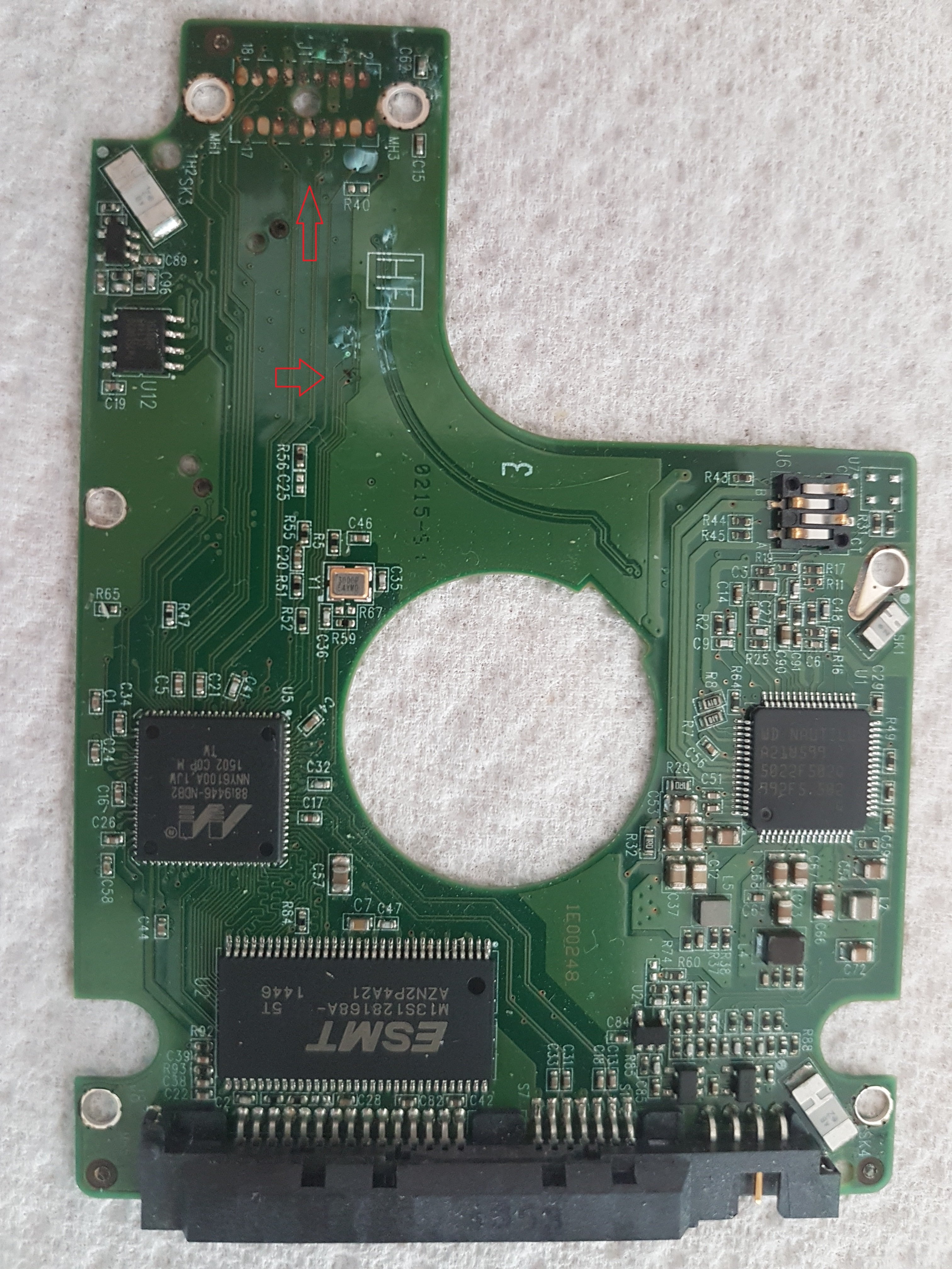

Auf der Rückseite der Platine ist ein Kratzer (markiert), kann der Probleme machen?
Update: Nachdem ich noch einmal anderswo Bestätigung eingeholt habe, dass ich die Platine mit der Nummer 001 auch verwenden kann, habe ich den Chip für 30€ umlöten lassen. Daraufhin hat die Festplatte wieder funktioniert und ich konnte alle meine Daten retten.
