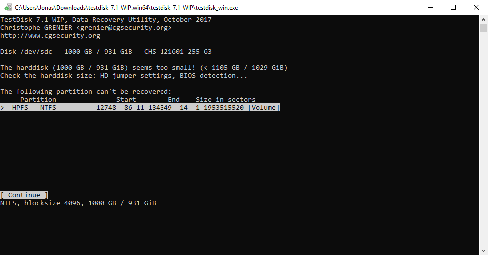

nachdem ich gestern eine Festplatte (WD10EZEX) von einem Rechner in den anderen umgebaut habe, wurde diese auf einmal nicht mehr richtig erkannt. Im BIOS tauchte sie zwar noch ganz normal auf, aber in der Datenträgerverwaltung wird sie als dynamisch und fremd angegeben...
Da der alte Rechner, aus dem ich sie ausgebaut habe, in der Zwischenzeit komplett neu aufgesetzt wurde, wird die HDD dort jetzt genauso erkannt wie beim neuen. Im alten Rechner hatte sie anfangs als Systemplatte, später nur noch als Datengrab gedient. Formatiert hatte ich sie damals beim Wechsel auf eine SSD als Systemplatte glaube ich nicht.
Auf der HDD sind zwar keine unersetzbaren Daten drauf - von den wichtigen habe ich Backups - aber doch viele, von denen es unpraktisch bis ärgerlich wäre, wenn sie weg wären (bspw. mehrere hundert GB Steam-Spiele).
Nunja, ich habe dann schonmal ein bisschen gegoogelt und ein paar Threads gefunden, daraufhin Testdisk eine Analyse machen lassen:
Sieht nicht so gut aus, oder? :/

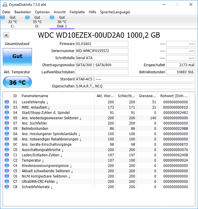

Zumindest scheint laut CDI alles in Ordnung zu sein...

Die S.M.A.R.T. Werte sind in Ordnung. Dynamische Datenträger kann man in der Datenträgerverwaltung importieren, wenn alle Partitionen eines Übergreifenden Volumens (nur dafür braucht man überhaupt Dynamische Datenträger!) auf der Platte sind, sind welche auf einer anderen Platte, so sind die Daten verloren und können allenfalls mit Testdisk gerettet werden.
