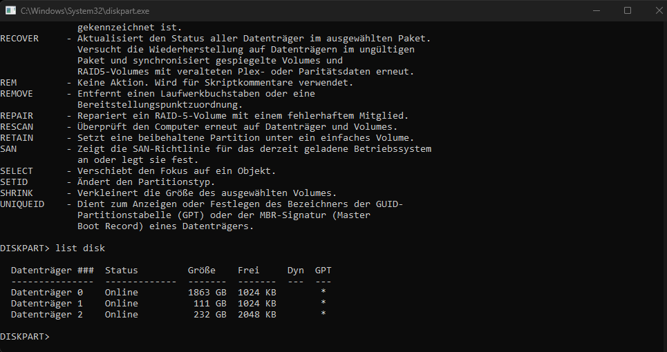

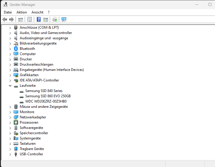

nach meinem einrichten eines Multi-Boot-Systems wird eine HDD Festplatte nicht mehr erkannt. Ich habe insgesamt 4 Festplatten. 2 SSD's und 2 HDD's. Auf der einen SSD habe ich Windows 10 installiert (hauptsächlich fürs Gaming) und auf der anderen habe ich Windows 11 (hauptsächlich für's arbeiten) installiert. Dies funktioniert soweit auch normal. Die eine HDD Festplatte wird normal erkannt aber die andere HDD Festplatte nicht, egal ob ich gerade in Win 11 oder Win 10 bin. Woran liegt das? Muss man irgendwelche Einstellungen vornehmen damit die angezeigt wird?

Sie wird nirgends erkannt. Nicht bei diskpart, Gerätemanagement oder im Explorer

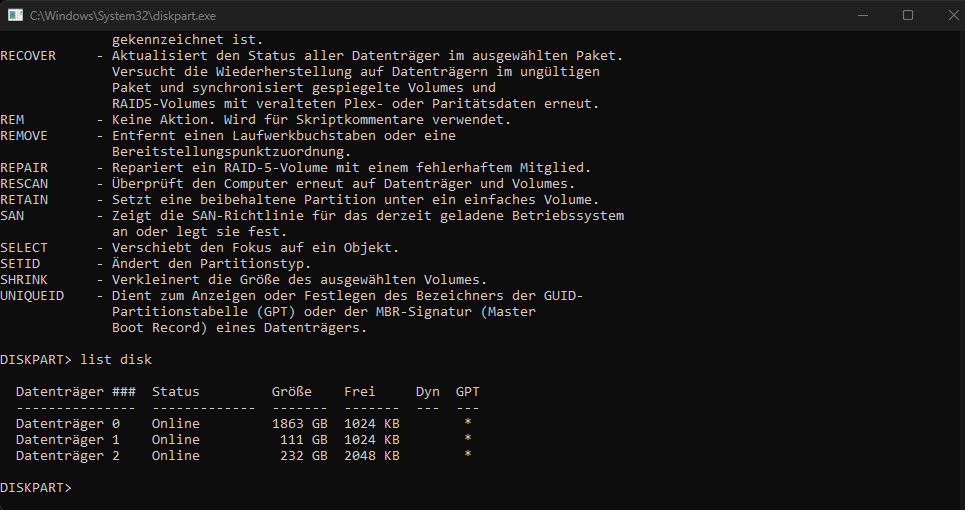

Aber hier nochmal: Sie wird nirgends erkannt. Nicht bei diskpart, Gerätemanagement oder im Explorer

Welches Mainboard?
Mal Linux vom Stick gestartet? Lsblk sagt was, wenn ez nur den Controller sieht
Mein Mainboard ist ein ASRock Z77 Extreme4

Ist die Platte denn (noch) vernünftig angeschloßen? Nicht nur JA sagen sondern überprüfen !
Wenn wirklich ja : Läuft sie überhaupt noch an wenn das System gestartet wird ?
Womöglich ist sie schlicht verreckt und geht deshalb nicht (mehr).
WENN sie anläuft un dnicht erkannt wird -> Sata Kabel aus tauschen .... die halten auch nicht ewig. UND überprüfen ob der Port wo sie steckt nicht durch was anderes abgeschaltet wird.
Wofür Linux. Der Rechner erkennt die 4te Platte nicht. Erstmal genau checken, ob sie richtig ans Board und am Strom angeschlossen ist.
Und, das Board hat unterschiedliche SATA Ports. Einmal die vom Intel Chipsatz und einmal die vom ASMedia Controller. Da auch mal checken ob alles im Bios aktiviert ist.

Hi, nach erneutem mehrmaligen Öffnen das Rechners, habe ich festgestellt, dass ein anderes Kabel das SATA Kabel beim aufrecht stellen immer rausgedrückt hat. Habe es jetzt mit Kabelbindern befestigt, und die Festplatte wird wieder angezeigt.
Danke für die Hilfe
