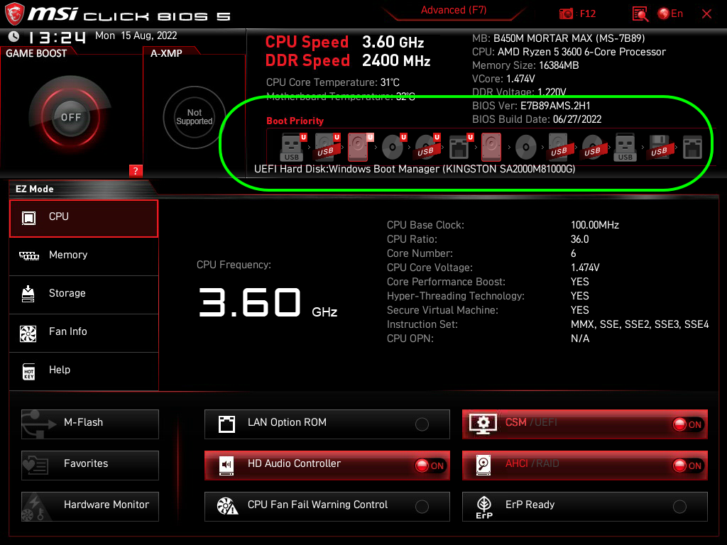

Anscheinend gibt es bei MSI-Boards wirklich so eine Art fixe Bootreihenfolge, bei der die Geräte der Reihenfolge nach abgearbeitet und ggf. übersprungen werden.
Kannst du mir einen riesigen Gefallen tun? Falls du einen bootfähigen USB-Stick, USB-Festplatte etc. hast, kannst du das Gerät dann mal als Boot Nr. 1 und den Windows Boot Manager als Boot Nr. 2 definieren? Ziehe dann den USB-Stick ab, lass deinen PC in Windows booten. Stecke dann den USB-Stick wieder an, reboote und schaue mal ob er dann den USB-Stick bootet oder ob er dann wieder in Windows bootet. Falls er den USB-Stick bootet, dann heißt das ja, das wirklich eine fixe Bootreihenfolge vorliegt.
Das wäre mir nämlich durchaus einen Wechsel auf MSI wert, falls das wirklich fix sein sollte. Ich sehe hier bei ASUS nämlich irgendwie keine Möglichkeit.
Die Bootreihenfolge läßt sich bei meinem MSI B450M Mortar Max einfach durch Ziehen des jeweiligen Symbols nach links oder rechts verändern (innerhalb der grünen Markierung). Beim Booten wird das von links nach rechts abgearbeitet. Das Bild zeigt USB-Stick, USB-Festplatte, SSD mit Win-Bootmanager.
Wenn USB-Stick eingesteckt ist und zusätzlich eine USB-Festplatte, bootet mein Rechner vom Stick. Ziehe ich den Stick ab, ist die USB-Festplatte dran. Wird die auch noch abgezogen, bootet der Rechner von der SSD.
