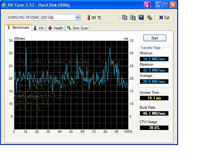

Hi ich habe das Problem das mein Pc nach ca.5 Minuten nachdem ich ihn eingeschaltet hab immer langsamer wird und furchtbar anfängt zu ruckeln. auch ein neuaufsetzen des betriebssystems hat nichts gebracht, das problem wird immer schlimmer. meine festplatte eine samsung spinpoint sp2004c zeigt bei hdtune immer schlechtere werte an und die cpu usage steigt unweigerlich an, bis zu 70 %. wenn ich aber hdtune direkt nachdem ich windows hochgefahren hab anmache dann bekomme ich exzellente werte. kann mir bitte geholfen werden bin echt schon am verzweifeln. ich hab ein asus a8n sli deluxe als mainboard. p.s ich habe beide festplatten auch schon mit den herstellertools gründlichst überprüft. die sagen alles in ordnung.

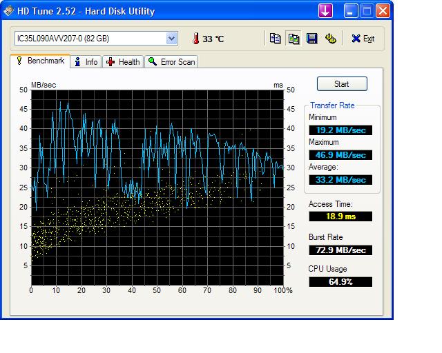

hier 2 screenshots von den hdtune ergebnissen, vielleicht helfen sie euch.

das sind ja mal komplett schlechte werte
die erste ist doch ne samsung p120
die müsste nen durchschnitt von 60mb/s haben und auch ne zugriffszeit von unter 14ms
die ibm müsste auch höher liegen und der verlauf ist auch alles andere als normal
über haupt sind die zugriffszeiten extrem hoch
kann es sein das du einn 40adriges udma-2 kabel verwendest?
was hast du für ide/sata treiber installiert?
