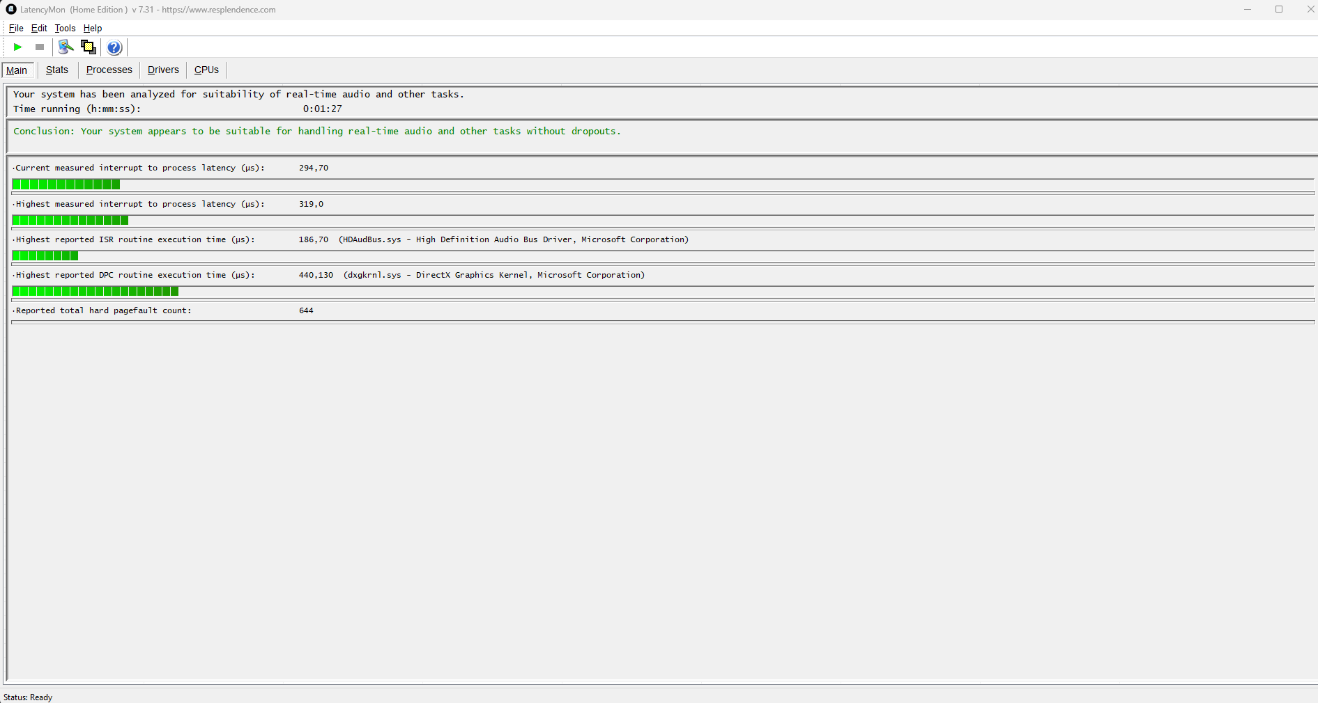

was zeigt den LatencyMon an wenn du LoL spielst?

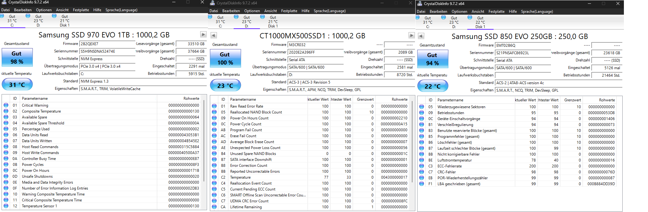

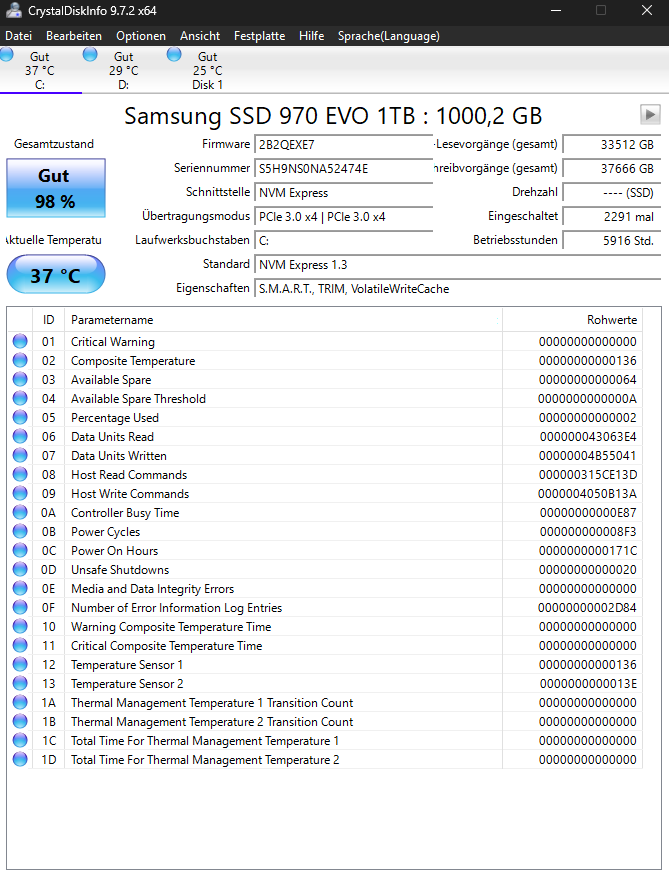

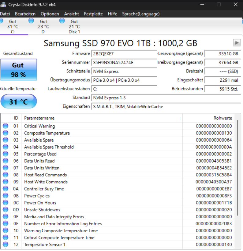

Hast du keinen Festplatten verbaut?
Bitte Screenshots von jedem Datenträger via CrystalDiskInfo.
Die 970Evo habe ich einzeln ohne die anderen Platten getestet. Macht keinen Unterschied.
@JumpingCat
Guter Punkt. Schlechte SSDs die voll sind?
Welche Seite brauchst du von LatencyMon? Alle?

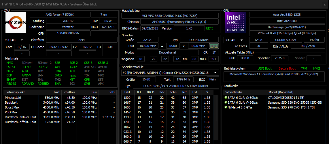

Wo bin ich hier schrieb:
Die sieht eigentlich gut aus oder?
