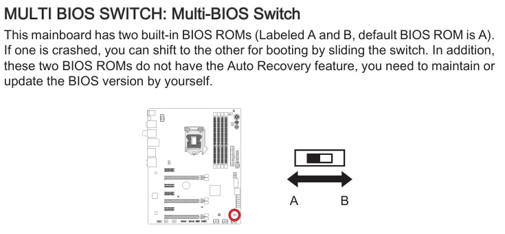

Hi
Das Mpower hat zwei Bios ROMs ...........default ist A
Welches ist momentan angewählt ?

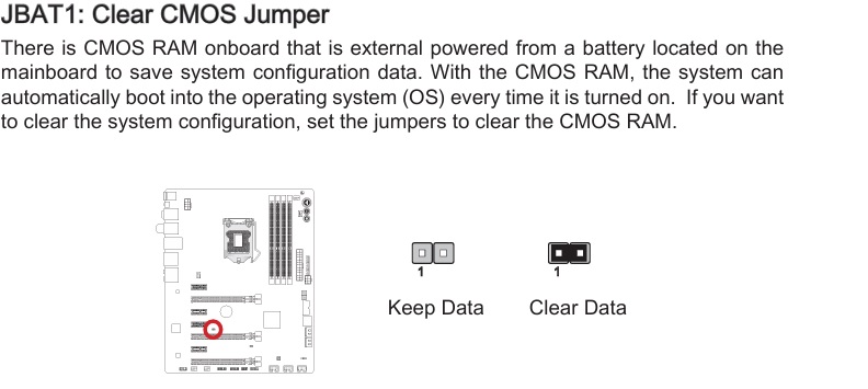

Ist der Jumper vorhanden ?

@True Monkey, Ja das Board hat ein Schalter, wo man zwischen den BIOS umschalten kann.
Der PC wurde vor einem Jahr ganz normal betrieben...jetzt reagiert er nicht mehr....auch wenn man auf das B-BIOS umschaltet.
Daran liegt es nicht.
