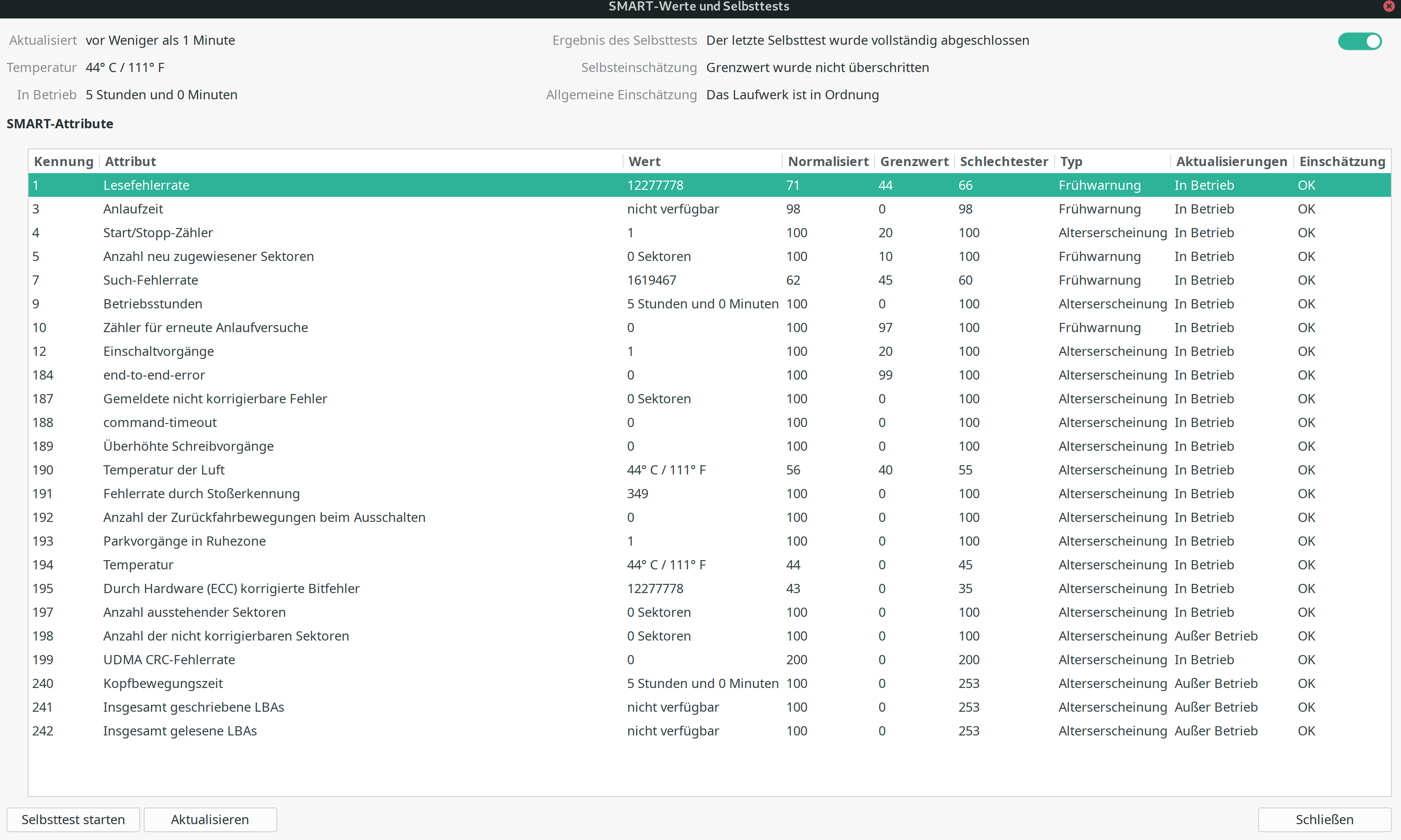

Hallo liebes Forum,
Ich habe mir heute eine "Seagate IronWolf NAS HDD 8TB, SATA 6Gb/s" gekauft. Von meiner WD-Red habe ich über einen Zeitraum von 4 Stunden, 3 TB auf die neue HDD über den Explorer "Nautilus" unter Manjaro Linux kopiert.
Soweit so gut. Jedoch ist der Kopiervorgang schon etwa 20 Minuten abgeschlossen und die Seagate Festplatte rattert immer noch weiter, sogar lauter als während des Kopierens.
Außerdem schauen die S.M.A.R.T.-Werte der Seagate irgendwie komisch aus, was die Lesefehlerrate betrifft.
Was hat es damit auf sich? Ich habe den PC nicht heruntergefahren, und die Platten rattern unentwegt weiter.
Die Lesefehlerrate steigt stetig an. Auch die Fehlerrate durch Stoßerkennung macht mir Sorgen. Ich habe den PC ganz in Ruhe gelassen. Woran kann das liegen?
Vielen Dank und liebe Grüße

Lesefehlerrate/ durch Hardware (ECC) korrigierte Bitfehler: 4762528.
Fehlerrate durch Stoßerkennung: 345

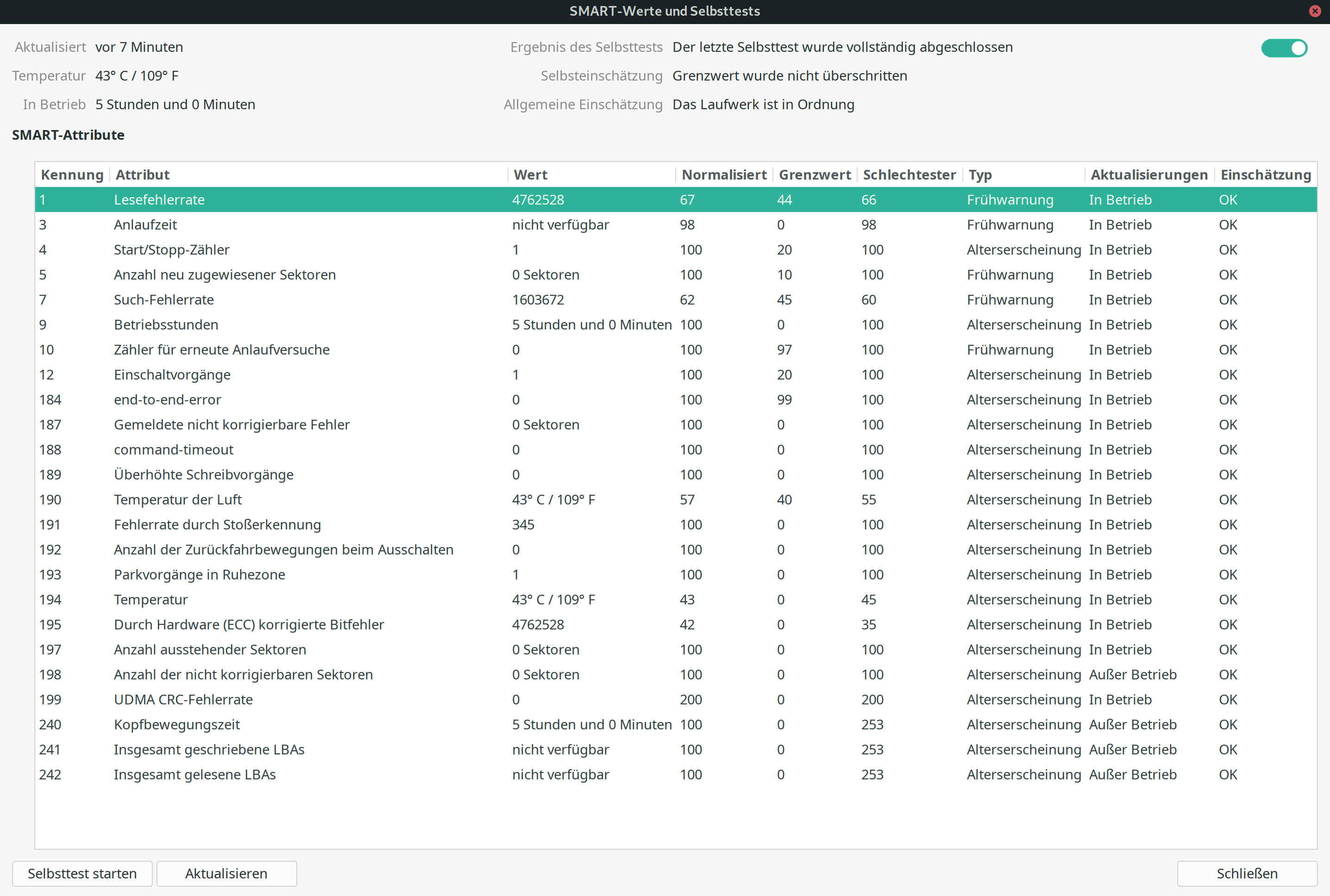

Kennung 1,7,195 werden immer ansteigen, das ist normal bei Seagate Platten.
191 ist interessant, bist du mal gegen die Platte gestoßen ?
Möglich ist auch, dass der Lesekopf kalibriert wird, das sollte nach einigen Stunden aufhören.
