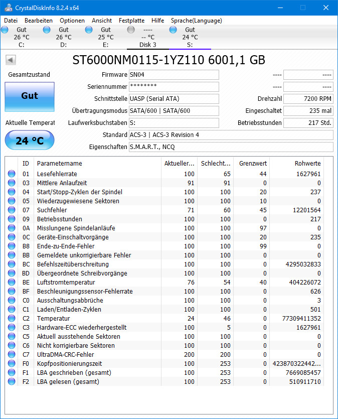

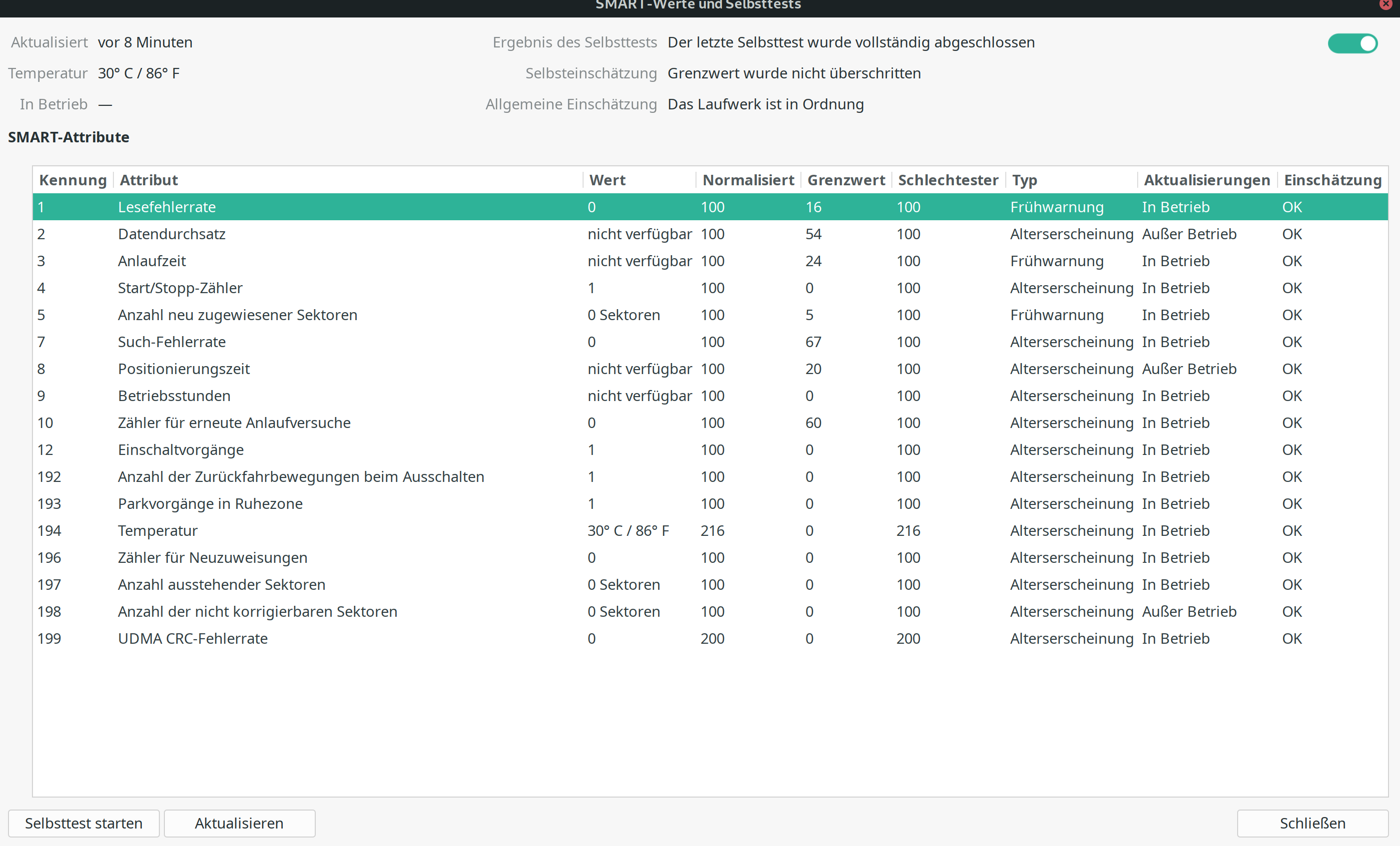

Festplatte rattert nach Kopiervorgang, Lesefehlerrate steigt stetig
Die Smartwerte sind für eine Seagate-HD fehlerfrei.
Die Lesefehlerrate (01) ist identisch mit Hardware ECC (C3) und zeigt nicht die Anzahl der aufgetretenen Fehler. Suche im Forum und du wirst diverse Erklärungen von Holt finden. Die Beschleunigungssensor Fehlerrate (BF) ist bei neueren Seagate HDs offensichtlich auch speziell codiert.
Das erklärt allerdings nicht die von dir beschriebenen Geräusche.
Meine Seagate Exos

Der Techniker dort meinte zu mir, dass ihm CrystalDiskInfo zeigen würde, dass die Platte in Ordnung sei.
Ich habe das aber noch nie erlebt, dass eine Festplatte so lange nach einem Kopiervorgang noch weiter arbeitet.
Jedenfalls habe ich ihm den Screenshot meiner S.M.A.R.T-Werte gezeigt und er wusste offenbar auch nicht, dass dies bei Seagate-Platten normal ist. (Ich glaube es noch nicht, bis mir Holt mal antwortet oder ich in seinen Threads eine Erklärung finde.)
Ich bin dann um 10 € Aufpreis mit einer WD-Red nachhause gegangen, die ist um einiges leiser und wird auch nicht so warm. Hätten sie dort eine Seagate IronWolf lagernd gehabt, hätte ich wieder eine genommen, da ich weiß, dass man bei jedem Hersteller Glück oder Pech haben kann. Außerdem wollte ich eigentlich eine mit 7200 U/min.
Ich frage mich, was die Festplatte da gemacht hat. Denn kurz vor dem Ausbau, also Herunterfahren, habe ich noch so ein Quietschen oder Kratzen gehört. Es klang für mich jedenfalls NICHT normal.

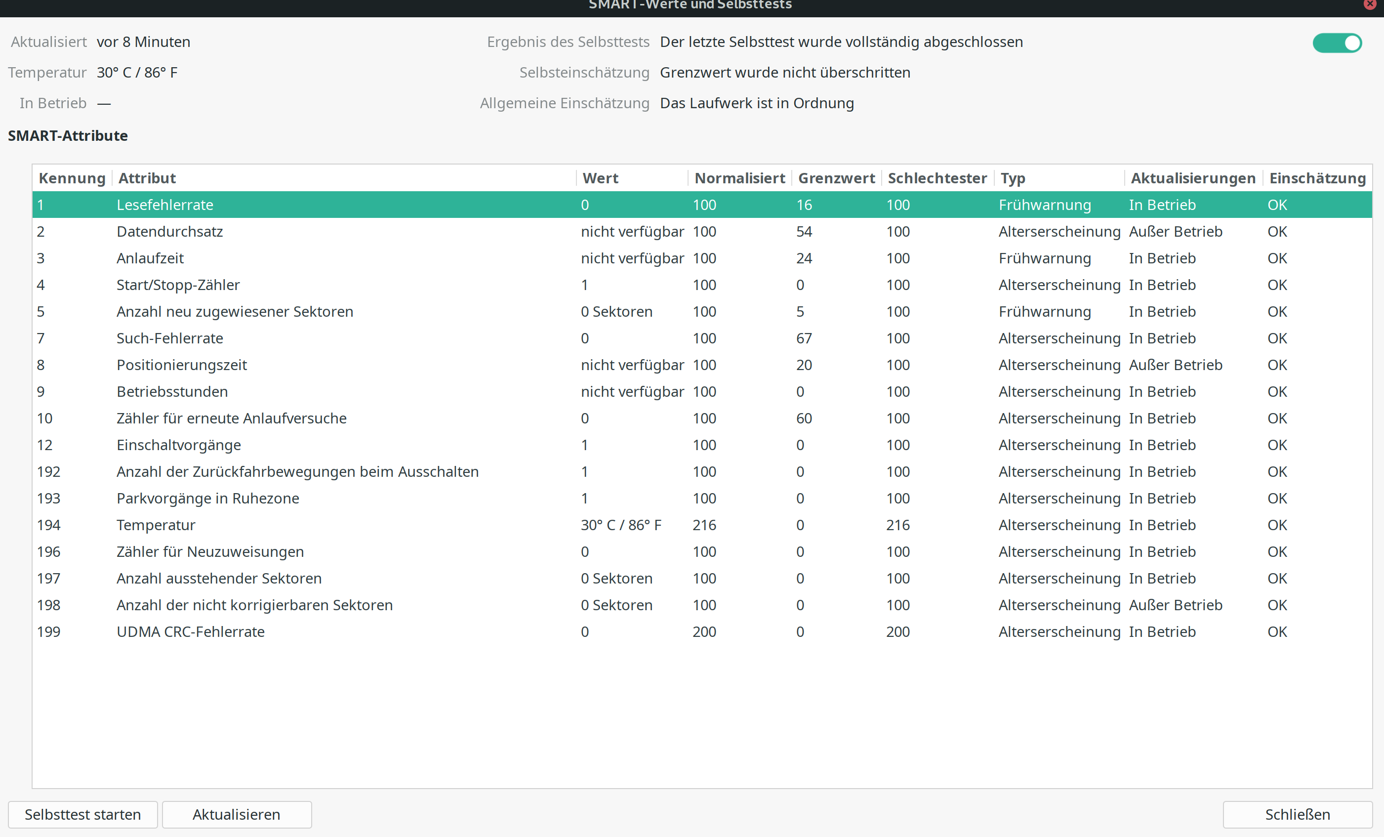

Ich habe euch die S.M.A.R.T-Werte der neuen WD-RED angefügt.

Ich verwende Linux, wie ich eingangs geschrieben habe. Außerdem ist meine Systemfestplatte eine SSD.
wupi schrieb:
Kennung 1,7,195 werden immer ansteigen, das ist normal bei Seagate Platten.
191 ist interessant, bist du mal gegen die Platte gestoßen ?
Möglich ist auch, dass der Lesekopf kalibriert wird, das sollte nach einigen Stunden aufhören.
Ich bin kein einziges Mal angestoßen, ich habe den PC völlig in Ruhe gelassen während des Kopiervorganges!
Außerdem ist dann während des Ratterns am Ende des Kopiervorgangs der Wert von selbst, ohne explizietes Schreiben, gestiegen.

Alle von dir beschriebenen Probleme deuten auf die problematische Firmware hin. Ich war bei der Inbetriebnahme vor 3 1,5 Jahren ebenfalls geschockt. Update = Problem gelöst. Die Platte funktioniert seither ruhig und einwandfrei.

Die Lesefehlerrate steigt stetig an.
Schade das es so lange gedauert hat, bis die erste richtige Antwort gekommen ist:
Es wurde ja nun schon der Link zu Erklärung gepostet. Bei Seagate HDDs sind die Rohwerte der Attribute Seek Error Rate, Raw Read Error Rate und Hardware ECC Recovered eben nicht einfache Zählerstände der Fehler, sondern enthalten die Fehlerzähler in den oberen Bytes und den Zähler der Anzahl der Vorgänge in den unteren 4 Bytes.
Der ist sehr empfindlich und wurde bei den späteren Versionen wie der ersten 12TB dann auch weggelassen. Ich würde aber trotzdem mal schauen ob die ordentlich befestigt ist und nicht doch Spiel hat.
Reaktionen: Yuuri, unlock und gtx760

Aber was ist mit Kennung 191, die "Fehlerrate durch Stoßerkennung"? Ich versichere euch, mein PC stand ruhig und ich habe ihn nicht angefasst.

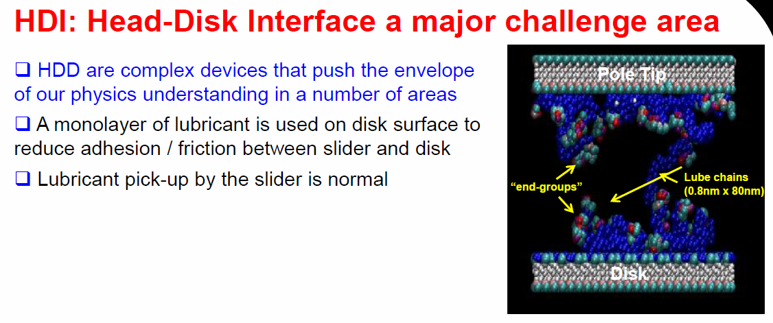

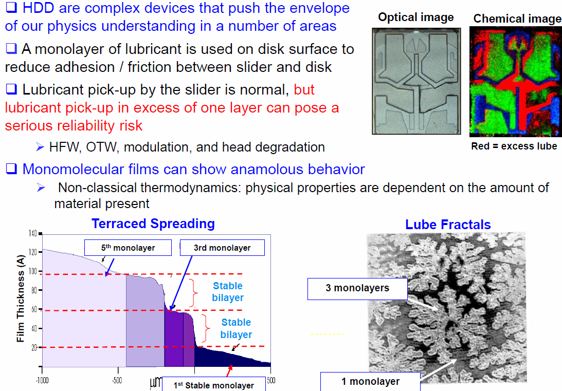

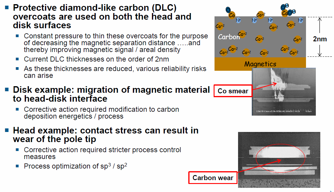

Nein bei 3nm ist man im Teilkontaktbereich und daher werden die Oberflächen der Platter und Köpfe ja auch mit Carbonbeschichtungen geschützt und es gibt ein Schmiermittel auf der Oberfläche.
gtx760 schrieb:
Meinst du, das macht was aus?
Das kann man schwer sagen, aber es gehört nicht viel dazu, wie das Video "Shouting in the Datacenter" deutlich zeigt.

Das könnte am Rekalibieren der Köpfe liegen. Gerade wenn die Temperatur sich ändern, dann verändern sich ja auch die exakten Positionen der Spuren, da die Platter sich ausdehnen bzw. zusammenziehen (vor allem solche aus Alu) und damit im Sinne einer besseren Performance die konkrete Position einer Spur nicht erst gesucht werden muss wenn auf sie zugegriffen wird, schauen die Controller eben regelmäßig nach wo die konkrete Position nun ist.
So eine IronWolf 8TB hat 371kTrack/in, also 370.000 Spuren pro 25,4mm, also 14.606 Spuren pro mm, was 14,6 pro μm. Es sind also 68nm pro Spur mit Zwischenraum und allem. Zum Vergleich: Die Transistor Gate Pitch bei Intels 14nm Node beträgt 70nm!
unlock schrieb:
Während dieser Zeit erhöhte sich der Zähler des Beschleunigungssensors (BF hex oder 191 dezimal) ständig.
Das kann sein das die Platte durch die Eigenschwingung wegen der Kopfbewegung den G-Sensor auslöst, wenn sie eben nicht fest verschraubt ist, so eine weiche Gummiaufhängung ist für die Ohren gut, aber nicht unbedingt für die HDDs.

Meinst du, können wir bezüglich der Geräusche zu einer Konklusion kommen?
War es nun ein Firmware Bug, die Neukalibrierung oder ein Defekt?
Im Grunde ist es mir eh egal, da ich mit WD sehr zufrieden bin. ;)
Aber interessieren würde es mich schon.
gtx760 schrieb:
Meinst du, können wir bezüglich der Geräusche zu eine Konklusion kommen?
unlock berichtet ja von der Lösung durch ein FW Update:
unlock schrieb:
Erst ein Firmware-Update hat das Problem mit den Kopfbewegungen behoben.
Meine Vermutung ist, dass die alte FW eben ständig die Köpfe rekalibiert hat und die neue dies nun unterlässt, was auf Kosten der Performance geht, dafür aber akustisch angenehmer ist.
