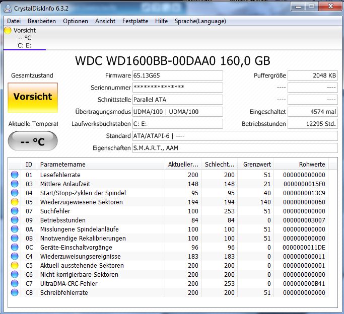

so das sagt CristalDiskInfo
wie sichert man innerhalb von 10 mins 130 gb am einfachsten ?
Gar nicht.
Fakt ist: Die Festplatte ist in schlechtem Zustand und dem Tode nahe. Sicher so schnell wie möglich alles weg, was dir wichtig ist. Ohne wenn und aber. SOFORT.
Nochmal wirst du vielleicht gar nicht so weit kommen, wie jetzt.
Außerdem scheint es ein Problem mit dem SAtA Datenkabel zu geben, denn der Rohwert von C7 ist nicht mehr 0, wenn der weiter steigt, dann ist das Kabel zu ersetzen. Die HDD ist zwar in keinem guten Zustand, aber derzeit schwebt nur ein Sektor, 0x60 = 96 defekte Sektoren wurden schon durch Reservesektoren ersetzt. Eine Datensicherung sollte man immer haben, wenn es schon Probleme gibt wie hier, dann ist das Kopieren der Daten eher eine Datenrettung als eine Datensicherung! Wenn die Summe der Rohwerte von 05 und C5 schnell steigt, dann wird es Zeit die HDD zu ersetzen, zumal es schwer ist eine neue PATA HDD zu bekommen.
Gut, die Aussage "ich hab den PC ein halbes Jahr" (mit einer Festplatte die 11-12 Jahre alt ist) hätte man dann wohl deutlicher hinterfragen sollen. Das so eine Festplatte dann schon mal kaputt geht sollte einen nicht völlig kalt überraschen.
