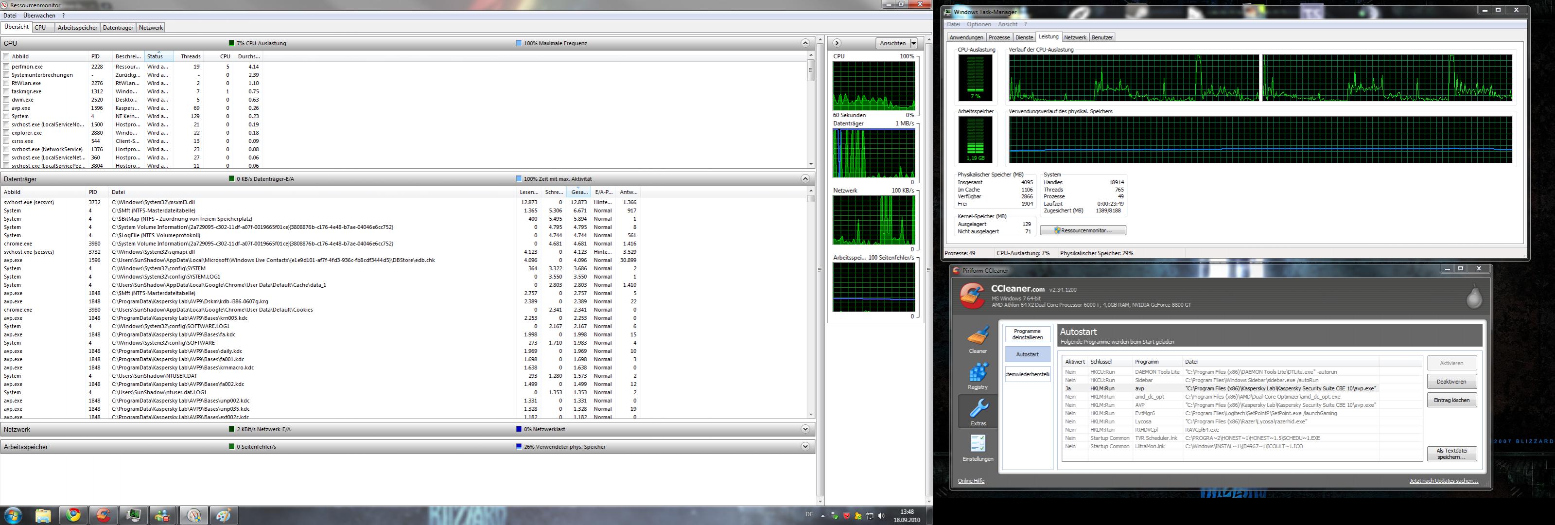

Wenn du im Ressourcenmonitor auf Datenträger gehst, siehst du doch unter "Prozesse mit Datenträgeraktivität" aufgelistet welche Programme im Moment lesen oder schreiben. Ist da nichts auffälliges?
Habe den PC neugestartet und alle Autostarts deaktiviert, bis auf avp.exe von Kaspersky, der verweigert das schlichtweg und Festplatte rödelt immernoch vor sich hin.
Gestern war nichts im ressourcenmonitor zu sehen und im moment komme ich nich mal mehr hinein weil er dann einfach nichts macht, wenn ich ihn anklicke. Wenn ich mich nicht irre war bei Datenträger die Grüne Linie/Fläche = Lesen und Schreiben; und die blaue Linie für die Aktivität. Das Grüne war stets bei ca 0 und die blaue immer ganz oben (100% halt) und nur wenn ich mit gewalt die festplatte mit was anderem beschäftigte sackte die blaue linie kurz ab.
Defragmentieren hab ich auch versucht, ist aber schlichtweg unmöglich.
Ich habs nun doch geschafft den Ressourcenmonitor zu öfnnen und einen screenshot von zu machen
