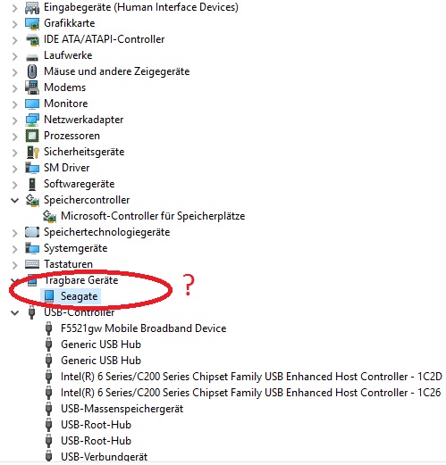

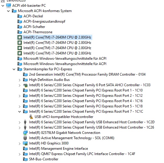

Ich postete dann ein Bild des Gerätemanagers:
Es geht nicht um den Treiber der Festplatte, sondern um den Treiber des SATA-Controllers. Du schaust im Geräte-Manager also bei dem falschen Zweig.

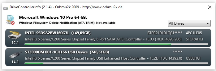

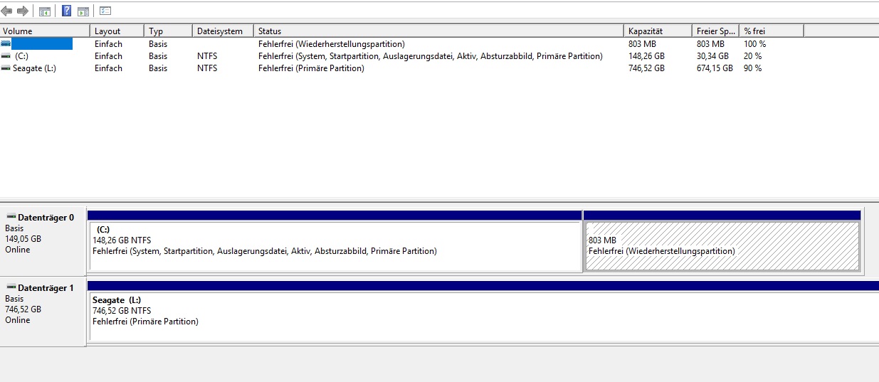

Lass uns aber erst mal abklären, ob es wirklich am Treiber liegt. Öffne bitte mal die Datenträgerverwaltung von Windows, maximiere das Fenster und erstelle einen Screenshot (nutze das Snipping-Tool von Windows) und lade dieses Bild über die Forenfunktion hier hoch. Lade dir auch mal das DriveControllerInfo-Tool herunter, führe es aus und erstelle erneut ein Screenshot (bitte nur vom Programmfenster und nicht von deinem gesamten Desktop). Lade auch diese Bild bitte hier hoch.

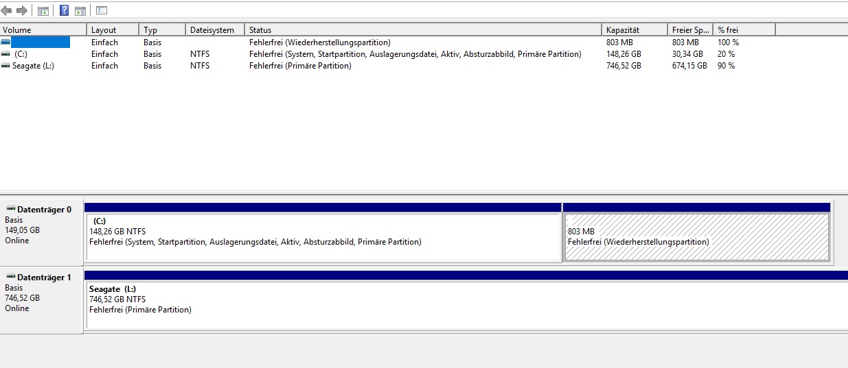

Hier also die zwei Screenshots:

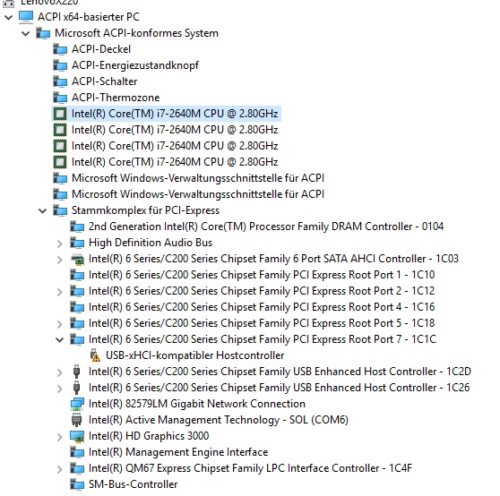

Mein (Komplett-) Laptop ist ein Lenovo X220 Type 4291-4BG - hilft das? Hier die genaue Bezeichnung der Intel Komponenten:
Ok, dass es sich um eine externe Platte handelt, habe ich glatt überlesen. Der SATA-Controller-Treiber kann es daher nicht sein. Hast du Platte und externes Festplattengehäuse separat gekauft oder war das eine Einheit? Oder nutzt du eine Docking-Station?
zeig mal wie es bei dir in der Datenträgerverwaltung ausschaut!
hast du die mit GPT oder MBR partitioniert? MBR kann nur max. 2TB, GPT viel mehr!
Die war in einem Seagate 1-BayNAS eingebaut, und weil die Bedienung für mich zu kompliziert war habe ich sie ausgebaut. Die gefundene Dateistruktur wollte ich durch eine Partinionierung löschen, dabei ist dies dann passiert... womit ich die Partitionierung durchführte weiß ich leider nicht mehr .. anfangs wurden die 3 TB ja auch noch angezeigt
Du hast sie aus dem 1-Bay-NAS ausgebaut und dann? In ein USB2.0-Gehäuse gesteckt? Richtig? Und das ist die Wurzel des Problems. Die alten USB2.0/SATA-Bridge-Chips unterstützen so große Festplatten noch nicht. Du musst dir also ein neues USB3.0-Gehäuse besorgen und dann kannst du auch die volle Kapazität der Platte nutzen.
