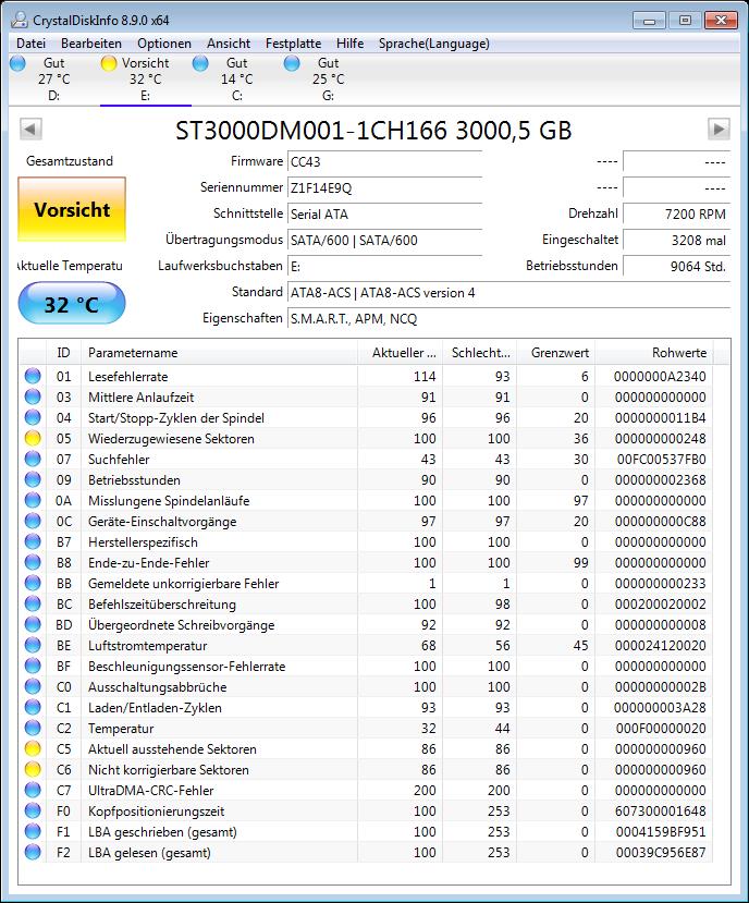

Daraufhin ließ ich das Tool "Crystal Disk Info" laufen um einen Status per Analyse zu erhalten. Das Ergebnis seht ihr auf folgendem Screenshot:
Demnach lautet der Gesamtstatus der Festplatte "Vorsicht", mit folgenden Fehlern:
  • 05: 584 wiederzugewiesene Sektoren
  • C5: 2.400 aktuell ausstehende Sektoren
  • C6: 2.400 nicht korrigierbare Sektoren
Zusätzlich startete ich das Tool "Test Disk Data Recovery", welches mir angab, dass lediglich auf 2.794 von ursprünglich 3.000 GB zugegriffen werden kann. Zudem zeigte mir das Tool zwei Partitionen, wobei die Festplatte eigentlich nur eine Partition hatte (Laufwerk E:), siehe Screenshots:

Da ich mich leider überhaupt nicht mit dem Thema Festplatten-Crash bzw. -wiederherstellung auskenne, würde ich mich über jegliche Hilfe eurerseits sehr freuen. Könnt ihr anhand der Screenshot und der Logs erkennen, a) was das Problem ist, b) wie groß der Schaden ist und c) wie ich die Daten ggfs. noch retten kann?
