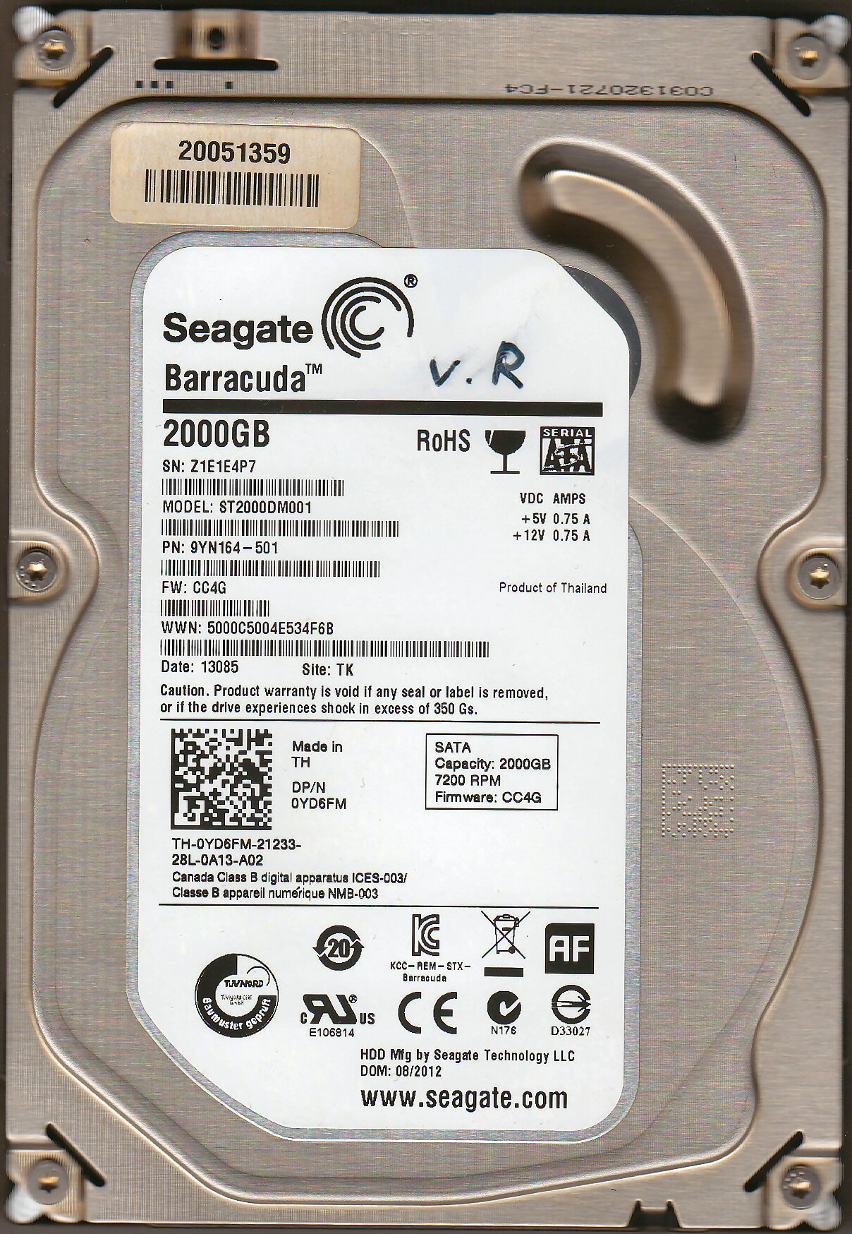

Hallo ich bin neu hier bei euch im Forum und habe eine Frage.
Ich mute die Frontblende von meinem Dektop entfernen um einen USB Anschluß zu überprüfen. Dabei mußte ich diese Festplatte ausbauen.
Seagate Barracuda 2000GB
SN: Z1E1E4P7
Model: ST2000DM001
PN. 9YN164-501
FW: CC4G
Date: 13085

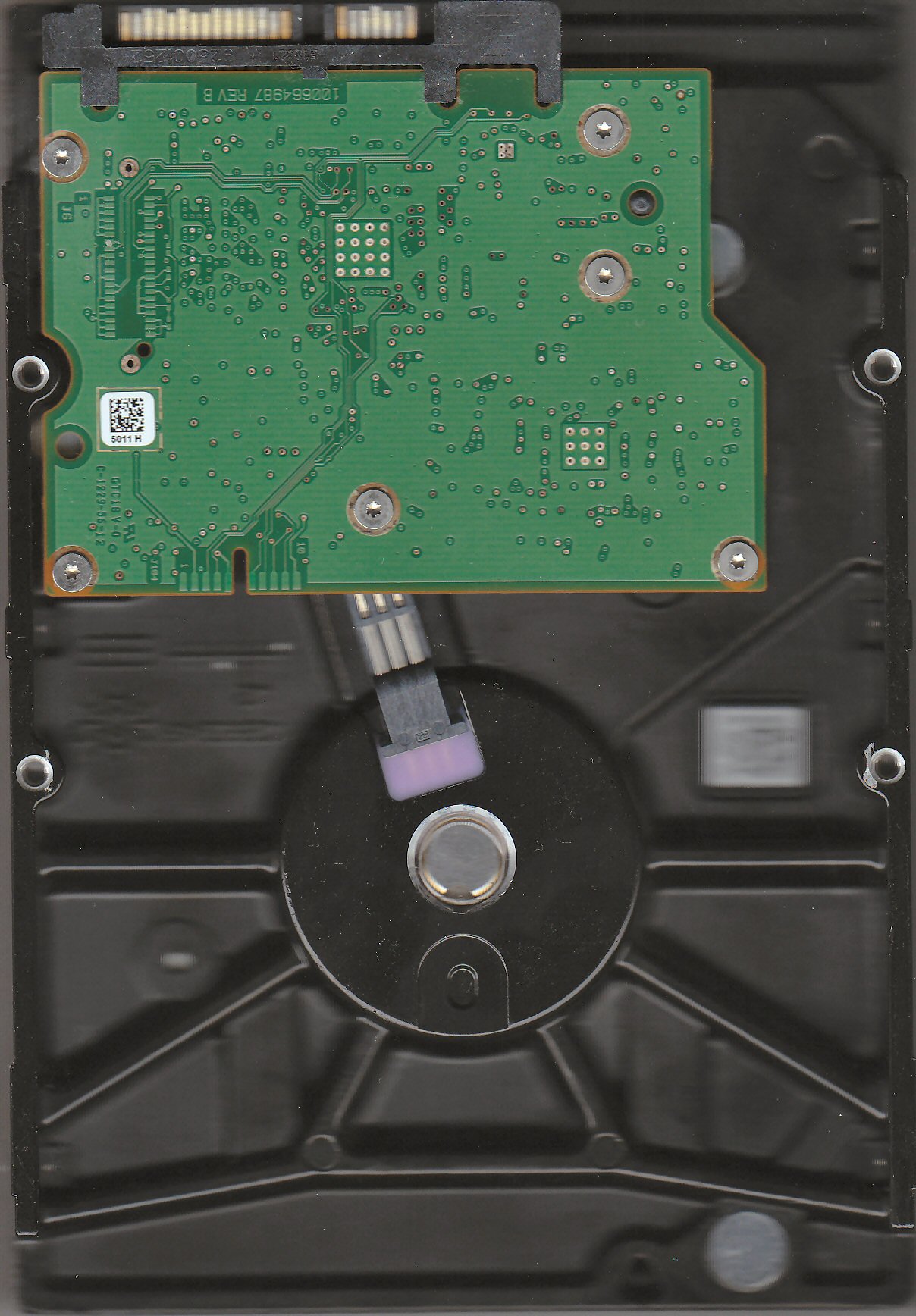

Seit dem Einbau wird die Platte nicht mehr vom Bios erkannt, auch in einem anderen PC nicht mit neuen Kabeln.
Eine PC Werkstatt meinte die Elektronikplatine wäre wohl defekt ob wohl die Platte noch leise Geräusche macht und der Lesekopf sich bewegt.
Meine Frage ist: Kann ich die Elektronikplatine vom Baugleichen Modell austauschen und wieder Zugriff auf meine Partionen
und Daten haben ?
Danke für eure Hilfe und schönen Gruß aus Seevetal

bei manchen hat das schon geklappt..aber ne Garantie gibt's dafür nicht..müsstet du selber dann ausprobieren..wenns funktioniert hast du Glück
Hallo weißt du vielleicht auch ob ich die Firmware der Platine achten muß.
Das Modell heißt übrigens ST2000DM001 - du hast die "2" vergessen.
Versuche eine möglichst identische Variante zu bekommen, dazu zählt auch die Firmware und Modell und P/N Nummer.
Dann sind die Chancen recht gut, möglichst vorher auch die Platine abschrauben und so viele Produktnummern
der Steuerchips mit dem Ersatzteil abgleichen wie geht.
Je mehr Übereinstimmung, desto größer die Wahrscheinlichkeit.

Da bin ich mir ziemlich sicher das ich beim ausbau der Festplatte an die Platine gekommen bin, und ich habe mich vorher nicht geerdet.Das war wohl mein Fehler !
