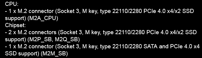

Hast du auch schonmal das BIOS durchforstet und alle möglichen Einstellungen bezüglich der M.2 Steckplätze kontrolliert?
Welche M.2 SSD genau wird dir jetzt nicht mehr angezeigt?

Es handelt sich um den M2M_SB M2 Slot ( das ist der Letzte auf dem Board und wenn man ihn nutzt bezieht er die Lains vom Sata Anschluss Sata3 2 und 3 ( sprich man kann keine Platten an den zwei anschlüssen nutzen wenn man im 4. Slot eine SSD drin hat.

Es ist nicht die m2 SSD im letzen Slot sondern die was direkt an die CPU angebunden ist also die ganz oben auf dem Mainboard....
Mmhhh
Nun bin ich ein wenig ratlos..... Ich setz gleich Mal ne andere SSD rein ob die anspringt.... Ganz komisch muss ich sagen .....
Kleines Update: es liegt nicht an der SSD sondern am Port ... Mmhhh und nun ??

X2/x4 klingt nach einer Einstellungsgeschichte. Hat das Ding 4 lanes? Stell mal die Grafikkarte zum testen auf 8x
