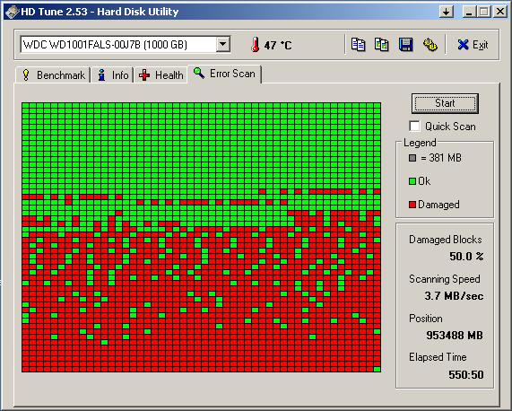

ich habe ein problem mit meiner festplatte: sie ist sehr langsam und ich kann nicht mehr alle dateien lesen, die auf ihr gespeichert sind.
ich hatte die festplatte als systemfestplatte im einsatz und habe vor 3 tagen eine externe festplatte mit true crypt verschlüsselt (nicht die systenfestplatte) als ich danach den pc herunterfahren wollte kam irgendwann die meldung:"windows wird heruntergefahren". der pc schaltete sich jedoch nicht aus sondern zeigte weiterhin diese meldung an. nach etwa 20 minuten habe ich dann das netzteil am ausschalter ausgeschaltet. als ich wieder den pc hochfahren wollte habe ich festgestellt, dass meine festplatte sehr langsam ist und viele dateien beschädigt sind.
ich hatte die festplatte seit 4 wochen in einer aerocool avn-1000 dämmbox als systemplatte betrieben. soweit ich mich noch erinnern kann wurde die festplatte so zwischen 50 und 55 grad warm. laut hwmonitor hat die platte aber auch ohne dämmbox eine temperatur von 53 grad.
soweit ich weis handelt es sich bei der festplatte um eine 1tb festplatte der firma western digital. es ist eine black edition mit ca. 32mb cache oder so.
ich habe einen phenom prozessor und ein msi dka790gx platimun motherborad.

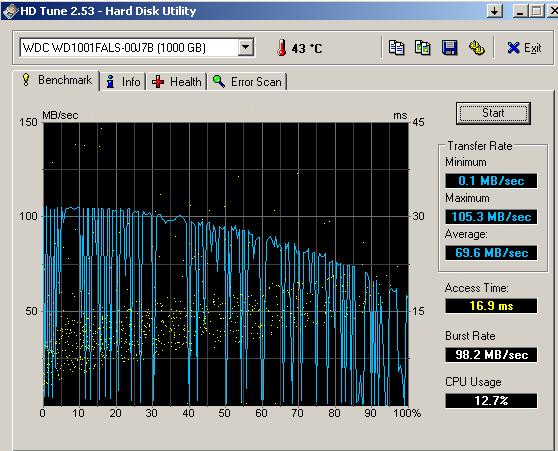

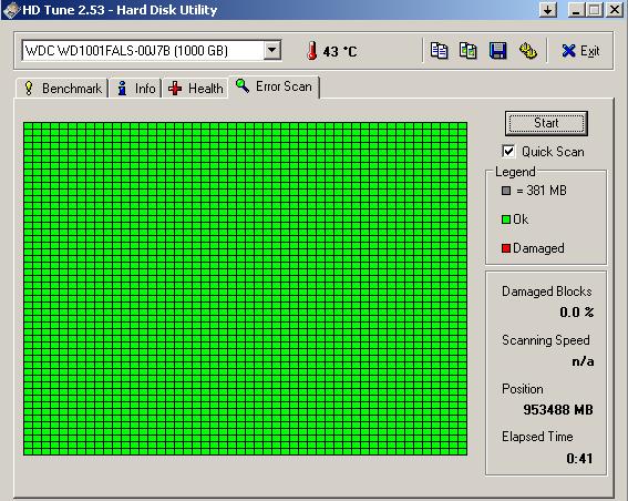

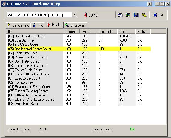

die ergebnisse von hd tune habe ich angehängt.
hat jemand ein paar vorschläge was passiert wein könnte und wie ich die plattte wieder einwandfrei zum laufen bekomme?

rechnung mit garantie/gewährleistung habe ich noch.
Warum fagst Du dann nicht beim Händler wo Du sie gekauft hast? Schon mal von WD das Diagnose Tool laufen lassen um den Fehler zu bestätigen um einen Garantieanspruch zu begründen, den benötigt der Hersteller. Aber so wie es aussieht, hat die Platte ja einige defekte Sektoren, schon mal das Kabel richtig angesteckt, es ist evtl lose.

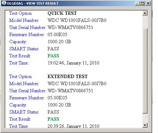

also ich habe alle kabel überprüft, keines war loker. zur sicherheit habe ich ein anderes sata-kabel verwendet, ein anderen sata-anschluss am mainboard und ein anderes stromkabel. die fehler sind aber immernoch vorhanden. ich habe dann einen weiteren test mit hd-tune gemacht. beim zweiten versuch wurden jetzt aber andere fehlerhafte sektoren angezeigt als beim ersten test. woran könnte das liegen?

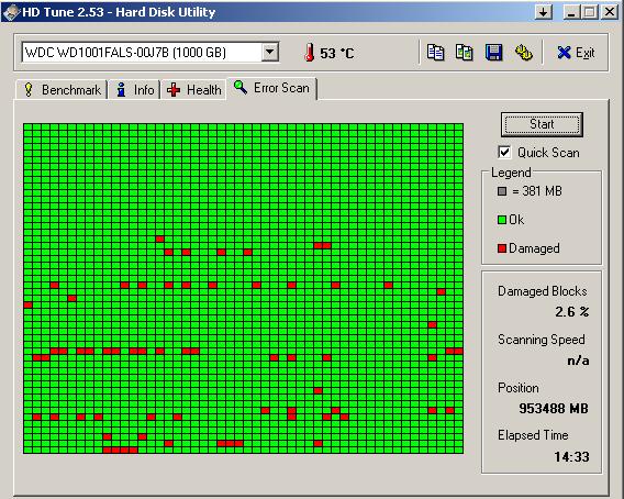

anschließend habe ich das diagnose tool von western digital heruntergeladen. ich habe einen kurzen und einen ausführlichen test durchgeführt, fehler hat das programm aber keine gefunden. (siehe bilder) anschießend habe ich die festplatte mit dem diagnose tool mit lauter nullen überschrieben und dann noch einmal einen dritten test mit hd tune gemacht. beim schnelltest hat hdtune keine fehler angezeigt, beim normalen test wurden jedoch viele fehlerhafte sektoren gefunden. (siehe bilder)
hat jemand eine ahnung woran die fehler liegen könnten und wie ich die platte wieder zum laufen bekomme?

Gar nicht. Die Festplatte ist so gut wie hinüber
So schnell wie möglich die Daten sichern und dann mit der Festplatte zum Händler zwecks Umtausch im Rahmen der Garantie.
Ich vermute mal, dass die Platten den Hitzetod gestorben ist. Sie wurde auf jeden Fall viel zu warm.

Durch die Überhitzung fängt die Elektronik zu spinnen an, das ist recht gut an den oberen Errorscans zu sehen. Kühlt die Platte ab, ist das wieder weg. Daher für ordentlich Kühlung sorgen und Temperatur mit HDTune beobachten (oder anderen Tools, die auch warnen)

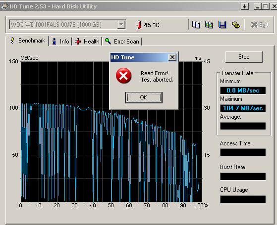

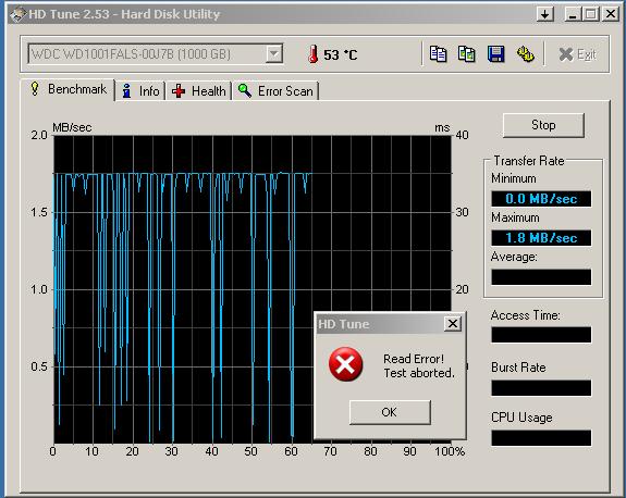

ich habe jetzt mal einen festplattenkühler dranmontiert und noch mal einen test mit hdtune gemacht. aber auch dann kommt der fehler: read error, test aborted. und die minimale transferate stürzt zum teil auf 0,0 mb/sec ab.
zu ernst@at: die platte läuft ja noch, aber die dateien die auf ihr gespeichert sind kann ich nicht mehr alle lesen. bei ca. 25% aller daten kommen fehlermeldungen.

Den bei verschiedenen HD-Tune Läufen exakt gleichartigen Geschwindigkeitverläufen nach zu urteilen, ist das kein fluktuierender Fehler.
Es könnte möglich sein, die Daten nach vielen Versuchen doch noch richtig runterzuholen, weil die Fehler offenbar nicht immer unüberwindlich sind.
Besorg Dir eine gleich große oder größere Platte
Dann brenne Dir von http://www.sysresccd.org/Main_Page
die rescue-cd.
Sieh dir den Thread https://www.computerbase.de/forum/threads/raid0-defekt.626033/
ab Post#25 an, wie mit der CD und ddrescue (nicht dd_rescue) das Plattenklonen funktioniert.
Wichtig ist dabei, Dich mal zu orientieren
- welche devicebezeichnung im Linux welche Platte Deines Systemes ist
- dass du einen Ordner auf einer Windows-partition oder sonstwo(USB-Stick...) für den ddrescue-logfile in Schreibzugriff nimmst
und Du dann mal die Platte mit großer Blocksize(128K) per ddrescue überträgst.
die nicht im ersten Anlauf lesbaren Sektoren dann in weiteren ddrescue-läufen (Blocksize 512B) mit gleichem logfile nachbearbeitest, bis entweder alle ausgelesen sind oder im Logfile die absolut unlesbaren Sektoren übrigbleiben.
Danach kannst Du die Platte zum Garantietausch geben (ich würd noch alles mit zeroes löschen)
