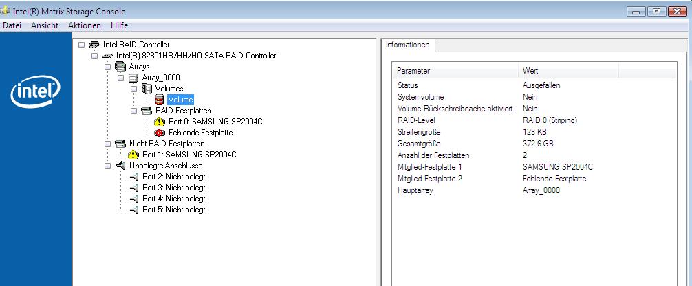

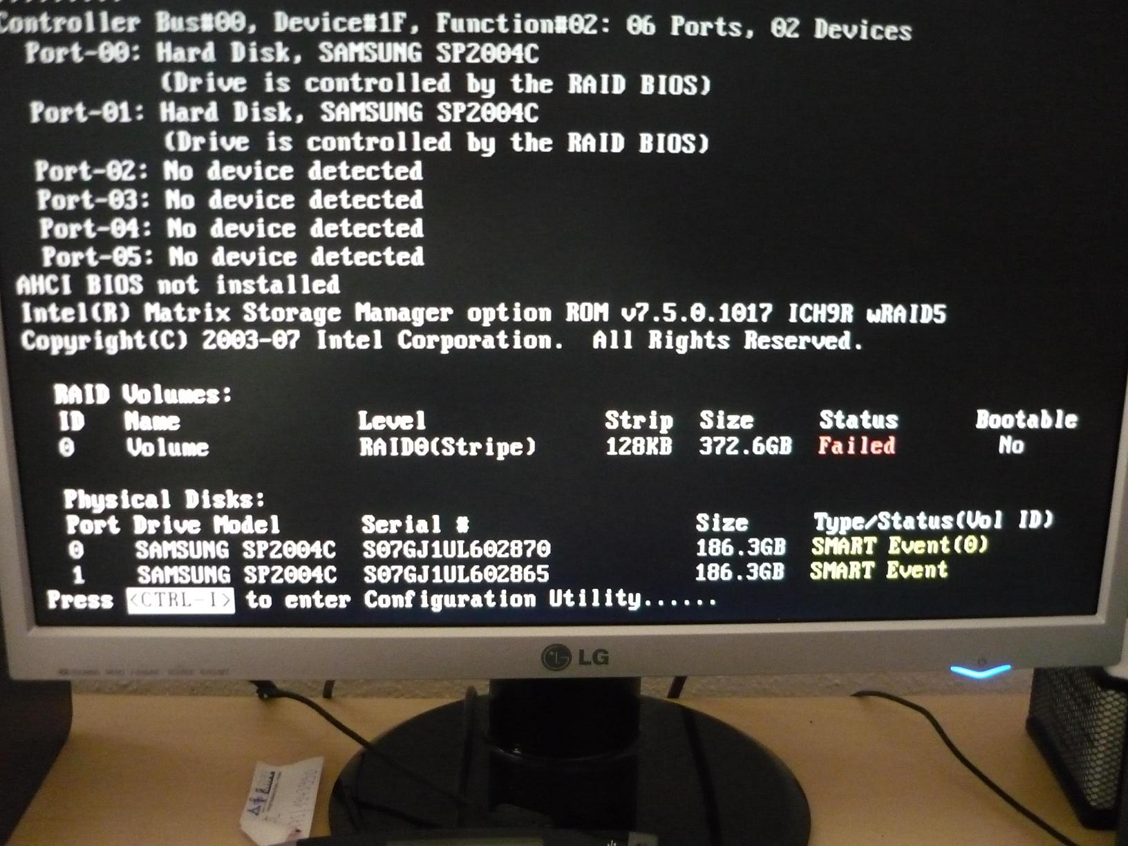

ich hoffe ihr könnt mir weiterhelfen. Gestern wollte ich meinen Rechner hochfahren und es kam auf einmal die meldung "Missing Operating System" beim hochfahren.
Der Grund war schnell gefunden, Raid0(Stripe) Status Failed( Foto im Anhang).
Hab dann mit ner alten Festplatte ein neues System aufgesetzt, und mit diversen Datenrettungstools, die hier vorgeschlagen worden sind versucht irgendwie an die Daten zu kommen. Bis jetzt schlug alles fehl.

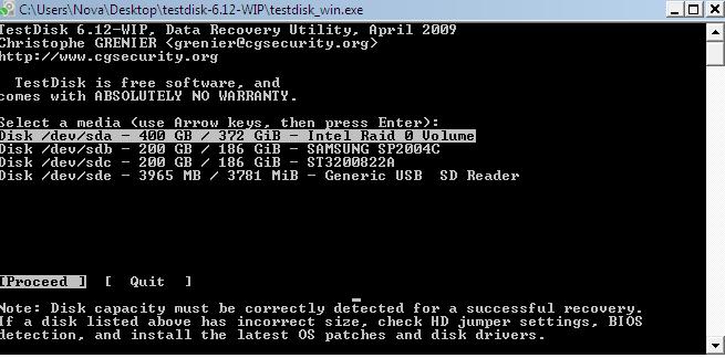

Im Raid waren 2 Samsung Festplatten SP2004C, leider zeigt Testdisk nur noch eine an.

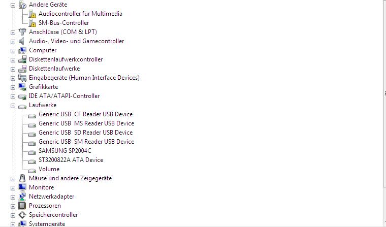

Im Gerätemanager und der Datenträgerverwaltung wird auch nur eine Samsung Festplatte angezeigt.
Ich befürchte schlimmstes das vielleicht ein Platte gecrasht ist.
Für weitere Vorschläge, wäre ich sehr dankbar. Im Anhang hab ich mal ein Fotos damit ihr euch einen kleinen Überblick verschaffen könnt.

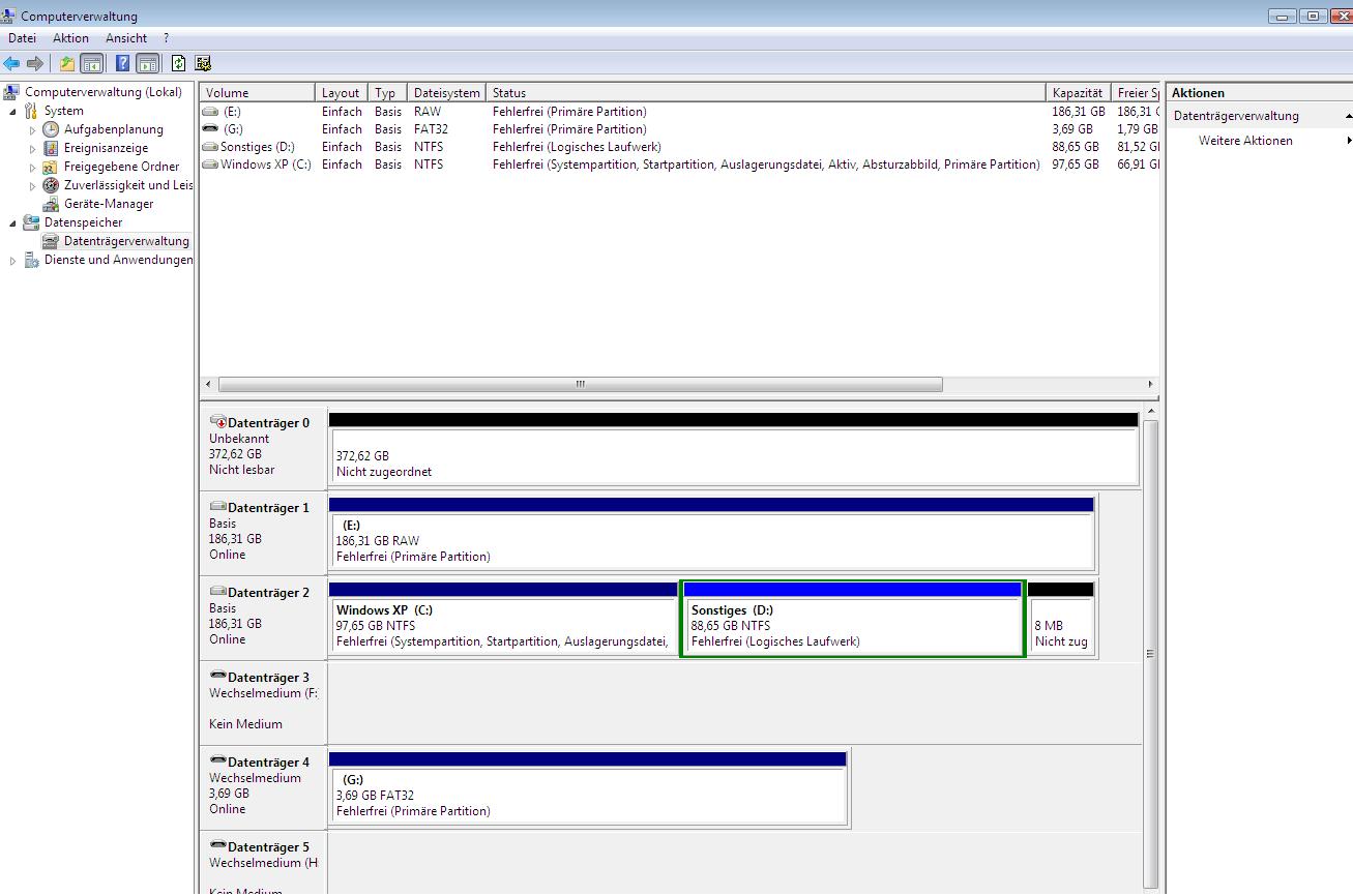

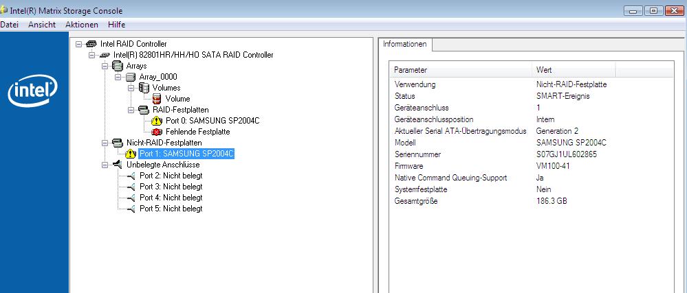

Wie Du selbst sehen kannst im Matrix-Manager, hängt eine der 2 RAID-Platten noch im Verbund, die andere wird als non-RAID ausgewiesen.
Daher ist der RAID0-Volume von 372GB failed (Datenträger 0 im Gerätemanager)
Die rausgefallene Platte ist als Datenträger1 gelistet, wieso hat die eine Partition drauf und einen Laufwerksbuchstaben zugeordnet? - Hast Du die im Zuge der Installation von XP initialisieren und partitionieren lassen?
Prinzipiell sollten bei RAID-Fehlern im Zuge von vorbereitenden Rettungsmaßnahmen beide Platten vorerst außer Gefecht gesetzt werden, d.h. abgeklemmt.
Sonst kann uU im Zuge der Systeminstallation schon auf diesen Platten Unsinn getrieben werden, der nicht reversibel ist. Dazu ist es jetzt zu spät- auf E: ist wenigstens noch nicht formatiert worden...

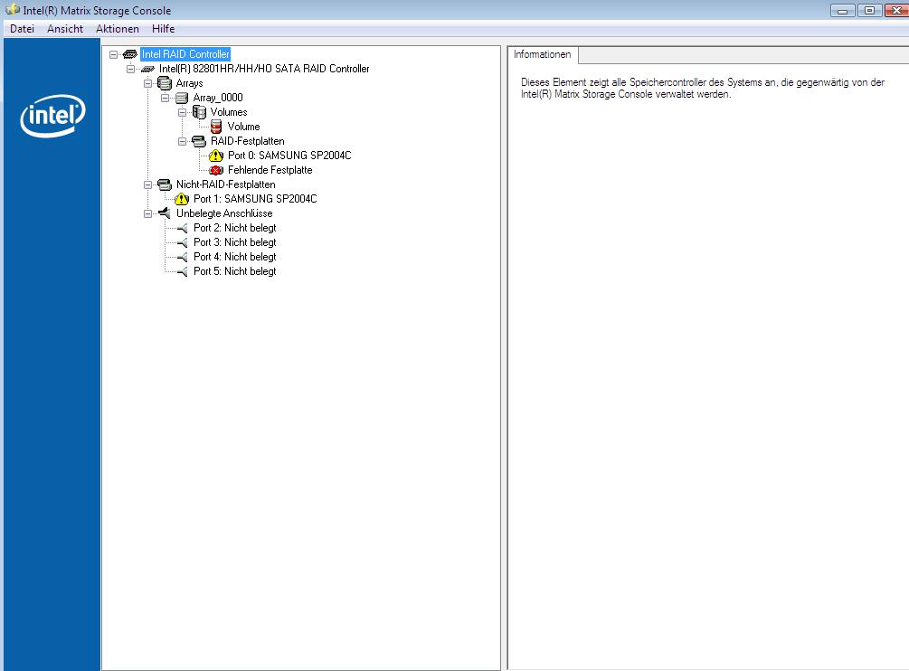

Welches Mainboard?
Was zeigt er im Matrix-Manager rechts für eine Meldung, wenn Du die nicht-RAID Festplatte an Port1 anklickst?

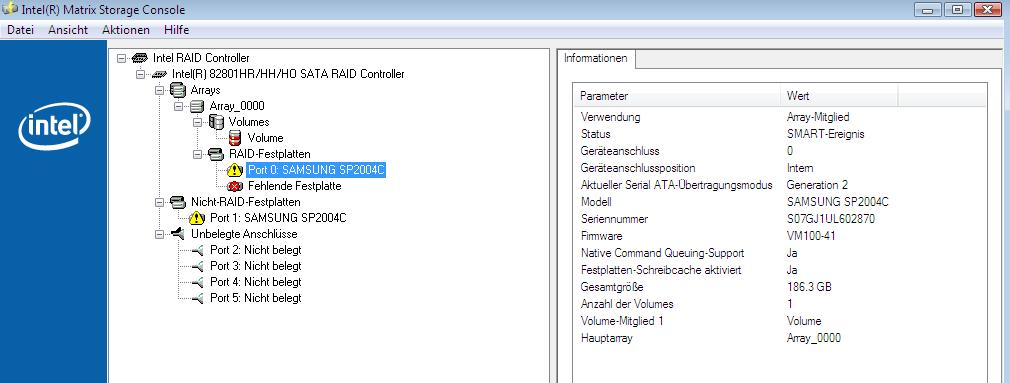

Die zwei Samsung hängen an Port 0 und 1 des ICH9R
Die Platte an Port0 siehst Du nur indirekt im Matrix-Manager
Datenträger 0 ist der jetzt im FAILED-Status befindliche RAID mit doppelter Größe
Datenträger1 ist die aus dem Verbund rausgefallene zweite RAID-Platte, welche jetzt eine Partition aufweist (was sie nicht sollte) und einen Laufwerksbuchstaben zugeordnet hat (was auch nicht sein sollte) aber anhand der Partitioninformation aus deren MBR dort kein Filesystem findet (was OK ist)
Die Seagate am IDE des Jmicron ist Datenträger 2

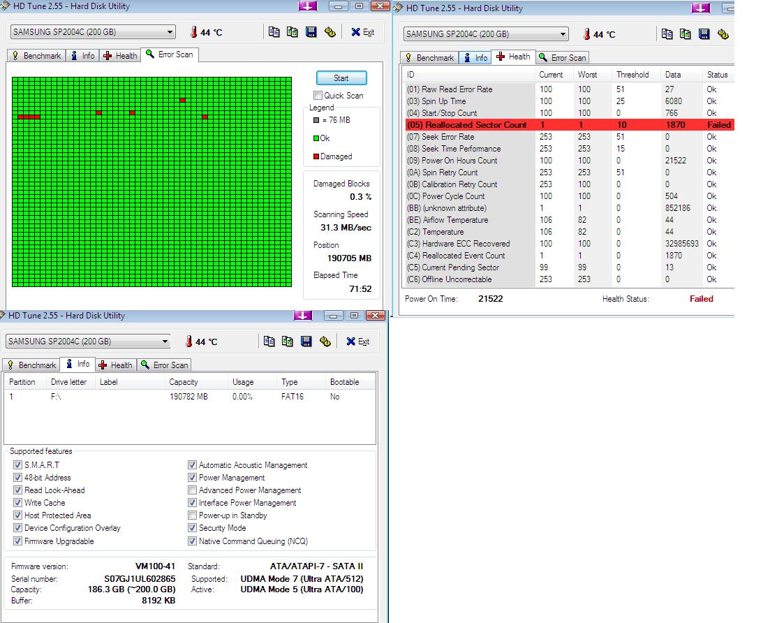

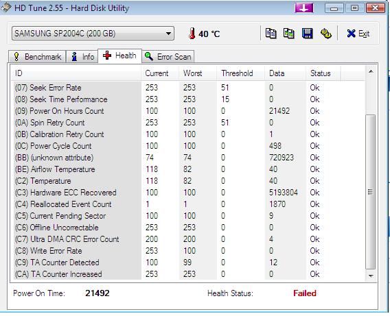

Im Matrix Manager wird angezeigt, dass die Platte an Port1 (jetzt auf Datenträger1) ein SMART-Ereignis aus der Bahn geworfen hat.

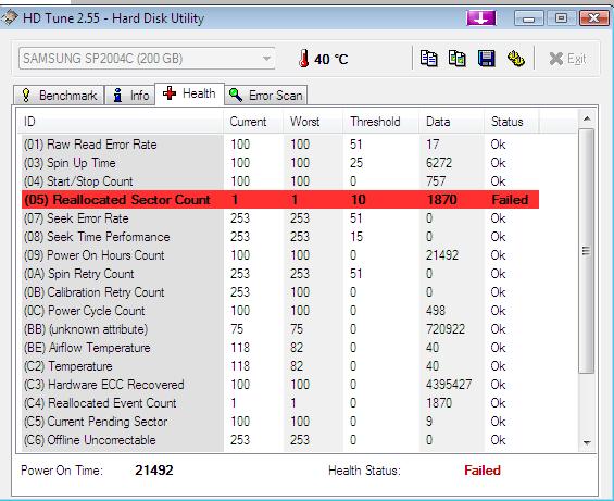

Poste mal die Smart-Werte mit HDTune/Health und mach auch einen ErrorScan von der Samsung-Platte mit 200GB
Bei HDD Health zeigt er mir nur die IDE Platte an.
Mach jetzt grad einen ErrorScan mit HDTune.
EDIT: HDTune ist mir bei dem Scan abgeschmiert, hab jetzt nur einen Quickscan gemacht und dabei war alles in Ordnung.

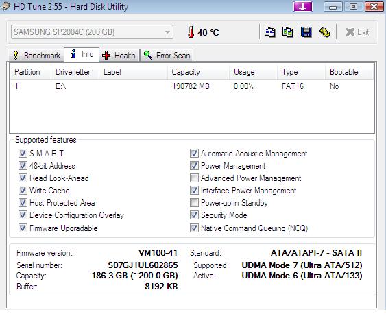

Das klingt gar nicht gut-
Poste nochmals die HDTune - Smart Anzeige (wegen Änderungen)
mist, ich hatte es geahnt. Hätte ich mal jeden Tag ein Backup meiner Bachelor-Arbeit gemacht aber nachher ist man ja immer schlaurer...
Die Platte scheint am Sterben zu sein.
Wenn Du am RAID0 wichtige ungesicherte Daten hast, solltest Du Dich rasch um einen Ersatz umsehen
- eine mindestens 200GB SATA (zum Kopieren von der Sterbenden mit der Hoffnung, dass davon später in einem Rekonstruktionsverfahren noch das Meiste zu retten ist)
oder
- eine mindestens 400GB HDD zum Sichern des gesamten RAID0 Volumes (mit ungewissem Ausgang, ob sich der überhaupt mit der defekten Platte lange genug am Leben halten lässt, ohne dass er wieder auseinanderfällt, wenn man ihn überhaupt mit der lädierten Platte wieder zusammenspannen kann)
Von einem Rettungsversuch einzelner Dateien im jetzigen Stadium würde ich abraten, wichtig wäre, ein Image der Einzelplatte oder des RAID-Volumes sofort zu ziehen, solange von der defekten Platte noch was zu holen ist

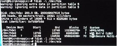

also mit Linux hab ich noch nicht sooft gearbeitet, deshalb entschuldige manche Fragen.
hab jetzt die live-cd gestartet, und mit sudo-s mich als root angemeldet. dann mit fdisk versucht meine sata platten ausfindig zu machen.
irgendwie findet der die nicht, und ich weiß daher auch nicht welche platte recovert werden soll.

Die SATA-Platten sollten unter [sda,sdb,sdc...] angesprochen werden können.
das Command hdparm -I /dev/sda listet die komplette Information über die erste SATA-HDD an, inklusive der Seriennummer.
Nachdem Du so herausgefunden hast, welche sdx die kranke 200GB und welche sdy die 1TB ist, steht dem Command
ddrescue -B -n /dev/sdx /dev/sdy rescued.log
nichts mehr im Weg

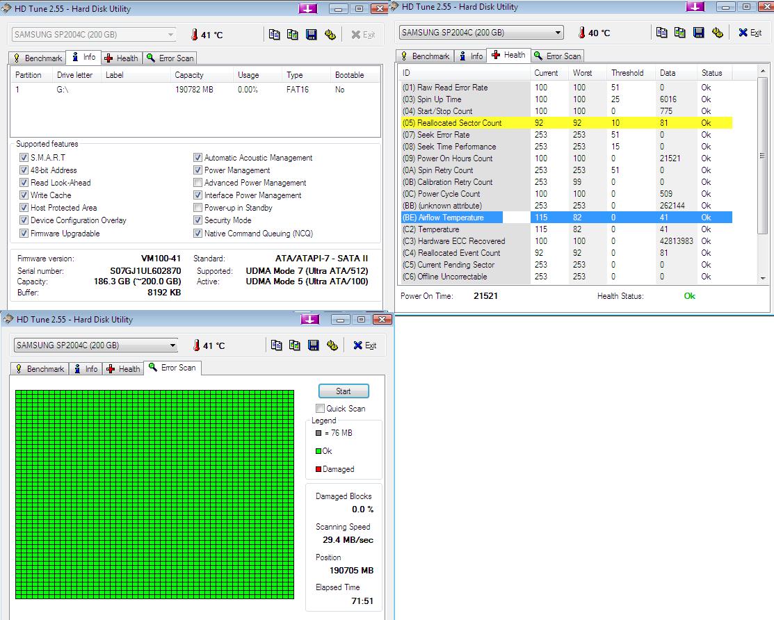

Nebenbei hab ich mal wieder einen Scan mit dem HDTune gemacht, und dieser war diesmal überraschend positiv (damit meine ich dass das Prog nicht abgeschmiert ist):lol:.
Die andere Platte des Raids hat keine Fehler.
Wenn der Kopiervorgang abgeschlossen ist versuche ich erstmal wieder mit dem Easus Diskcopy zu clonen. Ansonsten werde ich es dann mit ddrescue versuchen.
