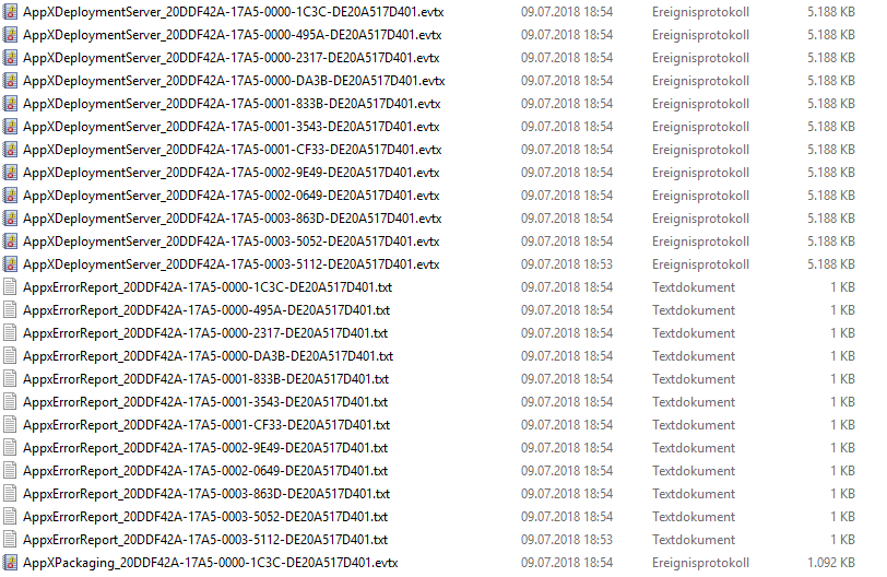

Das sehe ich anhand der Dateien, das ist Windows Store, der schreibt im Minutentakt 5 MB Dateien mit Fehlern ....
Man kann nicht erkennen, was er wirklich will.
Ich fahr die Kiste grad mal hoch, dann kann ich Screenshot zeigen.
Irgendwas stimmt da net:
Innerhalt von Minuten füllt sich Temp, ich muss den morgen neu machen, der zerschreibt mir die SSD :=(

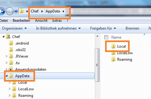

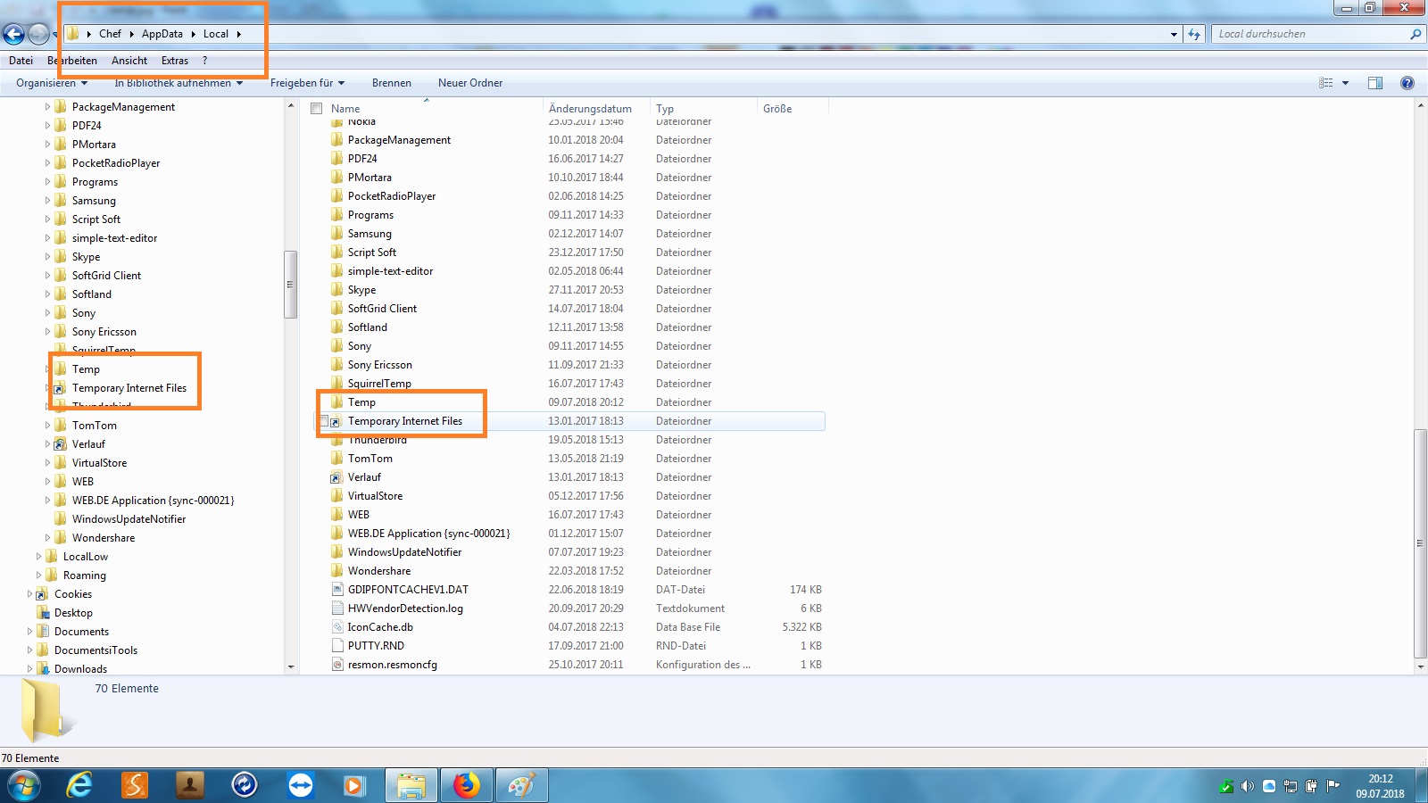

hi
hier sie mal die bilder guck da malnach und lösche die in den ordner
