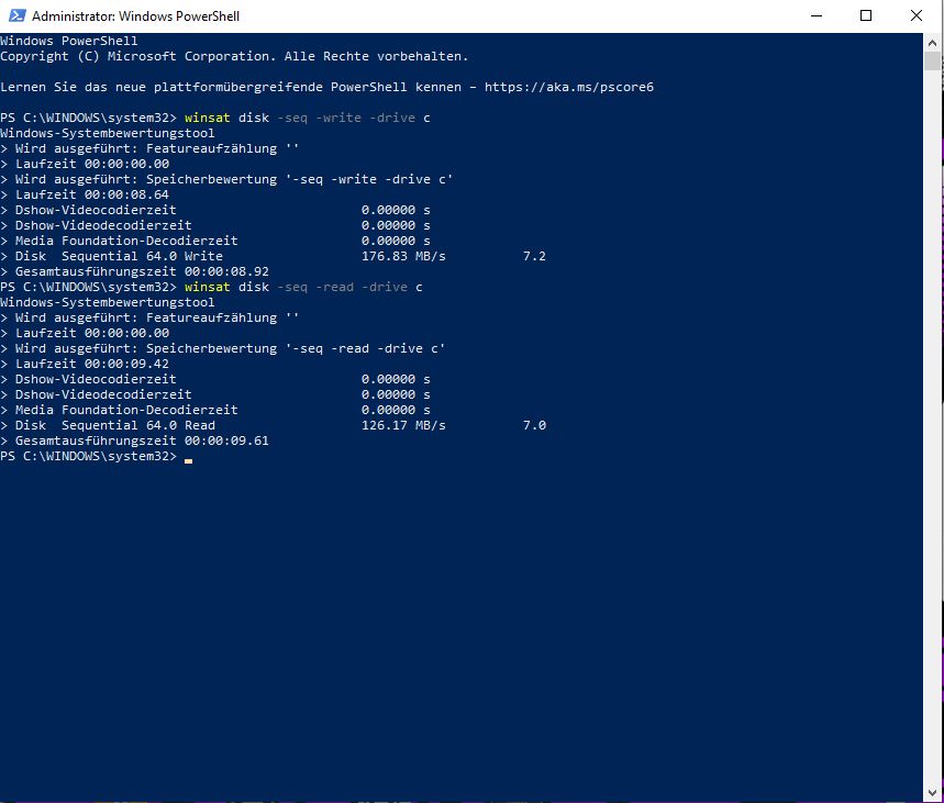

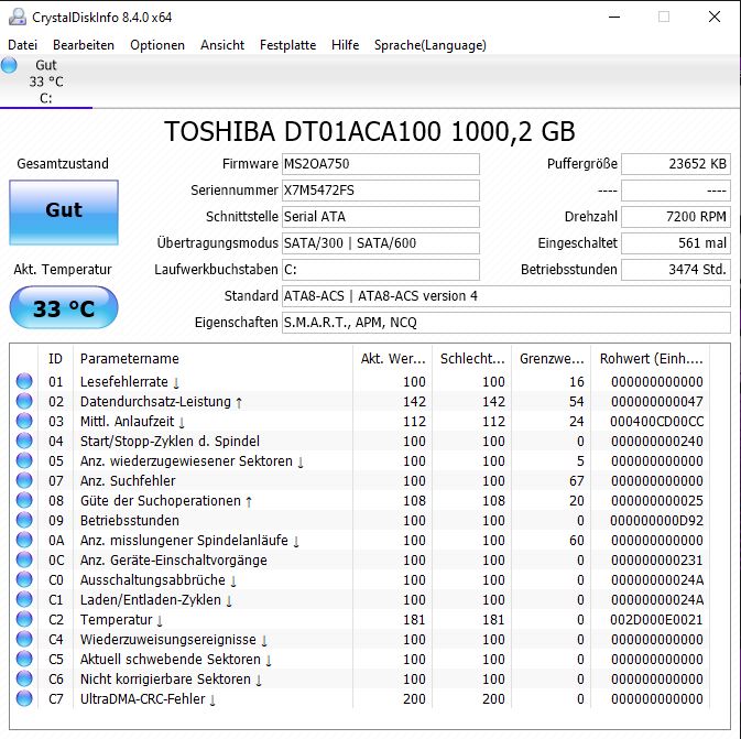

Ich hatte mir vor knapp 2 Jahren eine HDD besorgt um damit hauptsachlich games zu zocken, bis vor ein paar Monaten lief sie noch gut und dann hat sie angefangen extrem langsam zu werden, sei es Laden von daten oder schreiben. Hier sind mal ein paar Infos die helfen können, kann mir jemand sagen ob meine Festplatte im Arsch ist?

festplatten ?
achso die technik vor der jahrtausendwende...
die platte funktioniert wunderbar, keine fehler , anständige geschwindigkeit.
evtl. mal defragmentieren.
oder aber auch gleich die veraltete technik aus dem system verbannen.
games haben dadrauf nichts verloren.
ssd rein und fertig ist die kiste.

Zu der Frage: Unter Eigenschaften steht doch SMART. Damit kannst du den Health-Status der Platte auslesen. Mach das doch mal, anstatt zu spekulieren, ob die kapuuuut ist.
G: smart tool windows
oder so...
Wie meinst du dass?

Die Transferraten von deinem Test sehen völlig in Ordnung aus und das interne SMART zeigt keine Auffälligkeiten. Bei vielen random-Zugriffen ist jede Platte extrem viel langsamer als selbst eine schlechte SSD. Da kannst du nur eines machen: SSD kaufen.

Wie schon mehrfach gesagt ist die Platte völlig ok.
Die Zeiten von HDDs für regelmäßige Zugriffe sind vorbei.
