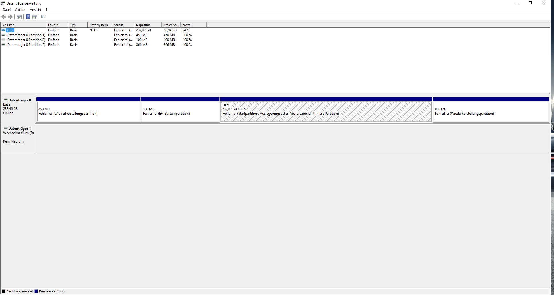

Hi @ all,
vorab: ihr seid meine aller aller letzte Hoffnung!!!
Vor drei Tagen habe ich meine 2,5‘ HDD aus meinem Notebook ausgebaut, da ich dieses einschicken muss. Seit dem Zeitpunkt des Ausbaus, wurde die Platte in einer Tupperdose auf dem Schreibtisch gelagert und nicht mehr angeschlossen.
Technische Spezifikationen HDD:
1000GB WD Blue Mobile WD10SPCX 16MB 2.5" (6.4cm) SATA 6Gb/s
Technische Spezifikationen NB:
LENOVO Y700-15ISK - Intel® Core™ i7-6700HQ Prozessor 2.6 GHz - 8 GB RAM, 1 TB HDD, 265 GB SSD – Win 10 64Bit
Seit gestern versuche ich nun leider verzweifelt die Platte wieder zum Laufen zu bekommen, denn hier sind alle Daten außer das OS drauf. Und nein, ich habe leider keine regelmäßigen Backups der Platte gemacht :/

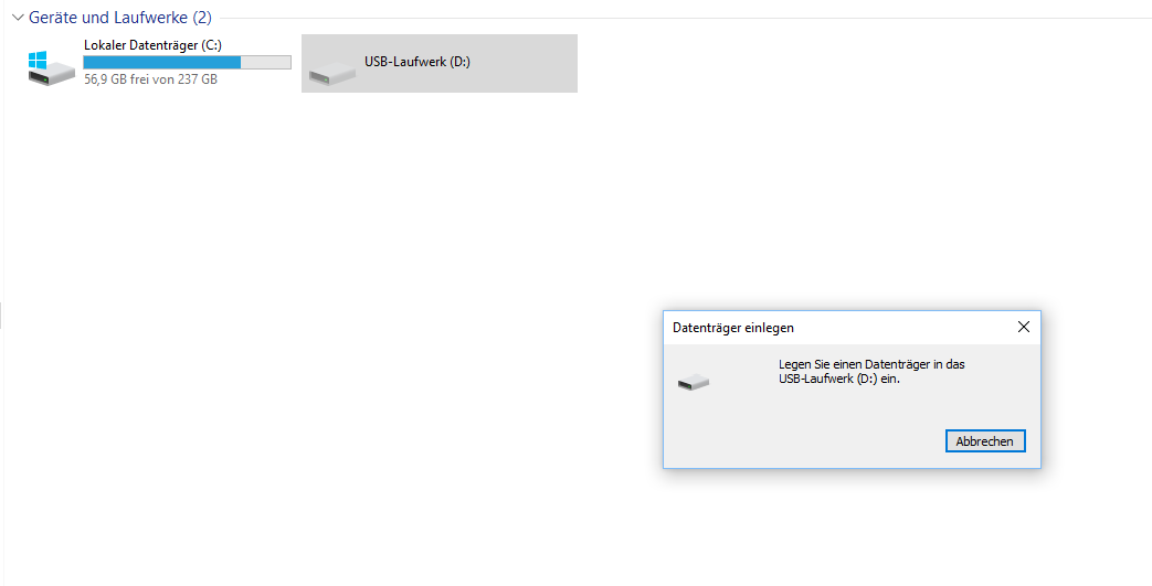

Nun versuche ich schon seit etlichen Stunden, dass das Teil wieder läuft. Die Platte wird leider nur als USB-Laufwerk erkannt, allerdings ohne Zugriffsmöglichkeit. Wenn ich mit dem Ohr an die Platte rangehe, höre ich auch, dass sie läuft. Leider wird sie jedoch nicht erkannt.
Folgendes habe ich bereits versucht:

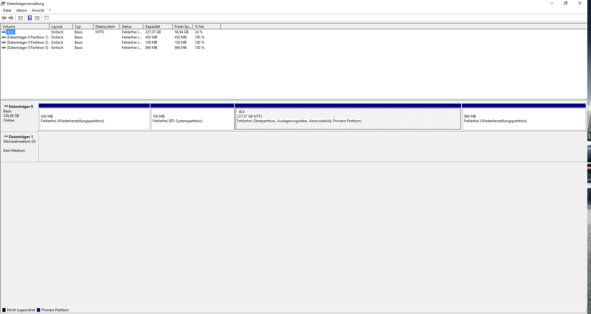

- In der Datenträgerverwaltung wird sie nicht erkannt (siehe Screenshot)
- Der USB-Adapterstecker wurde getauscht
- Der Adapter ist zu 100% richtig, über die USB 3.0 Buchse angeschlossen
- An drei anderen Rechnern wird sie ebenfalls nicht erkannt (meistens nicht einmal als USB-Laufwerk)
- Ich habe die Platte sowohl intern, als auch extern per USB-Adapter angeschlossen
- Im BIOS wird die Platte auch an keinem der drei Rechner erkannt
- Sowohl unter Win 10, als auch unter Linux wird die Platte nicht identifiziert

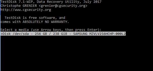

- TestDisk schlägt auch fehl, weil es die Platte nicht angeschlossen erkennt
- Chkdsk sagt mir dass das Volume für den direkten Zugriff nicht geöffnet werden kann (siehe Screenshot)
Ich bin mit meinem Latein nun wirklich am Ende und hoffe noch auf ein paar Impulse von euch.
Vielen Dank bereits vorab!!!

Wieso wird die Platte per USB angeschlossen, einfach mal intern in einem Rechner per SATA anschließen.
Ob eine Tupperdose die richtige Aufbewahrung ist?
Ist ein mechanisches Bautail und kann bei der kleinsten Erschütterung usw schon Probleme machen. Eventuell hatte die HDD vorher schon einen Sparren weg und hat jetzt eben komplett kapituliert.
Bei HDD´s ist es immer ein Glücksspiel wie lange sie hält.
Wäre jetzt auch mein Versuch, ne normale HDD, die dann halt noch entsprechend formatiert ist kann vllt garnicht so einfach per USB angeschlossen werden.
Intern per SATA wäre auf jeden Fall die sicherste Lösung bevor du jetzt noch viel rumprobierst.
Sollte über USB erkannt werden - da aber auch im Bios / Linux nix gefunden wird sehe ich da keinen Lichtblick - einen Versuch ist es aber auf jedenfall wert...

Wenn die Festplatte nicht erkannt wird wenn sie direkt über SATA angeschlossen wird, kannst du
wenn es dir das Wert ist nur noch eine professionelle Datenrettung versuchen.
Von einer nicht erkannten Festplatte kannst du auch nicht auslesen.
Es kann auch einfach sein das das Adapter zu wenig Strom über USB liefert - dann läuft sie zwar, aber nicht richtig. Daher einfach intern über SATA anschließen und schauen.
Er schreibt aber auch in seiner Eröffnung das er die HD INTERN angeschlossen hat. Frage ist in einem NB oder Desktop? Ansonsten stimme ich zu mal beim Kumpel intern an "normalen" SATA-Port versuchen.
Also USB SATA Adapter sind immer so eine Sache.
An einem meiner PCs wurde eine HDD nicht erkannt, trotz Wechsel USB 2.0/USB 3.0 Port oder extra Netzteil.
Am anderen PC brauchte ich nichtmal ein Netzteil und es lief.
Dabei ist die Hardware ähnlich.
Würde also immer intern einbauen oder einen USB unabhängigen Anschluss verwenden.
Im Dienst nutze ich beispielsweise Schreibschutz-Adapter, welche mit FW400/800 oder mit USB 3.0 angeschlossen werden.
Wird dann die HDD auch nicht in der Datenträgerverwaltung erkannt, kann man mit herkömmlichen Mitteln wohl nichts mehr machen.
Ergo entweder professionelle Datenrettung oder die Daten in den Wind schiessen.
