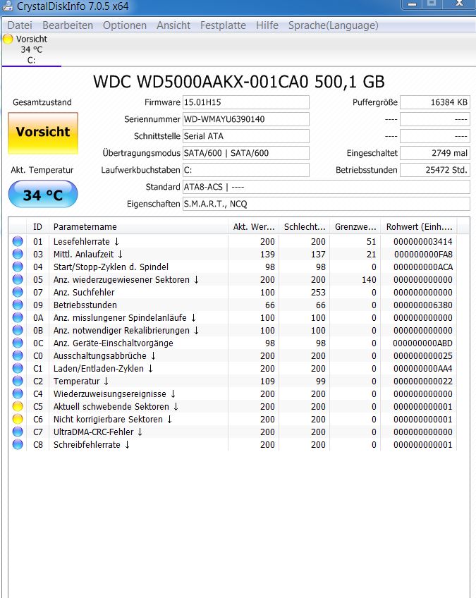

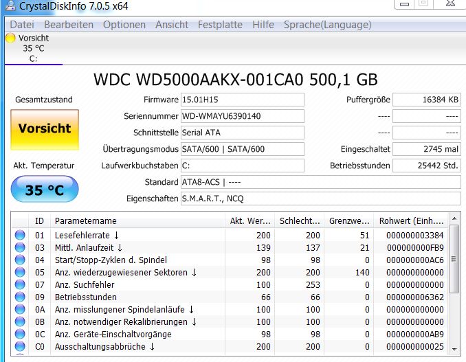

kann es sein, dass eine Festplatte mit der Zeit Lesitung verliert? Seit ca. 3-4 Monaten ist mein Rechner sehr langsdam geworden, grade beim ersten Start. Wenns mal läuft bzw. Programme auf sind, habe ich keine Probleme. Überfüllt ist die Platte nicht. Hier mal die Daten der alten Dame:

25000 Betriebsstunden und der Status Vorsicht wären für mich Grund genug, die Platte zu tauschen.
25.000 Betriebsstunden. Da rate ich Dir: Schick die HDD in Rente und kauf eine Neue.

Poste doch bitte noch mal den Screenshot von CrystalDiskInfo so, dass man alle Attribute und auch die Rohwerte vollständig sieht. Ziehe also das Fenster soweit auf bis keine Scrollbalken mehr erscheinen.
Vorsicht erscheint nämlich schon, wenn nur ein Sektor schwebend ist, aber Schwebende Sektoren sind zunächst mal einfach nur Sektoren deren Daten nicht mehr zur ECC passen die hinter jedem Sektor steht und mit deren Hilfe auch nicht mehr korrigiert werden können. Da die korrekten Daten nicht mehr feststellbar sind, gibt die Platte statt falscher Daten einen Lesefehler als Antwort wenn man versucht diese zu lesen. Das kann auch anderen Gründe als defekte Oberflächen haben, z.B. einen Stromausfall während eines Schreibvorgang der dazu führt, dass eben nicht die ganze Daten plus der neuen ECC geschrieben wurden oder wegen eines Stoßes oder Vibrationen ist der Kopf beim Schreiben aus der Spur gekommen und hat Daten auf der Nachbarspur überschrieben. Auch arbeiten HDDs nicht 100%ig und die Hersteller geben die Fehlerhäufigkeit auch in Form der UBER an, wobei eine UBER von 1:10^14 bedeutet, dass je 10^14 gelesener Bits was etwa 12TB gelesener Daten entspricht, ein Lesefehler und damit schwebender Sektor im Rahmen der Erwartungen liegt.
Bei so einer älteren Platte wären ein paar Schwebende Sektoren alleine also noch kein Grund sie auszurangieren, auch wenn eine SSD natürlich besser und schneller ist. Die von Dir ausgewählte ich nicht unbedingt eine besonders tollen, sondern eher eine billige SSD, aber schneller als eine HDD ist sie auf jeden Fall.
Die Controller merken sich übrigens die schwebenden Sektoren und prüfen die Daten nach dem erneuten Schreiben auf diese Sektoren, dann verschwinden diese einfach oder werden eben durch Reservesektoren ersetzt. Erst wenn Letzteres passiert, dann lag wirklich ein Schaden der Oberfläche vor. aber selbst die in bestimmten Masse und vereinzelt nicht nicht dramatisch. Alarmierend wird es erst, wenn die Zahl der schwebenden und /oder wiederzugewiesenen Sektoren un kurzer Zeit massiv ansteigt, dann ist wirklich mit einem baldigen Ausfall zu rechnen.
