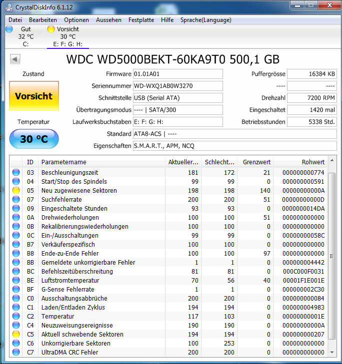

Ob Das bei Deiner HDD der Fall ist, kann ich nicht sagen, vielleicht hat auch nur der USB-SATA Adapter, es muss kein spezieller sein, Du hättest also nicht den gleichen kaufen müssen wie Du geliehen bekommen hast. Poste doch mal den Screen von CrystalDiskInfo, ziehe aber bitte das Fenster soweit auf, dass alle Attribute und auch die Hex-Werte bzw. Rohwerte vollständig sichtbar sind.

Anbei das Bild vom CrystalDiskInfo.

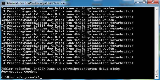

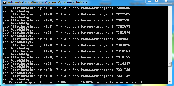

Ich probierte gestern noch cmd-chkdsk.
Meiner Meinung nach sind die Daten gefunden, aber es kann zu ihnen nicht zugegriffen werden. Nun kommt nicht mehr Fehler CRC Prüfung, sondern "Es kann nicht zugegriffen werden. Falscher Parameter."

Die Platte hat 0x207 = 519 schwebende Sektoren sowie 10 wiederzugewiesenen Sektoren, also solche die schwebende waren, überschrieben wurden und dabei als defekt erkannt und durch Reservesektoren ersetzt wurden.
Bei den viele G-Sense Fehler ist das aber auch kein Wunder, die HDD ist nicht so vorsichtig behandelt worden, wie es für diese immer noch empfindlichen mechanischen Datenträger nötig ist. Du solltest bei dem Umgang mit dem Notebook nur noch auf SSDs setzen, die sind gegenüber Stößen unempfindlich.
Vielleicht ist auch der S-Sensor defekt, dann bricht die HDD auch dauernd ab. Da die HDD ja nun wohl im Gehäuse ruhig auf dem Tisch liegt, sollte der Rohwert von BF ja stabil sein, wenn der G-Sensor nicht defekt ist.

Beim Lesen kommt - Fehler, CRC Prüfung.
Bei den viele schwebenden Sektoren kein Wunder.
Vorsicht, chkdsk ist kein Datenrettungstool! Im Gegenteil, chkdsk versucht nur irgendwie das Filesystem wieder zum laufen zu bekommen und schmeißt einfach alles was ihm unstimmig erscheint zusammenhangslos nach Lost+Found und damit kann keiner was anfangen.

Wenn die Daten auf der Platte wichtig sind, weil es sträflicherweise kein Backup gibt, dann lass die Finger von chkdsk und geben die Platte am Besten einem Datenrettungsunternehmen mit Reinraum, was dann aber einen 4-stelligen Betrag kostet. Wenn das zu teuer ist, würde ich versuchen die Platte unter Linux mit ddrescue zu klonen und dann auf dem Klon mit Tools wie Testdisk die Datenrettung zu versuchen. Dann hast Du auch vielleicht noch eine Chance an die Daten zu kommen, mit Windows Boardmitteln und weiteren Versuchen verschlechterst Du diese aber gewaltig und wenn die Platte einen Schaden an den Köpfen hat etwa weil sie runtergefallen ist, wonach mir die Werte fast aussehen, dann hilft nur ein Profi mit Reinraum.
In der Zwischenzeit hast Du vermutlich aber schon weiter probiert, poste also bitte noch mal einen aktuellen Screenshot von CrystalDiskInfo.
