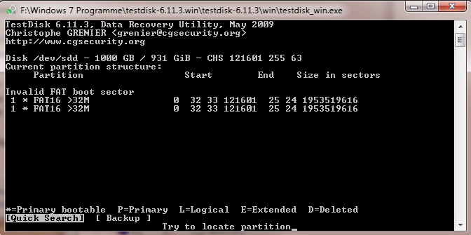

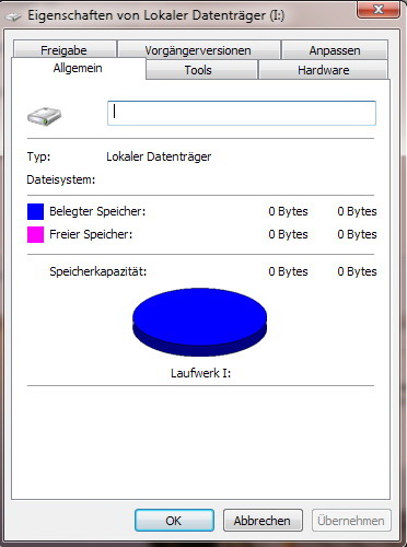

Die Festplatte wird jetzt im Arbeitsplatz nur noch als "Lokaler Datenträger i" erkannt, doch es kommt der typische Schriftzug, wie hier oft im Forum beschrieben wurde :
Die Festplatte muss formatiert werden. Möchten sie dies nun ausführen" (oder so ähnlich).

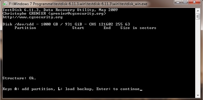

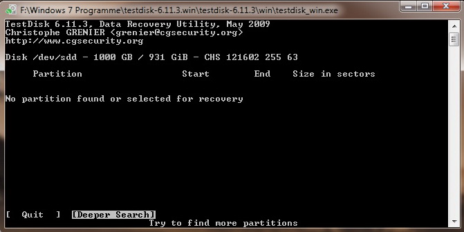

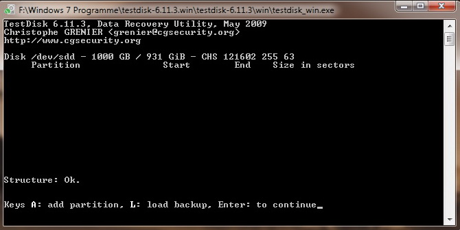

So, ich habe dann gestern den ganzen Tag hier und bei Freund Google gelesen, und habe Testdisk 6.11.03 ausgeführt.

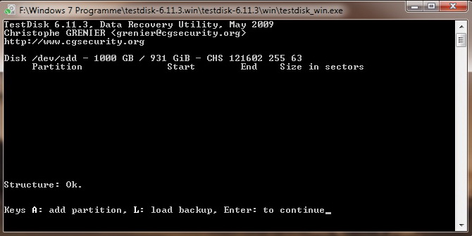

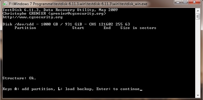

Bei "Analyse - Search" und "Deeper Search" wird weiterhin keine Partition bzw. Festplatte erkannt (Screenshots siehe unten).
Es kann aber ein Hardwarefehler ausgeschlossen werden, da Ontrack Easy Recovery keinerlei Fehler findet, und die Platte ganz normale Laufgeräusche von sich gibt (kein Klackern).

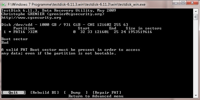

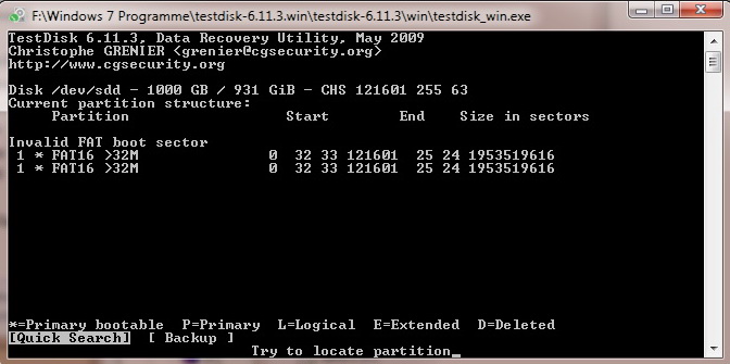

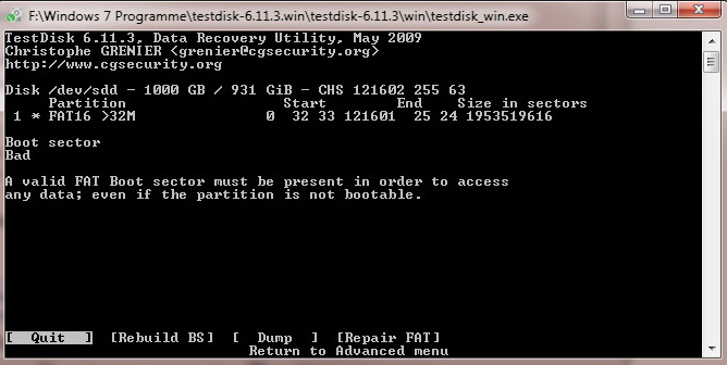

Weiterhin wird mir bei Analyse "Invalid FAT Boot Sektor" angezeigt.
Unter dem Punkt "Advanced - Boot" findet sich leider kein Eintrag "BackUp BS" ... dafür aber "Rebuild BS".
Ich habe mal ein paar Screenshots angehängt, und ich hoffe, mir kann geholfen werden.
Wie kannst du noch allen Ernstes davon ausgehen daß "ein Hardwarefehler ausgeschlossen werden kann"?
Da dürfte der/die Kopf/Köpfe kräftig auf die Platter gekracht sein, es muss deshalb aber nun nicht zwingend Geräusche machen. Ebenfalls ist es möglich daß es die Platine zerbrochen hat oder Bauteile davon gelockert sind.

@Gee_ToX: Wenn die Platte heruntergescheppert ist kannst du das mit Hausmittelchen quasi vergessen, da es dann zumeist auch mechanische Schäden gibt. Dementsprechend würde es auch für professionelle Datenretter...
Durch das Herunterfallen werden keine Partitionsinformationen gelöscht. Die Festplatte ist schlicht "hin".

Weiterhin sagt mir EasyRecovery, das KEIN Harwarefehler vorliegt ... habe sämtliche Tests laufen lassen.
Derzeit läuft gerade das Datenrettungstool von EasyRecovery im RAW Modus ... das ganze daauert laut Anzeige 8 Stunden, 2 sind nun geschafft.
Da es nur eine Filme-HD war, sind dort keine Dateien unter 600MB drauf.
Derzeit wurden durch EasyRecovery knapp 45 Files gefunden ... von daher KANN ja schon KEIN Hardwarefehler vorliegen, sonst würde das Programm die Platte ja gar nicht absuchen können.
Aber trotz evtl Datenrettung, würde es mich trotzdem interessieren, wie ich die defrkten FAT Sektoren wieder zum laufen kriege (siehe Screenshots oben).
