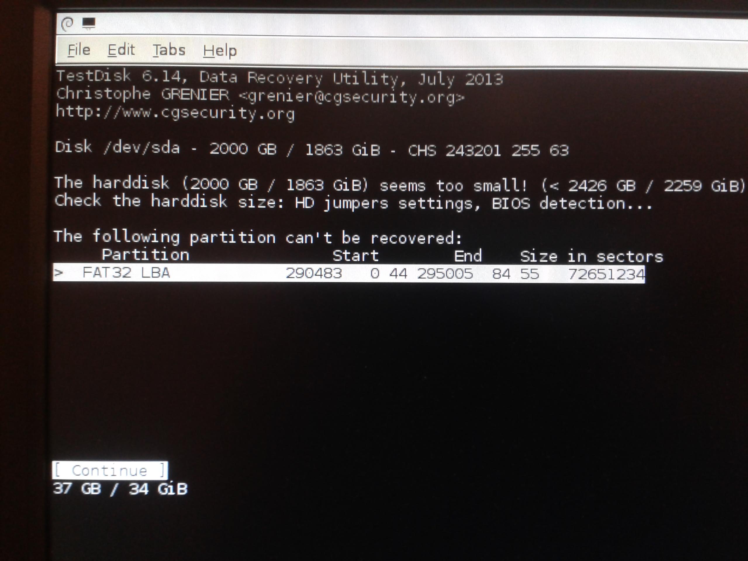

deep search bringt dann den beigefügten screenshot.

Deine Grafik im ersten Post, FAT 32 mit einer 2TB Platte, finde ich seltsam!
@FireW
Das ist nur die Startpartition mit den 34/37 GB, der Rest ist wohl nicht (noch nicht) sichtbar.

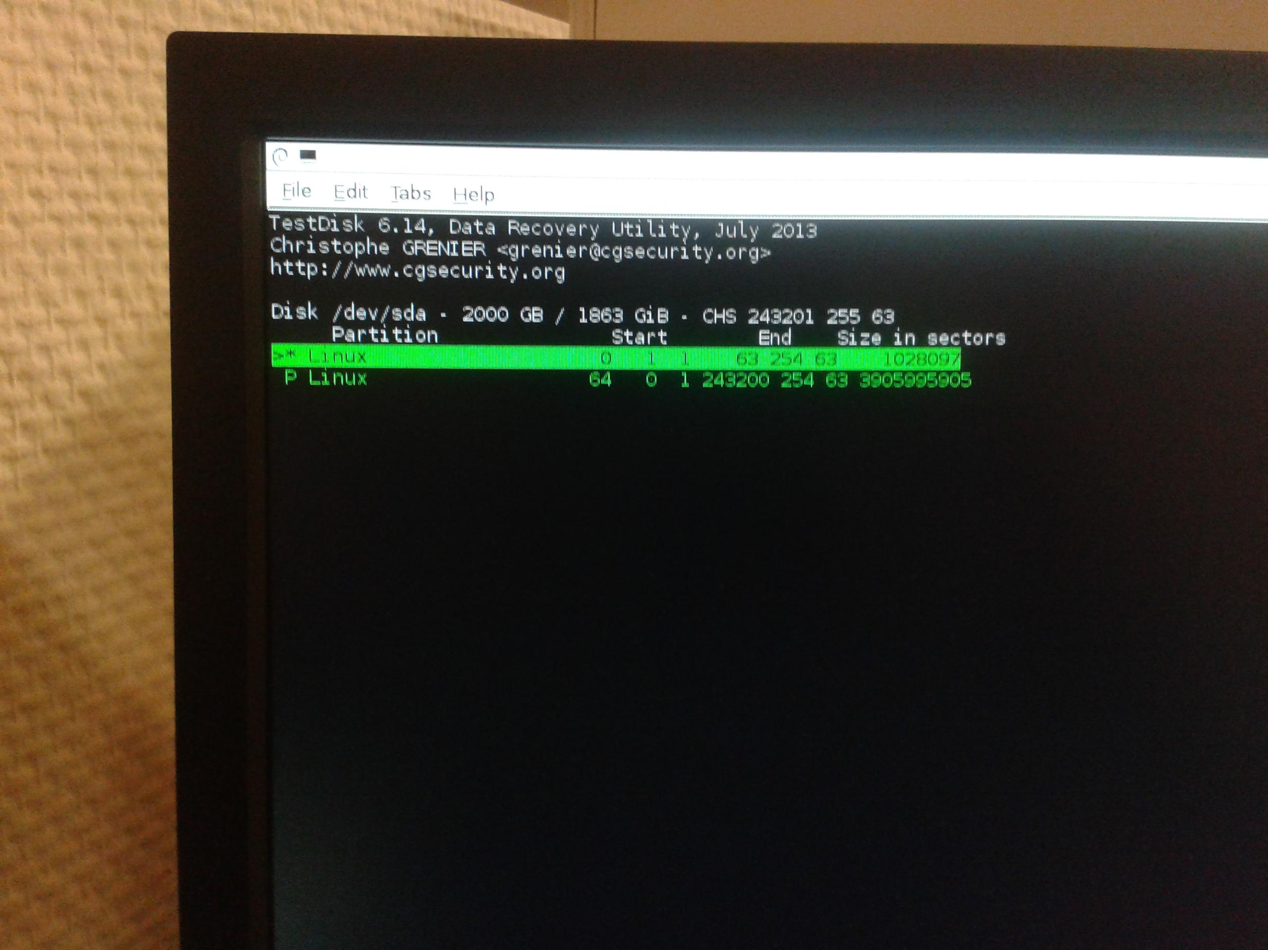

gparted hab ich auch schon gemacht,
das hat die gleichen partitionen gefunden, wie testdisk beim quick search (siehe screenshot).
