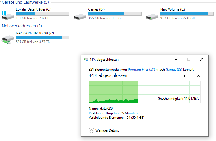

Das Problem ist nun folgendes, ich will drauf Warzone installieren, runterladen und direkt drauf geht nicht weil er den Speicherplatz scheinbar "kurzzeitig" doppelt braucht um dann zu entpacken...
Hab die Files auf ne anderen HDD, wenn ich Eigenschaften schau steht da ~80gb, wenn ich die Files jetzt nehme und Kopiere und auf die SSD mit 110Gb (Alles frei und frisch formatiert) machen will schiebt der die Files erstmal ewig lange drauf (HDD ist nicht die schnellste) und dann stell es fest "nicht genug Speicher vorhanden" , man kann etwa sehen wie der Speicher der SSD deutlich schneller schrumpft als die drauf geschobenen Daten ?!
Kann mir einer von euch dabei irgendwie helfen? Windows ist seit gestern komplett NEU!

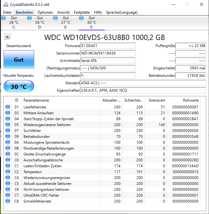

Lies mal die SMART Werte der Platten aus mit CrystalDiskInfo, evtl sieht man ob die Dinger schon einen Schaden weg haben.

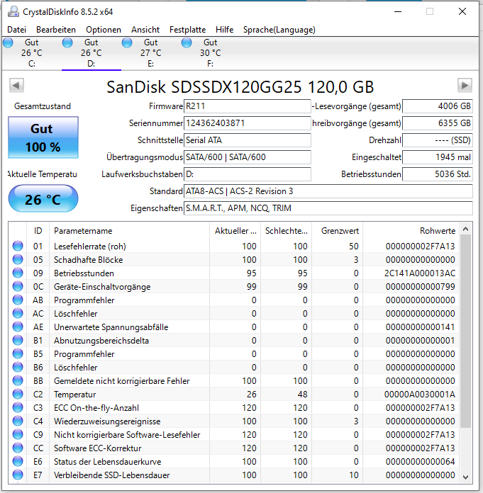

Ok also hier die Screens von dem Program!
Die Files werden von der HDD mit ~10mb/s auf die SSD geschoben, dabei hat laut Taskmanager die HDD ne 100% Auslastung...
aber dennoch sind die zu kopierenden Files nur 80gb groß , wieso passt das nicht auf eine 110gb große SSD ?

Die Werte der Platten sind ganz normal soweit, Gründe für das langsame schreiben mit hoher auslastung kann eine stark Fragmentierte Festplatte sein oder eine starke Füllung, da das schreiben auf den inneren Spuren ein wenig langsamer ist.
Außerdem sieht man an den Betriebsstunden dass es wohl schon eine alte Platte sind und dafür klingt das für mich recht normal.

Nach deinem Screenshot sind nach 44% des Kopiervorganges auf der SSD bereits rund 74GB belegt und noch 50GB zu kopieren. Da stellt sich mir die Frage:
Waren auf der SSD vor dem Beginn des Kopierens tatsächlich 110GB frei oder liegen da noch versteckte Dateien drauf? Irgendwas passt da nicht zusammen.

Das ist ne sehr günstige (und alte) SanDisk SSD mit SandForce Controller.
--> SanDisk SDSSDX120GG25
https://www.pcwelt.de/produkte/Test-SSD-Sandisk-Extreme-5757829.html
ICH würde da nach einem Firmware Update schauen und einen Secure Erase durchführen.

CrystalDiskInfo: Bitte: Einstellungen --> Erweiterte Einstellungen --> Rohwert auf 10[DEC] stellen und ganz wichtig: Das Fenster soweit aufziehen, dass man ALLES lesen kann!
Dann Screenshot und hier hochladen bitte.

Wenn irgendwo was im Argen liegt, erkennt mans so auch, also mit 10[DEC]. Attribut C7, schwebenede und wiederhergestellte Sektoren. Allgemeiner Zustand, den CDI angibt.
Mehr braucht man in der Regel nicht. Möchte ich meinen, bzw kam mir noch nie etwas unter, was einem Mehr an Infos bedürfte. Ich bin aber natürlich kein Spezi darin, das gebe ich gerne zu.
